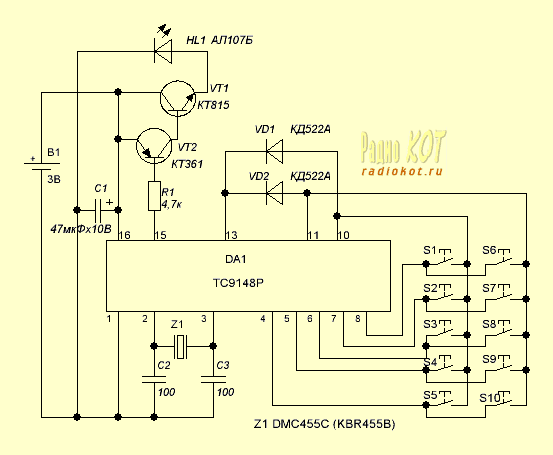

Всем привет. ![]() Эта микросхема, два транзистора и десяток кнопок - все что нужно для построения полноценного передатчика для СДУ. Микросхема позволяет передать 10 различных команд с возможностью расширения до 18 команд. Напряжение питания может меняться в диапазоне 2,2-5,5 вольта. Потребляемый ток в режиме покоя (ни одна кнопка не нажата) - 10 мкА. Частота передачи - 38кГц.

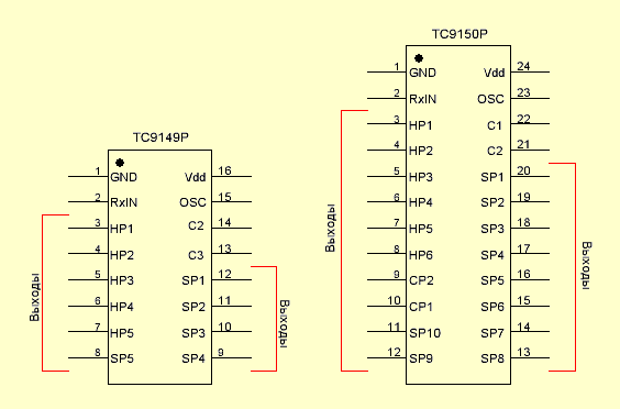

Пробежимся по выводам: При нажатии на кнопку микросхема формирует соответствующую кодовую посылку длинной 12 бит, встроенный генератор выдает несущую на частоте 38 кГц, и весь этот винегрет подается на выход. Далее - две микросхемы сразу - TC9149P и TC9150P - приемники-дешифраторы СДУ. ![]() Ну понятно, что если есть передатчик, который к тому же что то шифрует, то где то должен стоять приемник, который может это что то расшифровать. Эти микросхемы как раз и занимаются тем, что расшифровывают кодовые посылки передатчика и в соответствии с посланием включают/выключают свои выходы. Отличаются эти двое только одним - количеством выходом. У TC9149P их 10, соответственно для 10 команд, а у TC9150P их 18 - для 18 команд.

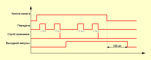

При выполнении продолжительных команд задействуются выходы дешифратора, обозначенные HP (Hold Pulse) и работают так: ![]()
После нажатия на кнопку передатчика, он начинает выдавать последовательности из парных 12-битных импульсов. После обработки дешифратором первой пары и выдачи стробирующего импульса выход переводится в состояние высокого уровня и такое состояние продолжается до тех пор, пока нажата кнопка передатчика. После того, как на кнопку перестают оказывать давление, состояние высокого уровня продолжает оставаться на выходе еще приблизительно 160 мс, после чего выход переходит в исходное состояние - логического нуля.
Есть еще третий вариант - циклические команды - CP (Cyclic Pulse). Они доступны только в случае применения в качестве дешифратора микросхемы TC9150P. Суть их заключается в том, что состояние выхода меняется на противоположное при каждом нажатии кнопки передатчика. Один раз нажал - выход включился, второй раз - выключился.

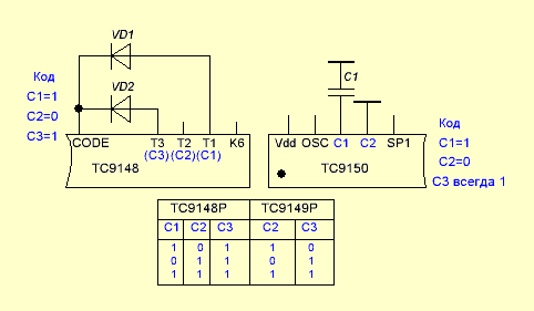

Теперь посмотрим, чем занимается вывод CODE на микросхеме передатчика и наконец то перейдем к слайдам. В смысле, к конкретным схемам включения. Потерпите - чуток осталось.

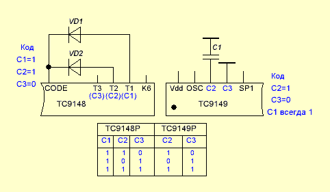

![]() Итак, в передатчике код формируется с помощью диодов, включенных между выводом CODE и выводами T1-T3. В дешифраторе аналогичный код задается подключением конденсатора между общим проводом и выводами C2 и С3. В таблице указаны варианты кода. При этом надо учесть, что в TC9149 код C1 всегда равен 1, а C2 и C3 задаются вышеописанным способом.
Теперь возьмемся за TC9150. ![]() Таким образом, мы можем использовать три передатчика и три приемника в одном и том же помещении, просто установив на них разные коды идентификации. Кстати, стоит отметить, что код 00 запрещен производителем и использоваться не может. Фу! Выдохнули. Перекурили. Если вы до сих пор ни черта не поняли - не переживайте - сейчас на примерах все станет ясно (наверное). Начнем с передатчика. ![]()

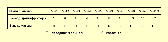

Как уже говорилось выше - внешних компонентов - минимум. Выбран 10-ти кнопочный вариант - рисовать меньше.

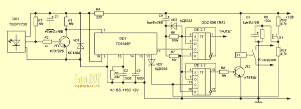

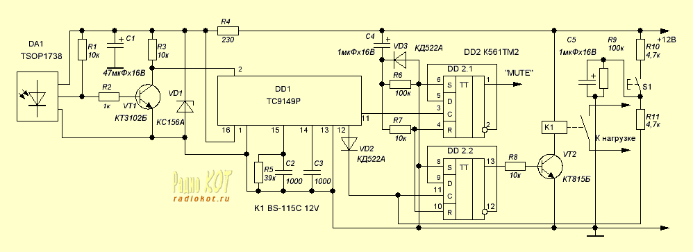

По данной схеме приемник у нас выполняет всего две команды - включение-выключение питания и включение-выключение режима MUTE. И то и другое реализовано при помощи коротких команд.
Как видим, циклических команд тут нет - для этого нужно использовать другой дешифратор - TC9150P. Ну а под него можно еще и восемью кнопочками на передатчике разжиться. Вот только что вы со всем этим будете делать - понятия не имею.
