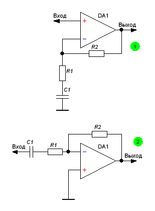

Фильтр Высоких Частот (ФВЧ, High-Pass - как угодно) ![]()
Первая схема с неинвертирующим включением ОУ, вторая - с инвертирующим. ![]()
Где F - частота в Герцах, C - емкость в Фарадах, Ec - сопротивление в Омах. ![]()

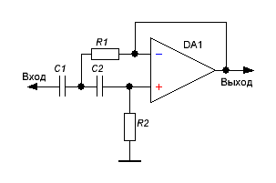

Это - так называемый, фильтр Баттерворта. Назван так, в честь товарища Баттерворта, который изобрел много чего математического, в том числе функции полиномиального вида, которыми впоследствии физики описали АЧХ и прочие физические проявления природы. (Спасибо Оля-ля за уточнение личности гражданина Баттерворта.)
![]() При выборе резисторов надо учесть, что их номиналы должны лежать в пределах 10-100 кОм, поскольку выходное сопротивление фильтра растет вместе с частотой и если номиналы резисторов выходят за вышеуказанные рамки это может сказаться на работе фильтра. Отрицательно, разумеется - иначе зачем предупреждать?

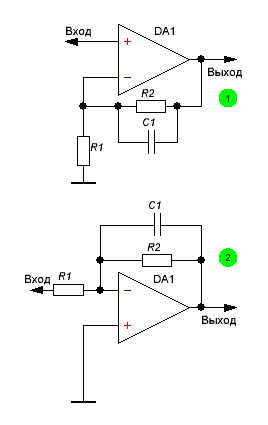

Фильтр Низких Частот (ФНЧ, Low-Pass - как угодно) ![]()
Первая схема - неинвертирующее включение, вторая - инвертирующее.
Частота среза считается ровно таким же способом, как и в случае ФВЧ. ![]()

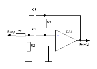

Опять же - считается все точно так же, как было описано выше. ![]() Формулы расчета приводить тут не буду - дюже они забористые. Для расчета полосовых фильтром советую воспользоваться замечательной программой - Filter Wiz Pro от Schematica Software. Впрочем, ей так же можно воспользоваться и для расчетов любых других фильтров.

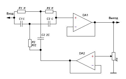

где R=R3=R4, C=C1=C2; Фильтр-пробка с двойным Т-мостом. ![]()
С помощью этого фильтра можно не только ослаблять выбранную частот, но и регулировать степень её ослабления переменным резистором R4.
Формула расчета номиналов такая же, как и в предыдущем случае.
