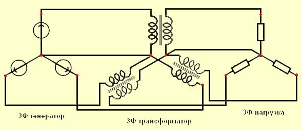

Ну, а если кого-то заинтересует вопрос: "Как же это все работает на практике?", то вот упрощенная схема питания наших с вами квартир от электростанции.
От 3Ф генератора энергия идет к 3Ф трансформатору (тот, что у нас на подстанции) а от него уже поступает к нам в розетки на стене (на схеме потребители обозначены символом резисторов и подписаны, как 3Ф нагрузка)
