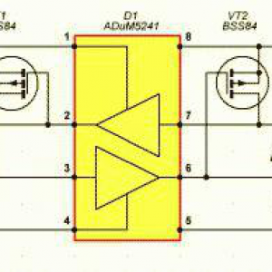

На рисунке показана упрощенная схема аппаратной реализации интерфейса 1-Wire. Вывод DQ устройства представляет собой вход КМОП-логического элемента, который может быть зашунтирован (замкнут на общий провод) полевым транзистором. Сопротивление канала этого транзистора в открытом состоянии - около 100 Ом. Когда транзистор заперт - имеется небольшой ток утечки (примерно 5 мкА) на общий провод.
Шина 1-Wire должна быть подтянута отдельным резистором к напряжению питания устройств (которое, кстати, может быть от 3 до 5В - уточняется по характеристикам конкретного устройства). Сопротивление этого резистора 4.7 К, однако, это значение рекомендовано только для достаточно коротких линий. Если шина 1-Wire используется для подключения удаленных на большое расстояние устройств, то сопротивление этого резистора следует уменьшить. Чуть позже я коснусь этой проблемы и поясню причины необходимости такого уменьшения сопротивления, а пока скажу, что минимально допустимое его сопротивление - около 300 Ом, а максимальное - около пары-тройки десятков килоом. Данные величины - ориентировочные, вы всегда должны уточнить по характеристикам конкретного устройства 1-Wire его максимальный втекающий ток линии DQ, который, собственно, и определяет минимум внешнего сопротивления.
Подключение шины 1-Wire к МК показано условно в двух вариантах: с использованием 2 отдельных выводов МК (один в качестве выхода, а другой в качестве входа), так и одного, работающего и на ввод и на вывод. Разделение этих способов показано пунктирной линией, условно обозначающей границу корпуса МК. С некоторой натяжкой можно представить себе логическое строение шины 1-Wire как всем известное соединение выводов микросхем с открытым коллектором по схеме "монтажное ИЛИ". Очевидно, что передача какой-либо информации при этом возможна только выдачей низкого уровня в линию, т.е. замыканием ее на общий провод, а в высокий логический уровень линия вернется сама, благодаря наличию внешнего подтягивающего резистора. Так же очевидно, что одновременная передача нескольких устройств обречена на неудачу из-за полного искажения информации (все передаваемые единицы одного устройства будут подавлены передаваемыми нулями от другого устройства).

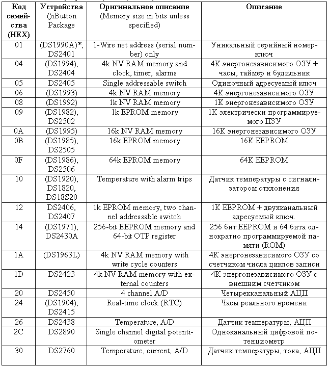

Итак, мы разобрались с алгоритмом расчета контрольной суммы уникального адреса устройства, однако это всего лишь один последний байт из 8 байтов этого адреса, необходимо рассмотреть и остальные. Предыдущие 6 байтов (помните, что мы рассматриваем байты адреса в обратном порядке?), собственно, и есть тот самый уникальный номер-идентификатор. Номер - он и есть номер, рассказывать о нем нечего, переходим к заключительному первому байту - коду семейства.
Код семейства определяет номер группы, к которой принадлежит конкретное устройство и для микросхем одного семейства, естественно, будет одинаковым. Зная (считав) код семейства из неизвестного устройства можно довольно точно определить его функциональное назначение и даже некоторые параметры. Приведу список некоторых кодов семейств 1-Wire-устройств (таблица ниже).
Таблица
В этой таблице, содержащей неполный перечень семейств 1-Wire-устройств, во втором столбце в скобках указаны типы микросхем в корпусах-таблетках iButton, а без скобок - в различных корпусах для монтажа на плату. Как видите, ассортимент устройств весьма широк.
