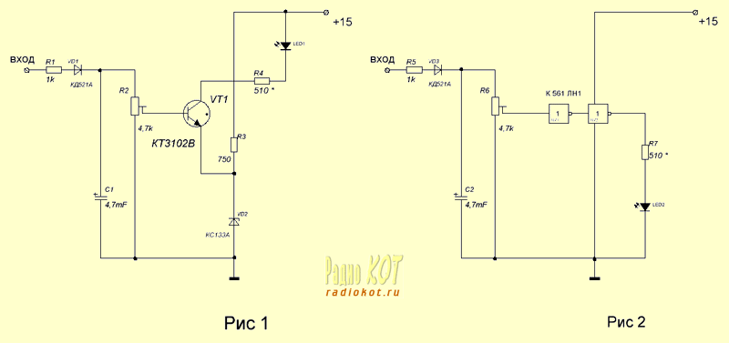

Свою родословную этот тип индикаторов ведёт от времён повсеместного распространения магнитной записи. Там основное назначение устройства было в регистрации превышении максимального уровня записи - "0" dB. Чуть позднее, такой тип индикаторов стали применять в усилителях мощности, и некоторых акустических системах. В усилителях, пиковый индикатор сигнализировал о превышении лимитированного уровня сигнала (клип-детектор, или, проще говоря, регистратор ограничения сигнала), а в АС он сигнализировал о превышении подводимой мощности. Так что такому детектору найдётся место и в наши дни.
Как видно из схемы, всё построено на одном транзисторе. Выпрямленное диодом VD1 и "сглаженное" на конденсаторе С1 переменное напряжение подаётся на базу транзистора VT1. Если это напряжение ниже напряжения на эмиттере, то транзистор закрыт и светодиод не светится. При превышении входного напряжения на базе более 4 вольт, транзистор открывается и светодиод зажигается. Отсюда следует, что напряжение открытия транзистора можно выбирать, подбирая стабилитрон VD2. Кстати, стабилизирующую цепь R3,VD2 можно заменить на обычный резистивный делитель, однако в этом случае снизится стабильность показания устройства, поскольку опорное напряжение будет немного "плавать". В любом случае, общее сопротивление этого делителя рекомендую брать в пределах 0,3 - 2 кОм. Сопротивлением R2 производят окончательную калибровку индикатора.

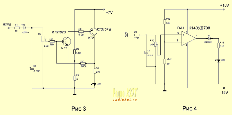

Дальнейшим улучшением схемы с транзисторами, стала схема, представленная на рисунке 3. Видим, что введён ещё один транзистор VT2 и резистор R7. Собственно, он-то и должен устранить нечёткость срабатывания предыдущего устройства. В момент переключения, когда транзистор VT2 начинает открываться, его коллекторный ток течёт в два направления: на светодиод, и на базу транзистора VT1 через резистор R7. Это ускоряет перевод транзистора VT1 в насыщение и соответственно уменьшает время переключения.
Околовсякое: Как отмечалось выше, в силу большого диапазона измерения, по этой схеме можно сделать "индикатор тишины" ("индикатор паузы"). Светодиод будет гореть, когда сигнал есть, и гаснуть, когда сигнал пропадет. Какая от этого польза? Ну, например, компаратор, в качестве датчика, можно подключить к устройству с выдержкой времени, а оно, в свою очередь, отключит усилитель от сети. Повысить качественные характеристики и надёжность можно, если применить в качестве компаратора не операционный усилитель, а специализированный прибор. Самый распространённой и доступной, из советских микросхем подобного рода, была К554 СА3А. Это прибор, изначально расчитан на применение в качестве компаратора. По внутренней схемотехники схож по устройству с операционным усилителем, однако отличается от него, в основном, наличием дополнительного каскада на выходе для сопряжения уровней выхода компаратора с уровнями логического "0" и "1" цифровых устройств (ТТЛ и КМОП-логики). Физически, выходной каскад представляет собою транзистор, позволяющий включить его по схеме с общим эмиттером (с коллекторной нагрузкой), так и по схеме эмиттерного повторителя. Желающие поподробней ознакомиться с этим прибором пусть почитают литературу, от себя же ещё добавлю об одной особенности: этот прибор может питаться как от двуполярного питания, с сохранением всех выигрышей такого включения, так и от однополярного питания. Что, несомненно, добавляет плюсов этому прибору. К сожалению, при однополярном питании нижний предел сравнивающих сигналов начинается не от "нуля", а от 0,5V. Это немного снижает диапазон измерений, однако в большинстве случаев, в этом и нет необходимости.
