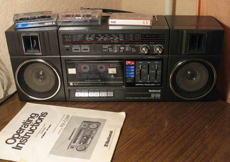

Всё началось с того, что коллега по работе, устроив дома ремонт, решила избавиться от ставших ей не нужных вещей. Среди кандидатов на выброс оказалась магнитола "National RX-C39F" (одно из подразделений "Matsushita", известное в дальнейшем, как "Panasonic"), купленная в рассвет "застоя", в гремевшем на всей страну, магазине "Берёзка". Аппарат был в идеальном состоянии, ну разве что, облеплен вкладышами от жевательных резинок. У меня сжалось сердце, от того, что мечта многих граждан времен моей юности, вот так, бесславно исчезнет в мусорном баке:
Принеся домой, первым делом я отмыл аппарат от наклеек; в результате вот что получилось:
National RX-C39F
Собственно меня, в большей степени, интересовал встроенный УКВ - тюнер магнитолы. Я живу на границе уверенного приёма, и часть радиостанций, хорошо ловившихся в областном центре, у меня принимались не устойчиво. Правда и пользовался я магнитолкой, прямо скажем, с посредственным тюнером, построенным на одной из недорогих специализированных микросхем (не помню какой).
Поэтому на этот аппарат возлагались определённые надежды, которые, впрочем, в основном оправдались. Магнитола, действительно, ловила гораздо больше станций, но при приёме некоторых были повышенные шумы при приёме в стерео режиме. В результате, после анализа прилагавшейся схемы было принято решение повысить чувствительность тюнера.

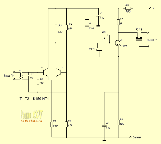

Кроме этого усилителя, хочется порекомендовать ещё несколько вариантов. Например вот этот:

Усилитель, показанный на рисунке 5 построен по схеме ОК-ОБ (дифференциальный каскад). Он обладает существенно более линейной ВАХ, по этому и используется, чаще всего, в аппаратах 0-1 групп сложности (данная схема применялась в магнитоле "Арго-006"). Поскольку входной каскад имеет меньшую крутизну характеристики, в усилителе применён второй каскад на транзисторе VT1, включенный по схеме ОЭ. Между первым и вторым каскадам установлен дополнительный керамический фильтр (10,7 мГц), что повышает избирательность всего УКВ-тракта.
УПЧ 3

Указанные усилители, как уже указывалось, могут заменить штатный, заключённый в красный квадрат, на рисунке 2. Правда, необходимо учитывать мелкие особенности: при включении усилителя по схеме на рисунке 4, необходимо применить согласующий трансформатор. Такой узел можно изъять из старых плат зарубежных УКВ приёмников. Они уже настроены на частоту ПЧ. При использовании российских аналогов, необходимо установить параллельно первичной обмотке конденсатор, и настроить контур на частоту 10,7 мГц.
Вход усилителя показанного на рисунке 5 подключен к выводам согласующего трансформатора. В иностранных же радиоприёмниках нижний вывод трансформатора, обычно, подключен к массе, либо к плюсу питания. По этому, при подключении, необходимо будет перерезать токопроводящие дорожки на плате.
Во всех схемах можно применять транзисторы КТ368, КТ347, КТ346, КТ339, КТ306, КТ3127 либо их зарубежные аналоги. В некоторых схемах применялись транзисторы КТ3102, КТ3107 и даже КТ315, КТ361. Однако я такие транзисторы не применял, посему ничего хорошего о них сказать не могу.
Кроме того использовались транзисторные сборки К159НТ1 и микросхема К118УН1.
