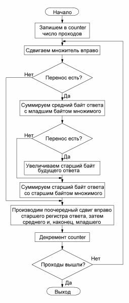

После всех проведенных операций умножение закончено. В графическом виде алгоритм приведен ниже:
Графический алгоритм подпрограммы умножения. Возможные вопросы: почему производим сдвиг ответа вправо? Да потому, что первое число, полученное в результате умножения нужно сдвинуть именно вправо относительно последующего значения. Если это значение равно нулевому регистру, то производится простой сдвиг ответа вправо (переход с п. 2 на п. 5). Это можно хорошо рассмотреть на картинке с примером двоичного умножения выше на шагах 1-2-3-4. Пример кода, написанный на Ассемблере для PIC16: MOVLW 0xAA MOVWF BARGB0 ; множитель ;---------------------------------- MOVLW 0xAA MOVWF AARGB0 ; младший байт множимого MOVLW 0x55 MOVWF AARGB1 ; старший байт множимого ;---------------------------------- CLRF TEMPB0 ; младший байт ответа CLRF TEMPB1 ; средний байт ответа CLRF TEMPB2 ; старший байт ответа CALL SMUL1608L _1_ GOTO _1_ ; зацикливание для окончания счета и ; проверки правильности работы программы
SMUL1608L ; подпрограмма умножения
MOVLW 0x08 ; число проходов MOVWF COUNT LOOPSM1608 RRF BARGB0,F ; сдвиг вправо множителя BTFSS STATUS,C ; в младшем разряде единица? GOTO LSM1608NA MOVFW AARGB0 ; младший байт множимого ADDWF TEMPB1,F ; складываем с средним байтом ответа BTFSC STATUS,C ; и, если произошло переполнение INCF TEMPB2,F ; увеличим старший байт ответа на 1 MOVFW AARGB1 ; старший байт множимого ADDWF TEMPB2,F ; складываем со старшим байтом ответа LSM1608NA RRF TEMPB2,F ; поочередный сдвиг регистров ответа RRF TEMPB1,F ; вправо RRF TEMPB0,F DECFSZ COUNT, F ; уменьшим число проходов на 1 GOTO LOOPSM1608 ; с проверкой на окончание RETLW 0 ; проходы вышли – выход из подпрограммы. END При наращивании разрядности, например 16*16 бит, число проходов counter должно равняться 16, а в ответе нужно предусмотреть еще один регистр, который нужно будет сдвигать самым последним, т.к. в приведенном алгоритме ответ сдвинется на 16 бит (2 регистра). Для упрощения приведу пример сложения двухбайтного числа:
