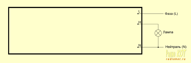

Начнём со схемотехники диммеров. Во-первых, необходимо чётко различать что диммеры бывают двух типов: с трёхроводной схемой включения и двухпроводной. Диммеры первого типа подключаются к электросети и лампе нагрузки тремя проводами (рисунок 2).
Один из проводов (фазный) служит одновременно для питания самого диммера и для подачи напряжения на силовую часть, управляющую лампой. Второй провод является выходом диммера и служит для подключения лампы накаливания. Третий провод – нейтраль, служит лишь для питания диммера. Диммеры с двухпроводным подключением (рисунок 3) включаются последовательно с лампой накаливания и питаются от электросети только в моменты, когда симистор включающий лампу заперт и не шунтирует схему питания самого диммера.
Каждый из вариантов обладает своими преимуществами и недостатками. Трёхпроводные диммеры позволяют регулировать мощность нагрузки от 0 практически до 100%, но требуют наличия дополнительного провода для питания самого диммера и не могут устанавливаться вместо штатного выключателя освещения. Диммеры с двухпроводной схемой включения, напротив, могут устанавливаться вместо стандартного выключателя, но могут регулировать мощность нагрузки и, соответственно, яркость лампы от 0 до 90%, то есть лампа не сможет светиться на 100% яркости и будет работать с недокалом. Этот момент следует учесть при выборе лампы.
Как показала практика, для обеспечения нормального питания диммера при указанных на схеме (рисунок 1), номиналах элементов, обеспечивающих приемлемые массогабаритные показатели готового устройства, необходимо, что бы среднее значение напряжения на выходе диммера не превышало 205 В. при входном напряжении 220 В. и мощности нагрузки 40 Вт. При этом, включенная последовательно с диммером лампа накаливания, будет излучать световой поток 72% от номинального, при максимальном напряжении на лампе 205 В. (93% от номинального напряжения 220 В.). На лицо ещё один недостаток двухпроводных диммеров: значительное снижение светоотдачи лампы, так что заявленная производителями экономия электроэнергии представляется сомнительной. Диммер трёхпроводного подключения позволяет установить максимальное выходное напряжение и, соответственно, яркость лампы накаливания, лишь незначительно меньше номинала. Разница между напряжением в электросети и выходным напряжением диммера в этом случае не превысит 1-2 В., которые падают на регулирующем элементе – симмисторе.
Изображённая на рисунке 1 схема подходит как для диммера трёхпроводного, так и двухпроводного включения. Как показано на рисунке 4, немного другая схема подключения сетевого помехоподавляющего фильтра L1C8 и предохранителя FU1 позволяет реализовать трёхпроводной вариант подключения диммера.
Кроме того, в этом варианте подключения, используется не сенсорный контакт для ручного управления, а обычный кнопочный выключатель. Но это не обязательно. Просто, таким образом, я хотел показать, что возможно использовать не только сенсорное управление диммером, но и стандартное кнопочное без какой либо переделки основной схемы. При этом транзистор VT1 и резистор R1 из схемы устройства можно исключить.

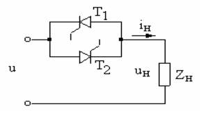

Регуляторы с фазовым способом регулирования переменного напряжения выполняются на вентилях с неполным управлением (тиристорах), и поэтому они самые простые и дешевые, но имеют пониженное качество выходного напряжения и потребляемого из сети тока.
Простейший регулятор однофазного переменного напряжения состоит из двух встречно-параллельно включенных тиристоров (или одного симистора), соединенных последовательно с нагрузкой, как показано на рисунке 5.
Выходное напряжение такого регулятора определяется фазовым углом отпирания симистора. Чем раньше относительно начала полупериода сетевого напряжения отопрётся тиристор или симистор, тем большая часть полупериода напряжения поступит в нагрузку. Чем выше напряжение, тем, соответственно, выше яркость свечения лампы накаливания, подключенной к выходу диммера. Изменяя программно задержку момента отпирания симистора, можно изменять и яркость подключенной к диммеру лампы.
Форма напряжения Uн на нагрузке и ток фазы Iн показаны на рис. 6а и 6б для активной и активно-индуктивной нагрузки, соответственно.
Из рисунка 6 видно, что при подключении индуктивной нагрузки возникает сдвиг фаз между выходным током и напряжением диммера, что приводит к некоторым потерям мощности и дополнительному нагреву тиристора или симистора диммера.
Основной проблемой связанной с фазовым методом регулирования является необходимость обеспечения электромагнитной совместимости. Для небольших систем используются специальные LC-фильтры. Как вскользь упоминалось ранее, в данной схеме это элементы L1C8, образующие Г-образный LC-фильтр.

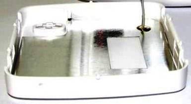

Конструкция сенсорного контакта может быть самой разнообразной. Возможно использование открытого сенсорного контакта. Это может быть стандартная сенсорная накладка блочного выключателя освещения (рисунок 7) или скрытая самодельная металлическая пластинка, приклеенная с обратной стороны клавиши стандартного выключателя (рисунок 8).
Наиболее оптимальным вариантом, с моей точки зрения, является использование стандартных заглушек, внутри корпуса которых собирается вся электрическая схема диммера, а на внутреннюю поверхность пластиковой крышки приклеивается сенсорная пластинка (рисунок 9). При этом необходимо позаботиться об отверстиях для фотоприёмника и светодиода.

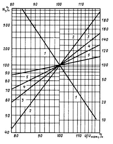

Принимая во внимание, что лампы накаливания обладают нели-нейной зависимостью видимой световой яркости от уровня питающего напряжения, а так же ввиду выраженной зависимости сопротивления спирали лампы накаливания, а значит и потребляемой мощности, от приложенного к лампе напряжения, следует проанализировать данные зависимости.
В [2] приведена зависимость параметров ламп накаливания от напряжения питания (рисунок 10).
Рисунок 10 – Зависимость параметров ламп накаливания от напряжения питания:
1 - срок службы; 2 — световой поток; 3 — световая отдача; 4 - потребляемая мощность; 5 — потребляемый ток
Однако восприятие уровня яркости человеческим глазом имеет нелинейную логарифмическую зависимость. Например, уменьшение яркости до 25% от максимальной, воспринимается человеком примерно как половинное. График этой зависимости приведён на рисунке 11. Он взят из документа [3] компании Lutron Electronics –производителя регуляторов освещения. По горизонтальной оси графика отложены значения яркости, воспринимаемые человеческим глазом, а по вертикальной – её реальные значения, измеренные люксометром.
Экспериментально установлено, что снижение напряжения на лампах накаливания с номинальным рабочим напряжением 220 В., до уровня 18 В. приводит к полному отсутствию свечения спирали в тёмном помещении. Исходя из этого, решено программно установить минимальное выходное напряжение канала на уровне 20 В. Максимальное выходное напряжение канала, при  напряжении в питающей электросети 220 В., следует программно ограничить на уровне 218 В., так как дальнейшее повышение уровня напряжения не приведёт к росту яркости лампы накаливания ввиду падения напряжения на регулирующем элементе (симисторе).

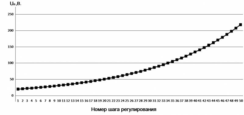

Рассчитанная и построенная в программе Microsoft Excel кривая регулирования выходного напряжения каналов, обеспечивающая визу-альное равномерное изменение яркости лампы накаливания для 50 шагов регулирования яркости приведена на рисунке 12.
Таблица времени задержки угла отпирания силового симистора получена путем вычисления в программе Microsoft Excel 50-ти интервалов времени за полупериод сетевого напряжения. Интервалы времени рассчитывались из условия равенства интегралов мгновенного значения синусоиды. При этом получаются неравномерные интервалы времени, соответствующие различным уровням мощности. Максимальному уровню мощности соответствует минимальная задержка. При этом каждый последующий шаг регулирования напряжения рассчитывался исходя из условия повышения видимой яркости лампы накаливания на 5% к предыдущему значению.
 Графическая иллюстрация результата расчета приведена на рисунке 12. Как видно из графиков интервал времени между соседними точками на максимуме синусоиды почти в три раза меньше времени первого интервала.
Полученный массива значений, позволяет сделать более равномерным изменение яркости лампы при изменении уровня мощности.
Таблица 1 содержит значения задержки угла отпирания тиристора. Значения в крайнем правом столбце получены путём расчёта и предназначены для занесения в счётный регистр TCNT1 таймера-счётчика Т1 управляющего микроконтроллера.

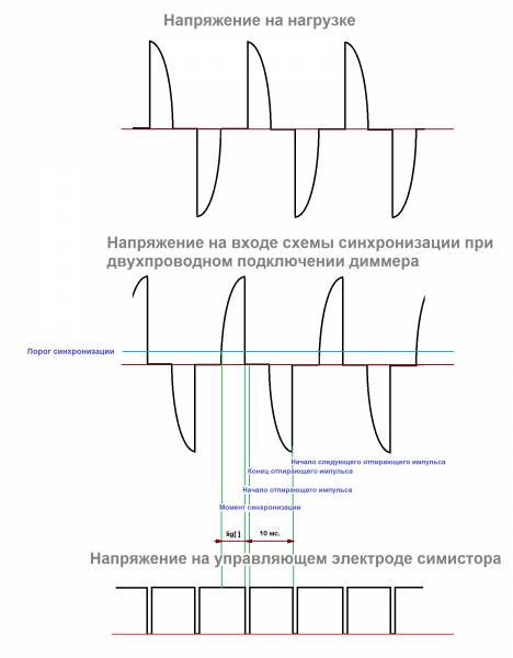

Теперь пришла пора определиться с внешним прерыванием. Здесь существует один «подводный камень», который может поставить даже опытного С-программиста в тупик. Казалось бы, логичным настроить внешнее прерывание микроконтроллера на срабатывание по падающему фронту импульса, что бы иметь определённый запас времени для подготовки данных к началу следующего полупериода сетевого напряжения. При этом при снижении напряжения на входе схемы синхронизации до уровня порядка 26 В. запустится программа обработки прерывания в которой можно подготавливать счётчик и отсчитывать моменты времени до отпирания симистора. Для трёхпроводной схемы подключения диммера это действительно логично, работоспособно и способствует достижению максимально возможного значения яркости лампы. Однако при двухпроводном включении начинается довольно весёлая картинка (рисунок 13).
Всё дело в том, что при отпирании симистора произойдёт резкое снижение выходного напряжения на входе схемы синхронизации, микроконтроллер воспримет это как спадающий фронт напряжения и запустит механизм обработки внешнего прерывания. В результате произойдёт ложная синхронизация и лампа накаливания, подключенная к выходу диммера, начнёт хаотически мерцать.
Если же настроить внешнее прерывание микроконтроллера на срабатывание по нарастающему фронту, то подобная проблема исчезает, и устройство нормально работает как при двухпроводной, так и при трёхпроводной схеме включения.

Теперь самое главное: о том, как же регулируется яркость лампы. Всё управления яркостью лампы основано на задержке отпирания симистора относительно момента перехода сетевым напряжением нулевого значения. Данное управление целиком реализовано внутри двух обработчиков прерывания: обработчик внешнего прерывания INT0 и обработчик прерывания по переполнению таймера-счётчика Т1.
При переходе сетевым напряжением нулевого значения с задержкой около 30 мкс. вызывается обработчик прерывания INT0:
//Обработчик прерывания от INT0 при переходе сетевого напряжения через 0
SIGNAL (SIG_INTERRUPT0)
         TCCR1B = 0;
         if(out_flag)
                   count1 = pgm_read_word(&lig[out1]);
                   TCNT1 = count1;//начальная яркость
                   TCCR1B = 1;                                  //запуск таймера 1
                   i = 0;
         skan_key();                             //опрос кнопки
Вначале обработчик прерывания останавливает таймер Т1 микроконтроллера записью в регистр TCCR1B нуля. Затем производится проверка необходимости включения лампы. Если переменная out_flag не равна нулю в переменную count1 считывается из flash памяти микроконтроллера значение задержки lig[out1] соответствующее текущему необходимому значению яркости лампы out1. Далее это значение заносится в счётный регистр TCNT1 таймера-счётчика Т1, после чего записью в регистр таймера TCCR1B значения 1 он запускается на счёт с коэффициентом целения частоты внутреннего генератора микроконтроллера равным 1, т.е. с частотой счёта 1 МГц. С момента выполнения данной команды счётчик Т1 начинает отсчёт первого интервала времени. Далее переменная i, содержащая номер вызова таймера Т1 обнуляется и независимо от состояния лампы вызывается программа опроса сенсора ручного управления skan_key();.
При достижении таймером-счётчиком Т1 максимального значения счёта он переполняется и генерирует прерывание. Программа обработки прерывания по переполнению счётчика Т1 определяет, путём наложения маски, равен ли последний бит переменной i, содержащей номер вызова таймера Т1 нулю. Если он окажется равен нулю (сброшен), то значит это чётный вызов программы обработки прерывания по переполнению счётчика Т1. Следовательно, симистор необходимо включить путём формирования низкого логического уровня на выводе 4 порта PORTD микроконтроллера, что и делается командой установки бита PORTD &=~(1<<4);. Но перед этим в счётный регистр TCNT1 таймера Т1 загружается константа triac_open, равная 65516. При указанном значении данной константы таймер счётчик переполнится в следующий раз через 50 мкс. В конце обработчика прерывания инкрементируется значение переменной i.
SIGNAL (SIG_OVERFLOW1) //управление моментом отпирания симистора и яркостью
if((i & 1) == 0)
         TCNT1 = triac_open;
         PORTD &=~(1<<4); //ВКЛЮЧИТЬ ТИРИСТОР
else
         TCNT1 = t10ms + triac_delay; //задержка 10 мс - 50 мкс.
         PORTD |= (1<<4); //ВЫКЛЮЧИТЬ ТИРИСТОР
i++;
return;
При следующем переполнении таймера Т1 последний бит окажется равным единице, так как переменная i после инкремента при предыдущем вызове стала равной 1. Теперь условие if((i & 1) == 0) не выполниться и программа обработчика прерывания Т1 микроконтроллера пойдёт по дугой ветви. В этом случае в счётный регистр таймера TCNT1 вновь будет загружено новое значение, но оно будет соответствовать задержке в 10 мс. за вычетом значения задержки, соответствующего 50 мкс. импульсу отпирания симистора. После этого командой PORTD &=~(1<<4); будет установлен высокий логический уровень на управляющем выводе симистора.
Таким образом и формируется импульс низкого логического уровня и длительностью 50 мкс. для отпирания симистора с необходимой задержкой. Следующий отпирающий импульс будет сформирован аналогично через 10 мс. после начала первого и будет соответствовать следующему (отрицательному) полупериоду сетевого напряжения.
В дальнейшем вновь сработает внешнее прерывание INT0 микроконтроллера и цикл вновь повторится. Таймер Т1 не успеет отсчитать второй 10 мс. цикл. Программа-обработчик внешнего прерывания INT0 остановит его до окончания второй 10-ти мс. задержки и перезапустит таймер инициализировав его новым значением счёта, соответствующим текущей установленной яркости лампы или остановит его если лампа должна быть выключена.
