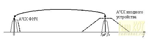

Напряжение удвоенной частоты радиосигнала легко может быть подавлено фильтром низкой частоты. Процесс переноса модулирующих частот с частоты рабочего канала на нулевую частоту поясняется рисунком 1.
Рисунок 1. Процесс рабочего канала на нулевую частоту. Первые приемники прямого преобразования появились на заре развития радиотехники, когда ещё не было радиоламп, связь проводилась на длинных и сверхдлинных волнах, передатчики были искровыми и дуговыми, а приёмники, даже профессиональные — детекторными. Структурная схема приемника прямого преобразования, реализующая описанный выше принцип переноса спектра полезного сигнала в область низких частот, приведена на рисунке 2. Рисунок 2. Структурная схема приемника прямого преобразования. В этом приемнике полосовым фильтром выделяется группа частот, в которой присутствует входной сигнал, затем синхронным детектором осуществляется перенос спектра в область низких частот. Подавление частот соседних каналов в данной схеме может осуществить как полосовой фильтр на входе детектора, так и фильтр низкой частоты, расположенный на его выходе. Известно, что сложность фильтра низкой частоты в два раза ниже сложности полосового фильтра с той же самой избирательностью. Поэтому схема приемника прямого преобразования выгоднее как с точки зрения надежности, так и с точки зрения стоимости устройства. Определим требования к фильтру низкой частоты (ФНЧ) приемника прямого преобразования. На рисунке 3 приведены спектры полезного сигнала и сигнала соседнего канала. На этом же рисунке приведена амплитудно-частотная характеристика фильтра нижних частот синхронного детектора, входящего в состав приемника прямого преобразования.

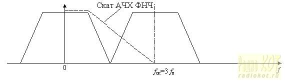

Рисунок 3. Требования к фильтру низкой частоты в приемнике прямого преобразования Сложность фильтра низких частот зависит от его порядка. Требования к порядку фильтра приемника прямого преобразования задаются крутизной ската его амплитудно-частотной характеристики фильтра (АЧХ). В общем случае эти требования зависят от конкретного вида сигнала, применяемого в данной системе связи. Пусть частота соседнего канала будет в три раза больше верхней частоты полезного сигнала. Тогда расстройка частоты Fск = fск/fв будет равна 3, и фильтр первого порядка обеспечит подавление этой частоты в три раза. Эта же цифра может быть выражена в децибелах:
Обычно требуется подавление соседнего канала не менее 60 дБ. Тогда необходимый порядок фильтра нижней частоты можно определить при помощи следующей формулы:
Итак, в данном случае фильтра шестого порядка недостаточно и требуется применить фильтр Баттерворта седьмого порядка. В современных вариантах приемника прямого преобразования на выходе фильтра стоит аналого-цифровой преобразователь и схема цифровой обработки сигналов. В этом случае задача подавления соседнего канала может осуществляться этой цифровой схемой, и тогда требования к фильтру, расположенному на выходе перемножителя, могут свестись к требованиям к фильтру первого порядка, и его задача будет заключаться в подавлении высокочастотных образов полосы пропускания цифрового фильтра (антиалайсинговый фильтр). Требования к усилителю низкой частоты определяются необходимым коэффициентом усиления полезного сигнала. Часто значение необходимого коэффициента усиления достигает нескольких тысяч. Тогда на первое место выходят шумовые характеристики усилителя. В этом случае желательно ограничить полосу сигнала и на выходе УНЧ для подавления его внеполосного шума. Изменение уровня полезного сигнала в зависимости от условий распространения радиоволн может потребовать применения схемы автоматической регулировки усиления (АРУ). Эта схема будет рассмотрена нами в последующих главах. В рассмотренной на рисунке 2 схеме, требуется обеспечить точную синхронизацию сигнала гетеродина и принимаемого сигнала. Это выполнить достаточно сложно. Кроме того, следует учитывать тот момент, что исходный сигнал может содержать информацию, заложенную в фазе высокочастотного сигнала, поэтому для того, чтобы не потерять ее, необходимо в качестве сигнала гетеродина формировать сигнал комплексной экспоненты, или, иначе говоря, синусоидальный и косинусоидальный сигнал одновременно:

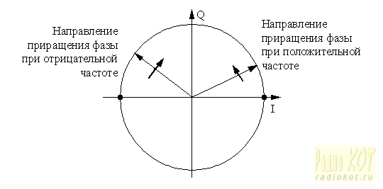

Так как приращение фазы в сигнале может быть как положительным, так и отрицательным, то в нем могут присутствовать как положительные, так и отрицательные частоты. Эта ситуация иллюстрируется рисунком 4.
Рисунок 4. Направление вращения вектора фазы при положительной и отрицательной частотах. Для переноса спектра исходного сигнала в данном случае потребуется два умножителя сигналов. В результате на выходе схемы будет сформировано два квадратурных сигнала I и Q. Радиоприемник, построенный по такому принципу, называется приемником прямого преобразования. Его структурная схема приведена на рисунке 5.
