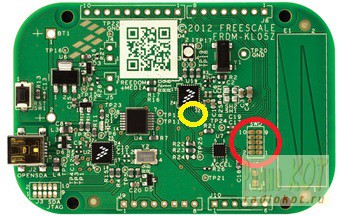

Недавно мне довелось поучаствовать в семинаре фирмы Freescale, посвященному их микроконтроллерам семейства Kinetis ARM, откуда я вернулся с сувениром в виде демонстрационной платы FRDM-KL05Z, показанной ниже слева.
Микроконтроллер на плате основан на 32-битном ядре Cortex-M0+, которое, как известно специально предназначенно для проектирования экономичных устройств с малым токо-потреблением. Поскольку это направление касается одного из моих основных интересов в микроконтроллерной технике, я решил изучить данное семейство подробнее и попробовать его на практике.

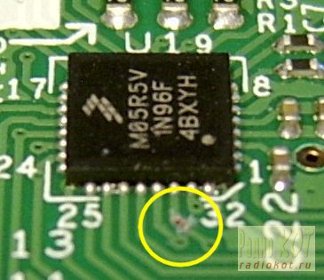

Работа с любым микроконтроллером начинается с программатора. На демо-плате помимо самого МК с его обвязкой находится и USB программатор/отладчик. В документации отмечено, что с помощью этой платы можно также программировать и внешние МК в устройствах пользователя через интерфейс SWD. Для этого на плате имеются контакты J1 для установки внешнего разъема (показаны в красном кружке выше),. Для устранения влияния МК на плате на процесс программирования внешних МК достаточно перерезать контактную дорожку в районе желтых кружков, идущую от вывода 30 МК, и по которому к нему от бортового программатора передается сигнал SWD-CLK. Эта модификация полностью обратима и первоначальное функционирование демонстрационного МК на плате может быть легко восстановлено. Таким образом, внешний МК подсоединяется к стандартному JTAG разъему J1 через его контакты 2 (SWD_DIO), 4 (SWD_CLK) и 10 (RST_TGTMCU). Помимо этого, к нему, конечно, еще следует подвести общий провод от платы (контакты 3,5). Питать внешнее устройство можно от имеющегося на плате стабилизатора NCP1117ST33  на 3.3в через контакт 1 в J1. Но более чем 60-70 мА я-бы снимать с него не рискнул. Для поднятия напряжения питания с 3 до 3.3В можно зашунтировать развязывающий диод D3 на плате.
В результате описанных выше доработок получим дешевый но полноценный внутрисхемный программатор/отладчик (стоимость платы всего около 12 USD), соединяемый с разрабатываемым устройством через 4- или 5-жильный кабель в зависимости от подвода питания. На фотках ниже показан мой кабель длиной около 16см, проблем с ним не возникало. Полученный программатор поддерживается многими промышленными IDE, в частности системой µVision фирмы Keil. Мой выбор этой системы продиктован несколькими причинами. Главная – она позволяет производить разработку на языках С и ассемблера. Кроме того, свободная версия этой системы имеет ограничение на размер выходного файла в 32К – как раз столько, сколько имеется в МК, с которыми я работаю. Не буду дискутировать на тему что лучше или проще – С или ассемблер. Лично мне последний помогает лучше понять и прочувствовать архитектуру МК, и изучение каждой новой для меня архитектуры я всегда начинаю с проекта на ассемблере. Архитектура Cortex-M0 поддерживает всего 50 16-битных машинных инструкций и 6 32-битных. Наш отладчик определяется µVision как CMSIS-DAP Debugger (закладка Debug в опциях проекта). Следует еще выбрать его-же в закладке Utilities как программатор. Чтобы программатор/отладчик появился в меню выбора µVision, он должен быть предварительно подключен к компьютеру.

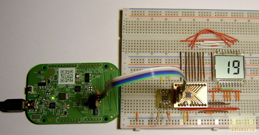

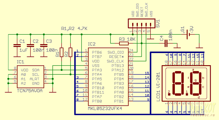

Тестовый проект термометра включает непосредственное управление сегментным ЖКИ, частое просыпание из глубокого сна (VLPS/LLS), и общение с сенсором температуры по интерфейсу I2C. Для экспериментов была собрана тестовая плата с МК в 24-выводном корпусе QFN и следующая принципиальная схема на макетке. Общее среднее токопотребление схемы зависит от отображаемых цифр и при измерении температуры с периодом 3.6 сек находится в пределах 3 - 9 мкА. Подчеркну еще раз, что это лишь тестовая схема и программа для MKL05Z, а не прототип устройства. Измерять температуру 32-битными МК не имеет большого смысла при наличии 8- и 16-битных МК, обеспечивающих в данном конкретном приложении ощутимо меньшее токопотребление. Однако, и потребление в 10 мка вполне приемлимо.
