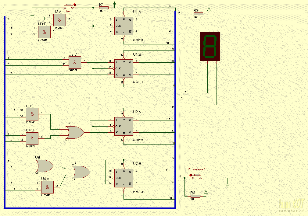

Автор: Миротворец, peacemaker.donetsk@gmail.com Вступление Доброго всем здоровья, уважаемые радиокоты. В цифровой "радиогубительской" практике иногда возникает потребность подачи на вход устройства некоторой числовой последовательности, циклически повторяющейся. В наше время, избалованное доступностью и дешевизной микроконтроллеров, зачастую эта проблема решается с их помощью, однако это не всегда оправдано. В ряде случаев достаточно генератора числовой последовательности, собрать который можно на простой элементной базе - например, триггеры, логические элементы "И", "ИЛИ". Теория Предположим, нам необходимо циклически генерировать последовательность 0-1-2-3-10-11-12-13-14 в двоичном коде. Для хранения нам достаточно 4 двоичных разрядов, т.к. максимальное число в последовательности 15 (14 + нулевое состояние) < 24 = 16 . Для генератора будем использовать JK-триггеры с прямым и инверсным выходами, а также входом синхронизации, а для комбинации логических функций (в случае необходимости) - элементы "И" и "ИЛИ". Условные обозначения. Цифрами "0" и "1" будут обозначаться низкий и высокий уровни соотвественно, "*" - неопределённое состояние. Qt - состояние на текущем шаге, Qt+1 - состояние на следующем шаге. CC - система счисления. &, | - логическое умножение "И"(может опускаться) и логическое сложение "ИЛИ" соответственно, X -инверсное значение Х . Шаг 1. Постоение таблицы переходов и функций возбуждения триггеров. Таблица истинности для JK-триггера:

Видим, что Q3,Q4 должны быть равны "1", а Q1,Q2- могут принимать значения 00,01, 11 и 10. Вспоминаем дискретную математику: a&b | a&b = a, т.е. соседние значения просто "склеиваются" по отличному разряду. В данной таблице у нас значения Q1,Q2 сольются таким образом, что на выходе получится "1", следовательно, останутся только Q3Q4. Поскольку для J1 они обе дожны равняться "1", получим значение функции J1 = Q3 & Q4, или просто J1 = Q3Q4. Аналогичным образом выполняем минимизацию для всех остальных J и K (см. прилагаемый текстовый файл). Получаем набор функций: J1 = Q3Q4; K1 = Q2Q3; J2 = Q1Q4; K2=Q3; J3 = Q4; K3 = Q1Q4 | Q2Q3; J3 = Q1 | Q3 |Q1Q2; K4="1".
Шаг 3. Составляем схему генератора. В схему добавлены цепи установки генератора в исходное состояние (все выводы "0") и подачи тактовых импульсов (переход триггеров выполняется по нисходящему фронту сигнала). Для проверки правильности синтеза устройства необходимо построить временные диаграммы сигналов на входах и выходах триггеров по схеме устройства. Но я обошёлся семисегментным индикатором со встроенным дешифратором для отображения текущего значения на выходе генератора в шеснадцатеричном коде. Итог Как видим, в построении генератора нет ничего сложного (за исключением минимизации, но это вопрос внимательности и практики). Надеюсь, данная работа хоть немного поможет в борьбе с тенденцией "Примени микроконтроллер везде, даже если он там не нужен". С уважением ко всем радиокотам. А Кота - с праздником, долгих лет и бодрости! Литература
