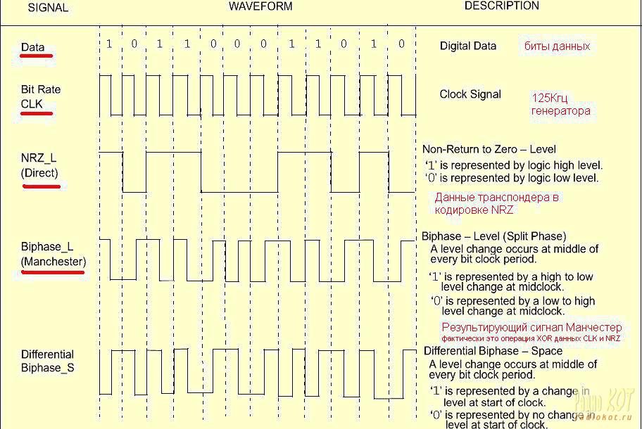

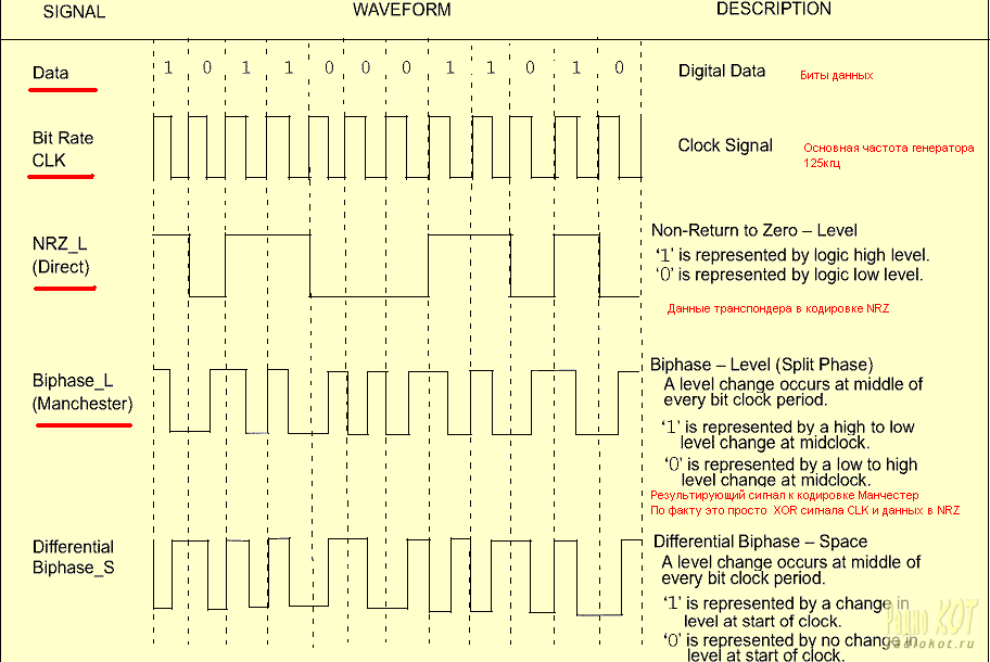

Теперь обратимся внимательно к описанию модуляции данных транспондера. Данные взяты из анноута AN680. На рисунке сделал отметки красным относительно интересующих нас диаграмм.
Теперь подробнее опишем нужные нам диаграммы. Сигнал CLK тактирования – это и есть сигнал считывателя RFID, о чем уже было сказано ранее. Данные в кодировке NRZ следует подготовить транспондеру в соответствии с записанными данными пакета (64 бит). Видно, что реализация кодирования NRZ по пакету транспондера элементарная и требует минимальных затрат ресурсов. Собственно разбираем пакет на битовый поток и меняем логическое значения сигнала по 0 и 1 в данных и все. Для получения результирующего сигнала делаем программно XOR текущего состояния сигнала в формате NRZ и CLK тактирующего сигнала считывателя. В итоге получаем манчестер кодирование результирующего сигнала. Подробнее про манчестер кодирование описывать не буду – данные можно найти в отдельных анноутах. Для более подробного описания методов модуляции можно ознакомиться с данными из “Modulation Methods H.R. Walker Data Systems 05/01/04(reviewed 4/18/10)”, мною изучались именно данные примеры. Главное, что с минимальными затратами ресурсов мы можем таким образом реализовать транспондер формата EM-Marine. Для примера можно взять контроллер AVR серии tiny45 (можно и на tiny13 сделать). На контроллере tiny45 тестировалось поскольку именно такой оказался в наличии для экспериментов.

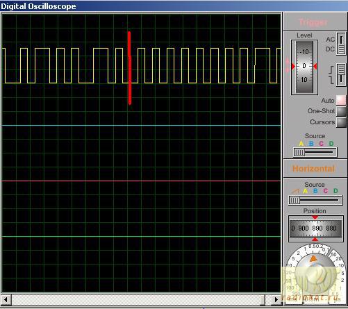

Вот так выглядит сигнал генерируемый транспондером. Красным отмечено начало пакета.
По схеме видно, что ножка контроллера T0 (PORTB.2) используется для подачи тактового сигнала для 8 битного таймера TIMER0. В программе реализовано прерывание по совпадению на таймере TIMER0 (TIM0_COMPA). Тактирование установлено от внешнего сигнала для данного таймера. Для нас тактовым сигналом является 125Кгц от считывателя карт. На схеме удалено все, что касается питания контроллера и цепей тактирования от считывателя. В реальной схеме сам контроллер тактируется от кварца 4 Мгц установленного между 2 и 3 ножкой контроллера. Также можно добавить блокировочные конденсаторы для кварца по 22 pF на данных ножках контроллера.

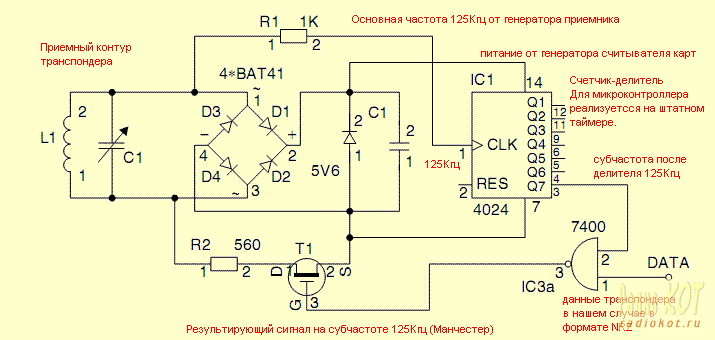

Относительно реализации внешней схемы обвязки контроллера рассмотрим данный вопрос подробнее. Для примеров были взяты материалы RFID Handbook (E2E_chapter03-rfid-handbook) где описываются фундаментальные принципы построения RFID систем. Сам документ прилагается к статье. Рассмотрим пример схемы пассивного транспондера (часть схемы на странице 46). Для понимания я сделал пометки на схеме красным цветом.
Видно, что мы имеем приемный контур на L1C1, который служит для питания схемы транспондера и тактирования. Все что касается счетчика-делителя IC1(4024), логических элементов IC3 (7400) можем смело выкидывать – нам это не потребуется. Делитель для таймера реализован настройками таймера без внешних делителей – счетчиков, логическая часть также реализована программно. Однако данный пример позволяет более полно понять работу пассивной схемы транспондера. Максимальное расстояние считывания для транспондера данного формата составляет 200см. В реальности большинство схем работает на расстояниях 2-10см. Параметры контура емкости и индуктивности LC подбираются максимально точно на резонансную частоту 125Кгц. Для примера использовался контур с емкостью 1nF и катушкой 60 витков на оправке диаметром 50мм проволокой ПЭВ 0.2. Рассчитать нужный контур можно в специальной программе (можно рассчитать контур для прямоугольно катушки, печатной и тп.). Главное подобрать точные номиналы под частоту 125 Кгц иначе расстояние считывания и чувствительность схемы значительно ухудшатся. При плохо настроенных контурах будет работать только при поднесении катушки транспондера вплотную к считывателю. Устройство работает по принципу Full Duplex (FDX) – генерация данных транспондера непрерывно при наличии питания схемы. Тактирование схемы от считывателя и передача данных осуществляется непрерывно. Некоторые схемы транспондеров используют схему работы HDX (Half Duplex) – считыватель излучает в импульсном режиме, транспондер передает данные в промежутках данных импульсов зарядки от считывателя. Это относится, например к TIRIS транспондерам от Texas Instruments.
Схема пассивного транспондера на основе схемы из RFID Handbook.

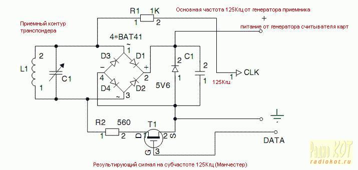

С учетом той части схемы, которая нам не нужна на основе оригинальной схемы, получаем схему обвязки контроллера в таком виде.
Для нашей схемы транспондера на tiny45: 4 ножка – земля, 8 – питание, 5 ножка (PORTB.0) соответствует DATA на схеме, 7 ножка (PORTB.2) соответствует CLK на данной схеме.
Схему транспондера можно упрощать и дальше выбросив стабилитрон, построив схему полупериодного выпрямителя и т.д. Делать это или нет решать вам. В простейших схемах транспондеров (например https://scanlime.org/2008/09/using-an-avr-as-an-rfid-tag/) используется паразитное питание по цепям тактирования контроллера и только один внешний элемент – катушка индуктивности. Безусловно, при этом чувствительность схемы с паразитным питанием контроллера будет очень низкой. Говорить о подборе параметров LC контура также не приходится в таком случае. Не забываем, что для тактирования контроллера ставим кварц в реальной схеме (4 Мгц).
