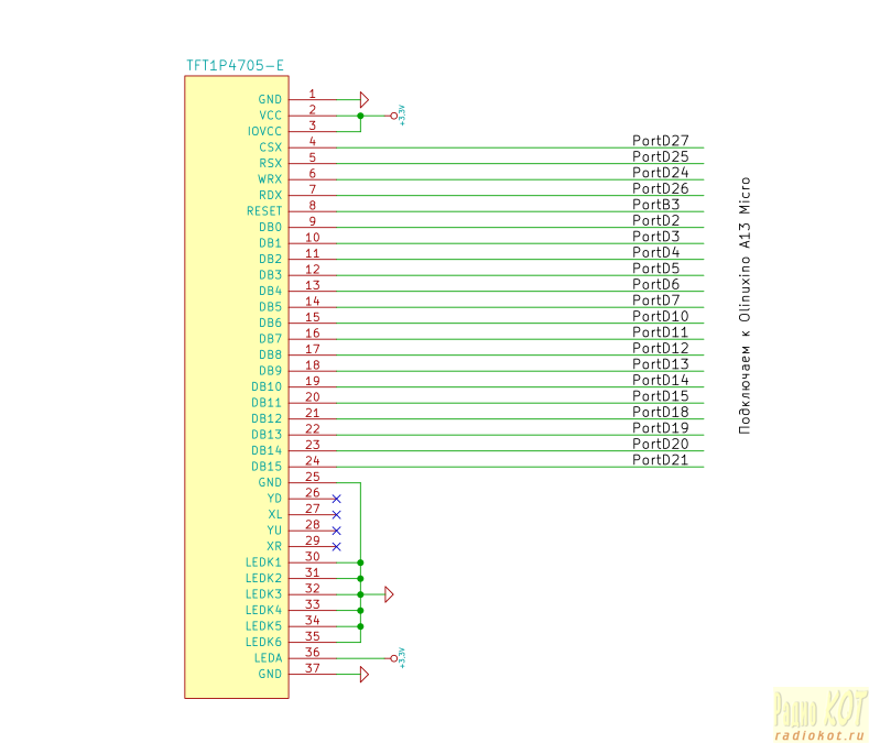

Данная статья нацелено на то чтобы убедить новички что программирование Bare metal на ARM Cortex A8, без всякого ОС, uBoot, Linux и т.п. ни с чем не труднее программирования обычных атмег, даже если микросхема китайская и вместо прочитания документации часто приходится узнать что то с дизассемблером что то по экспериментированию в тёмной комнате (да, документация А13 наверное не самое полное но я всё таки шучю :) ).
Код написано так чтобы оно было максимально коротким и понятным. В статье описано следующие:
1. Логика работы типичных TFT LCD с интерфейсом 8080
2. Загрузка Bare metal кода и зажигание светодиода на плате Allwinner A13
3. Пример прорисовки изображения
4. Запуск А13 на 864мггц и оценка максимальной скорости программной прорисовки кадров через порта "D"

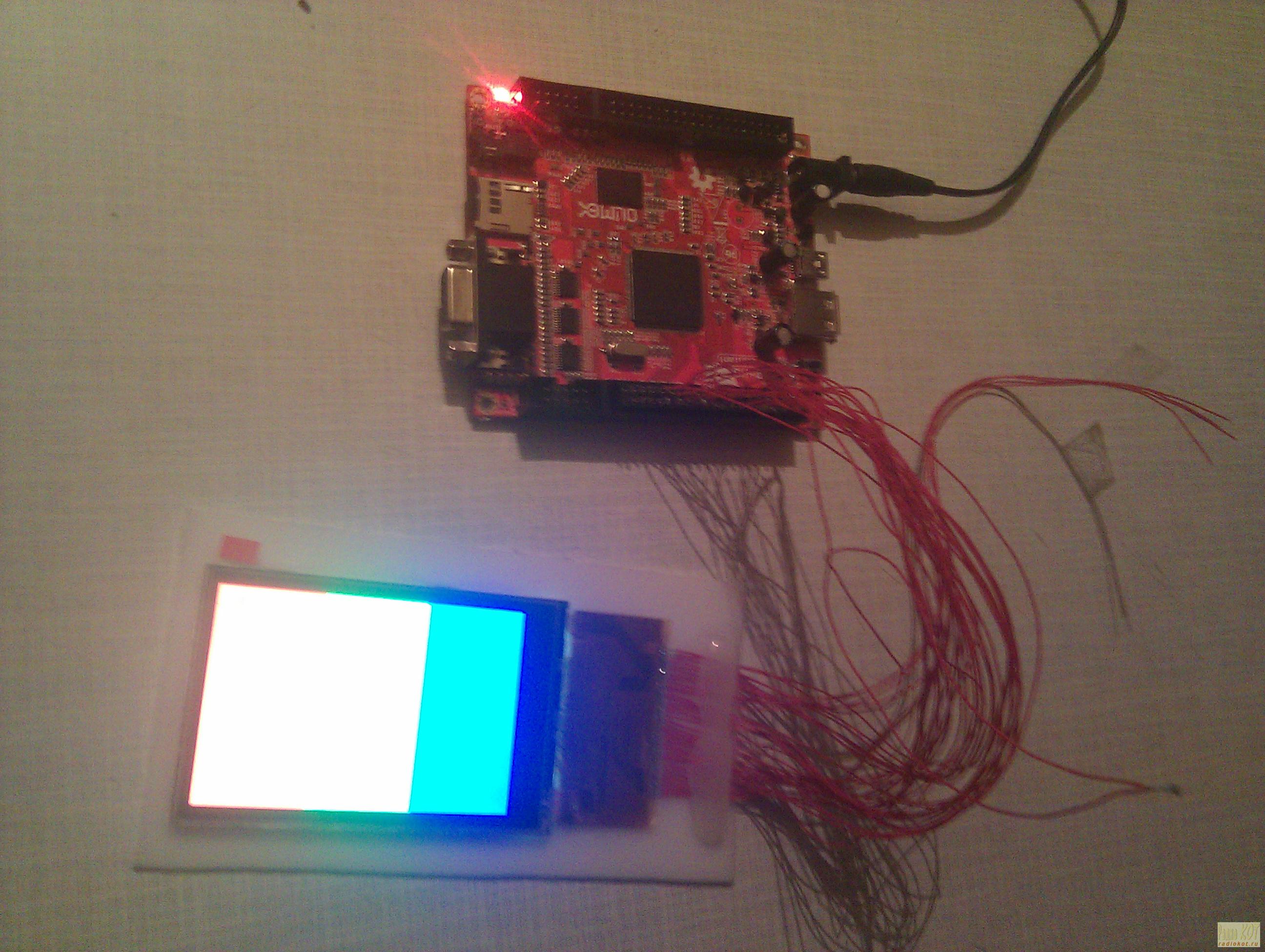

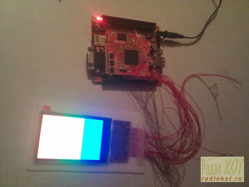

4. Подключите LCD к Olinuxino-A13 Micro по указанной схеме
5. Вставьте карту в плате и подключите питания 5в, LCD должен засветится

02.png - Схема подключения

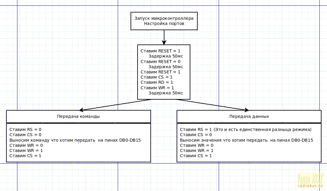

1. Логика работы интерфейса 8080 с TFT LCD
Подключение:
В моём случае оно выглядела так:
Логика:

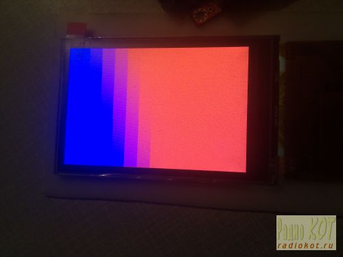

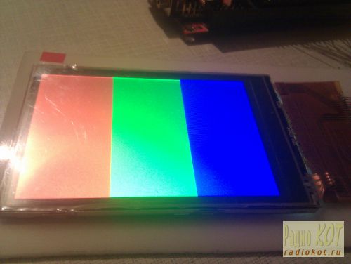

смотрим код в main.c. А результат выглядит так:
Смотрим по видео со всех сторон сюда>> https://my.mail.ru/mail/tambovskiy_volk26/video/_myvideo/4.html

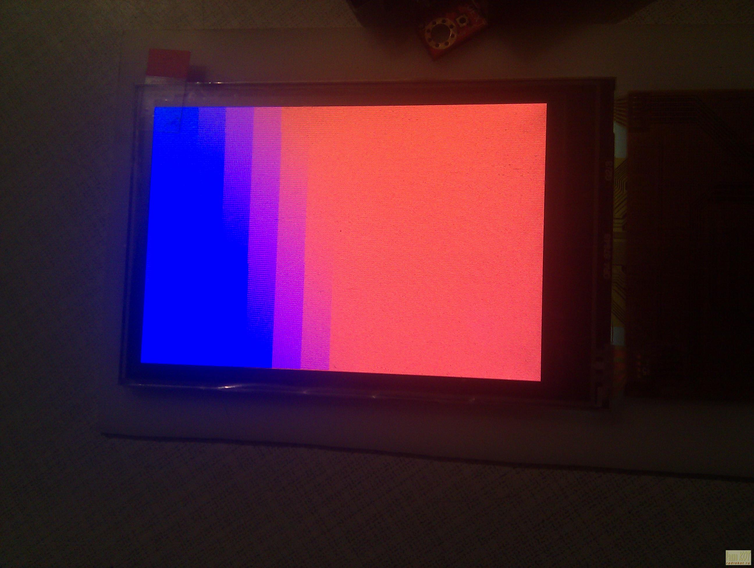

Запускается ЦПУ на 864мггц функцией "void clock_init()", если откомментировать "clock_init();" в функции main то ЦПУ запустится на 24мггц
Видно как курсор заменяет красный цвет с синим на дисплее.
Смотрим по видео со всех сторон сюда>> https://my.mail.ru/mail/tambovskiy_volk26/video/_myvideo/3.html
скорость прорисовки как видно низкое, примерно 4 кадра в секунду и это при том что процессор ни чем другим не загружён, от сюда ясно что для пройгривания видео или анимации необходима использовать встроенный LCD контроллер, но пример программной прорисовки наглядно объясняет логику работы 8080 интерфейса и научит самую основу работы с Cortex A8 на Bare Metal.
