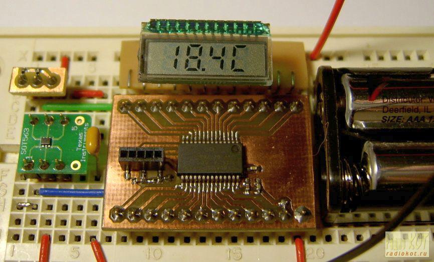

Время от времени у меня появляются мини-проекты с использованием сегментных ЖКИ, поэтому из всех блоков PSoC я решил сделать в статье упор на конфигурирование блока управления таким дисплеем. В PSoC реализован оригинальный метод генерирования управляющих сигналов для мультиплексного ЖКИ и управления его контрастом с помощью ШИМ. Очень приятно, что любой вывод корпуса помимо питания можно отрядить под управление ЖКИ. Это также касается общих выводов COM дисплея, что ощутимо упрощает разводку печатной платы. В тестовой схеме ниже PSoC управляет 4-значным ЖКИ, работающим в режиме мультиплекса 1:4. Выводы 1-4 ЖКИ предназначены для управляющих сигналов COM0 - COM3. Схема измеряет температуру воздуха с помошью I2C сенсора и отображает её на ЖКИ. Заметьте, что PSoC работоспособна в широком интервале питающих напряжений 1.71 – 5В.
Схема собрана на беспаячной макетке с целью тестирования на токопотребление. Измерение температуры производится сенсором с периодом в 5 сек.

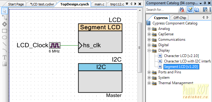

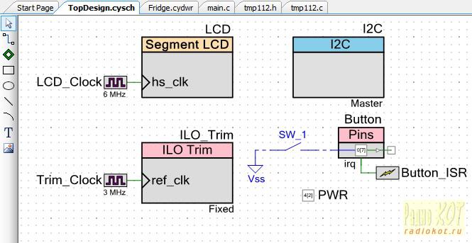

Для этого проекта нам понадобятся 3 блока PSoC: блок контроллера ЖКИ, дефолтно тактируемый от системного генератора (в нашем проекте система тактируется на частоте 6 мгц), и блок интерфейса I2C для коммуникации с сенсором. Выберем их в правой панели каталога компонентов и перетащим мышкой на панель компоновки системы.

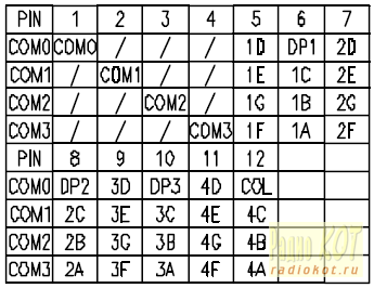

Перед настройкой LCD модуля полезно взглянуть на распиновку ЖКИ в его ДШ. Как следует из таблицы ниже, наш ЖКИ имеет 4 общих вывода (COM0 – COM3) и 8 сегментных (выводы 5 – 12). В столбцах таблицы для каждого вывода ЖКИ указано какой из четырёх подключённых к нему сегментов работает в паре с каким общим выводом.

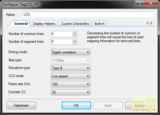

Кликнув 2 раза на иконку LCD выставим в открывшемся окне нужное число общих и сегментных выводов и тактирование от низкочастотного генератора частотой 32 кгц, чтобы ЖКИ работал при погружении МК в режим глубокого сна. Нижние два параметра следует подобрать в зависимости от конкретной модели ЖКИ экспериментально. Чем больше частота кадров, тем более глубокой получается регулировка контраста ЖКИ. Токопотребление при этом вырастает незначительно.

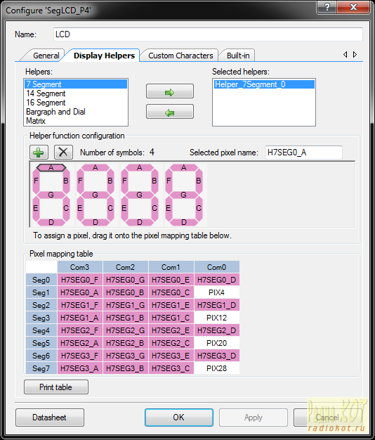

Далее нажимаем на закладку Display Helpers и нажатием на зелёную стрелку переносим опцию 7 Segment для нашего дисплея из окна Helpers в окно Selected helpers. Затем нажимаем несколько раз на зелёный “+” в Helper Function Configuration и добиваемся появления четырёх восьмёрок по числу разрядов применённого ЖКИ. Наш ЖКИ имеет 8 сегментных выводов (выводы 5 – 12 в таблице выше). Для каждого из них следует сформировать сигналы управления на выводах PSoC, которые обозначены как Seg0 – Seg7. Предположим, что вывод Seg0 у PSoC будет обслуживать сегменты на выводе 5 у ЖКИ. Согласно таблице выше, во время фаз COM0 – COM3 вывод 5 управляет, соответственно, сегментами 1D, 1E, 1G, 1F левой цифры. Перенесём мышкой соответствующие сегменты в указанном порядке в строку Seg0 в таблицу Pixel mapping table. Аналогично заполним остальные строки. При этом конфигуратор автоматически заменит дефолтные названия сегментов PIXm в таблице на имена типа H7SEGn_A, где n – номер цифры, считаемой слева направо.

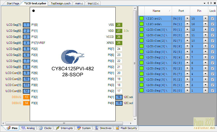

Отмечу, что конфигуратор назначает свои имена только стандартным сегментам A – F и не переименовывает сегменты десятичных точкек и других спецсимволов, отображаемых ЖКИ. В программе для управления такими символами следует использовать дефолтные имена сегментов PIXm из таблицы. Далее нажимаем на закладку Pins конфигуратора выводов корпуса PSoC и выбираем на каких его выводах мы хотим получить сигналы COM0 – COM3 и Seg0 – Seg7, а также заодно выберем выводы под I2C интерфейс.

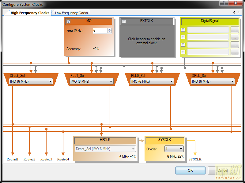

Далее кликаем на закладку Clocks в нижней части этого окна, затем на Edit Clock и устанавливаем частоту тактирования системы 6мгц. Настройки I2C модуля можно не производить, положившись на его дефолтные установки, в частности тактирование линии I2C на частоте 100кгц.

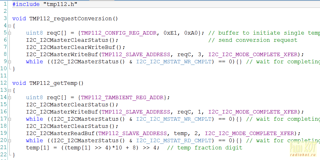

Теперь можно скомпилировать проект через меню Build. В результате получим массу автосгенерированного кода настроек периферии. Таким образом, мы вплотную подошли к более «интеллектуальной» части работы – написанию кода приложения. Как видно из кода, в данном случае программа практически состоит из вызова API функций работы с модулями. В строках 7-13 мы разрешаем прерывания и конфигурируем таймер Watchdog0 на пробуждение чипа каждую секунду. Далее в строках 15-21 инициализируем блоки I2C и контроллера ЖКИ и индицируем десятичную точку и символ C на дисплее. В главном while(1) цикле при пробуждении из сна считаем число пробуждений с помощью переменной updateCnt и по её обнулению читаем в строках 29-35 температуру из сенсора, производим запрос на новое её измерение, и показываем её текущее значение на дисплее. При этом API работы с ЖКИ даже сами разбивают показываемое на дисплее число на составляющие его цифры и отображают их в разрядах ЖКИ, определяемых параметрами (см. детали в ДШ).
Приведу также код драйвера сенсора температуры TMP112. Первая его функция служит для посылки в сенсор запроса за производство нового измерения, а вторая – для чтения из него значения температуры. Благодаря ёмким именам API функций PSoC код этот написан почти что на «человеческом» языке и в комментариях вряд-ли нуждается.

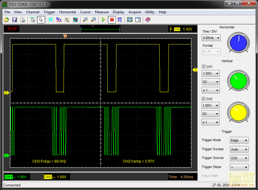

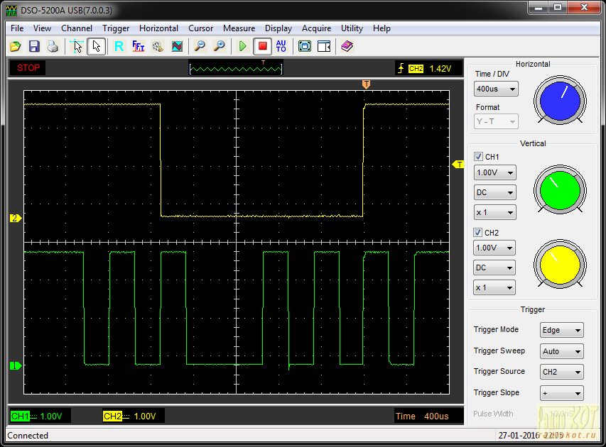

Следует сказать несколько слов про драйвер ЖКИ. Он может работать в двух режимах: Digital correlation и PWM. В обоих случаях он генерирует чисто цифровые сигналы на сегментных и общих выводах ЖКИ. В первом режиме (наш случай) драйвер тактируется от низкочастотного генератора и может работать когда PSoC находится в режиме глубокого сна. Эпюры напряжений для этого режима на одном из общих и сегментных выводах ЖКИ, работающим в мултиплексном режиме 1:4, показаны на левой картинке ниже. На правой картинке эти-же эпюры показаны с бóльшим разрешением. Как видно, на осциллограммах отсутствуют привычные в подобных случаях ступенчатые аналоговые сигналы с 4-мя уровнями напряжений.
Этот режим особенно хорошо подходит для ЖКИ выполненных по технологии STN (Super Twisted Nematic). Такие дисплеи, по сравнению с их TN собратьями, как правило, более качественные и обеспечивают лучший контраст. Большинство недорогих ЖКИ дисплеев выполнено по технологии TN, в том числе и наш, и контраст изображения на них ниже. При использовании драйвера PSoC с TN дисплеями несколько уменьшается угол их обзора, что особенно заметно на ЖКИ малых размеров. Однако, в любом случае параметры обзора ЖКИ получаются приемлимыми для большинства приложений. Ниже для сравнения показан контраст на TN ЖКИ модели Varitronix VIM-404, работающим в режиме с мультиплексом 1:3 под управлением того-же драйвера PSoC.
Контраст изображения получается ощутимо лучшим при работе драйвера в режиме PWM, где для фильтрации импульсов при формировании аналоговых уровней на выводах ЖКИ используются его межэлектродные ёмкости и даже последовательно включаемые с сегментами резисторы. К сожалению, такой режим возможен только при тактировании драйвера от высокочастотного генератора системы, что не позволит погрузить её в режим глубокого сна с работающим при этом дисплеем. Таким образом, более высокое качество изображения получается за счёт повышенного токопотребления.

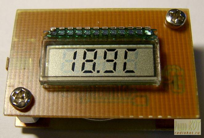

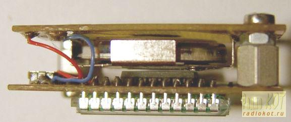

Идея описываемого ниже устройства принадлежит моей дочери и имеет громкое название процессора для холодильника. По сути оно представляет собой счётчик времени для длительности хранения продуктов в холодильнике. Несколько таких счётчиков позволят оценить пригодность к пище разных находящихся в нём продуктов. Время показывается в формате HH:MM, если оно находится в диапазоне 0 - 24 часов, и в формате DD|HH (с тремя вертикальными точками вместо черты) для диапазона 1 – 99 дней.

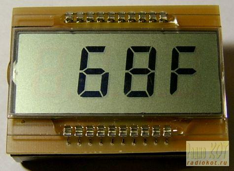

Помимо счёта времени прибор имеет режим термометра, что удобно для проверки работы холодильника (но не морозильной камеры, т.к. используемый ЖКИ не предназначен для работы при низких отрицательных температурах). Нижний предел измерения температуры устройством -9.9°С. Схема прибора аналогична показанной выше. Изменения коснулись инвертирования выводов ЖКИ, введения кнопки переключения режимов, и коммутации питания сенсора температуры с вывода МК. Этим достигается экономия порядка 1.2 мкА (более 50%) среднего токопотребления схемы. Устройство питается от литиевой батареи CR2032, потребляемый ток в режиме таймера с работающей индикацией около 2 мкА. Размеры устройства 32×21×8 мм.
Переключение прибора между режимами таймера и термометра осуществляется кратковременным нажатием на кнопку. Длительное (более 4 сек) нажатие кнопки в режиме таймера приводит к его обнулению, а в режиме термометра к переключению между шкалами Цельсия и Фаренгейта. Таким образом, отсчёт времени производится устройством в любом случае, даже если оно находится в режиме термометра. Однако, в режиме показа времени на ЖКИ измерение температуры не производится. Ниже показан монтаж прибора на двух платах, сложенных сэндвичем. На нижней плате закреплён только держатель батареи. Все остальные детали схемы установлены на верхней плате. При программировании чипа программатор временно подпаивается к контактным площадкам на верхней плате. Платы изготовлены из фольгированного текстолита толщиной 0.8 мм.

Измерение температуры в режиме термометра производится каждые 10 секунд. Для генерации этих интервалов задействованы Watchdog0 и Watchdog1, работающие в режиме таймеров. При этом 16-битный счётчик Watchdog0 программно сконфигурирован в качестве прескейлера для Watchdog1, а обнуление последнего производится каждые 10 секунд, что и определяет период измерения температуры. При обнулении генерируется прерывание, выводящее PSоC из режима глубокого сна.
Элементы показанные синим цветом на панели компонентов выше являются внешними для PSoC. Я их выбрал из каталога Off-Chip внешних компонентов системы PSoC Creator исключительно для наглядности. При замыкании кнопки PSoC производит определение знака изменения напряжения на выводе Button МК (этот вывод снабжён внутренним подтягивающим резистором) и формирует сигнал на входе модуля аппаратного прерывания Button_ISR. Для подaвления дребезга кнопки используется формирователь коротких временных интервалов на основе таймера Watchdog2, активизируемого по нажатию кнопки. Вывод PWR (от Power) сконфигурирован на коммутацию питания сенсора температуры.
