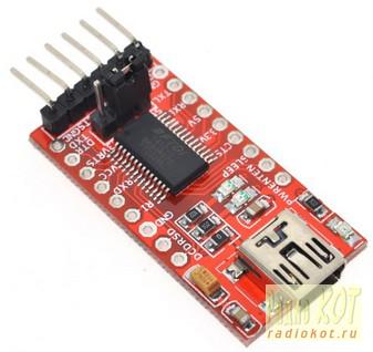

Как известно – AVRdude (дуда) - популярная консольная программа с открытым исходным кодом для программирования AVR контроллеров. Поддерживает значительное количество программаторов как самодельных так и промышленных, простейших и сложных. От версии к версии разработчики устраняют баги в программе и дополняют поддержкой новых мк и программаторов. На данный момент доступна версия 6.3. Так как программа относится к категории свободного ПО, то модернизировать ее могут и сами разбирающиеся в программировании пользователи или другие разработчики. Как правило исправления и дополнения публикуют в виде патчей (patch-files) с расширением patch или diff, в которых содержатся отличия от оригинальных файлов исходника. Применение этих файлов и есть пропатчивание или патчинг, после которого следует компиляция. Необходимость компиляции avrdude возникла когда хотел применить конвертер USB/UART на FT232RL в качестве хорошо известного BitBang-программатора.

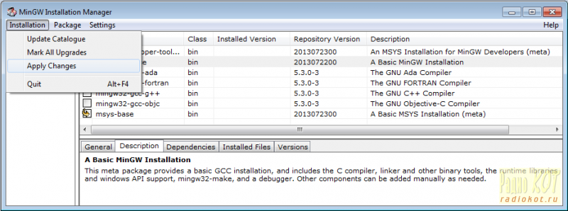

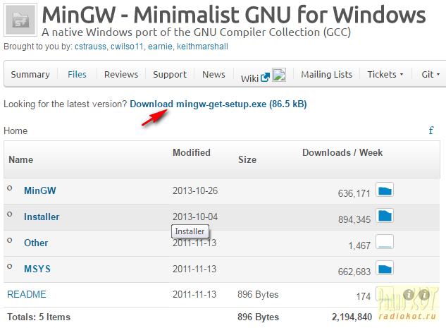

      1. Скачиваем установщик MinGW и запускаем его.
      2. Установщик создаст на диске папку MinGW, загрузит и запустит MinGW Installation Manager:

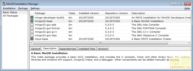

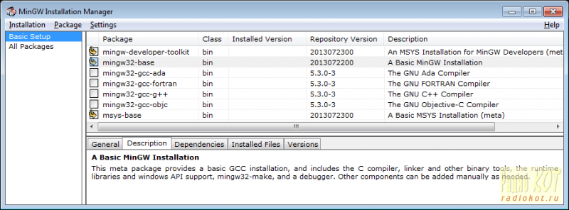

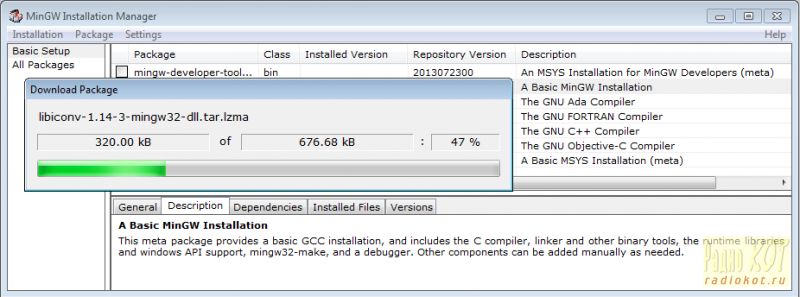

3. Отмечаем  ПКМ первые два пункта основных компонентов MinGW и последний из списка. В меню Installation выбираем пункт Apply Changes.  Далее  Apply. Начнётся  загрузка  компонентов.
4. По окончании загрузки будет сообщение о завершении и загруженные компоненты отметятся зеленым квадратом.  Закрываем Manager.

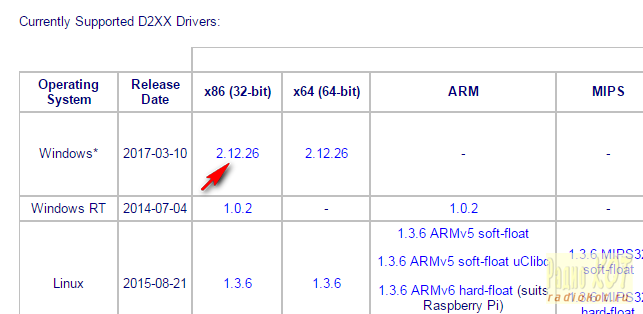

1. Качаем с официального сайта FTDI крайнюю версию драйвера и распаковываем в папку, например: С:/FT232RL_drivers.

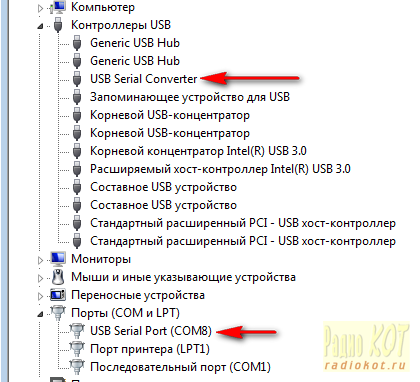

2. Втыкаем конвертер (программатор) в USB и  устанавливаем скаченные драйвера для USB Serial Converter   и USB Serial Port . Если драйвера уже установлены – обновляем.

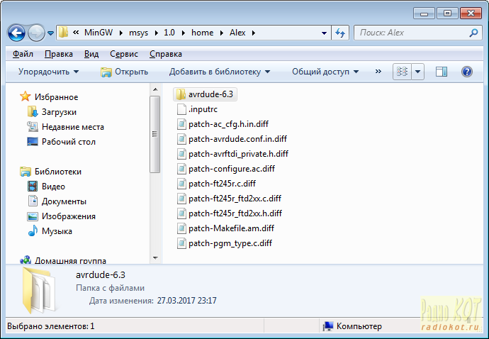

1. Запускаем оболочку MinGW (C:/MinGW/msys/1.0/msys.bat),  что создаст home директорию: C:/MinGW/msys/1.0/home/[username],
где [username] – папка с именем компьютера.
2. Скачиваем  исходник AVRDude, достаем из архива папку Avrdude-6.3 и помещаем в папкуC:/MinGW/msys/1.0/home/ [username].
3. Скачиваем  патч для FT232, предоставленный Алексеем Решетниковым, распаковываем и помещаем в ту же папку, например:
4. Копируем файлы из папки драйверов:  ftd2xx.h в папку C:/MinGW/include; i386/ftd2xx.lib в папку С:/MinGW/lib.

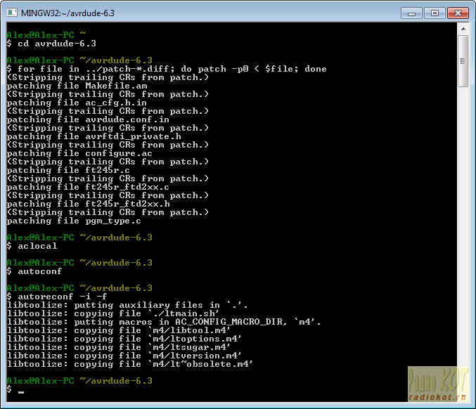

В командной строке MinGw32 пишем  команды и следим за их выполнением . Вводить команды следует внимательно, без ошибок. При ошибочном вводе, компилятор укажет на это, но может и зависнуть, если пропустить какой ни будь символ.  Ранее введенные команды можно выбрать стрелками вверх/вниз и повторить  после исправления.
cd avrdude-6.3
for file in ../patch-*.diff; do patch –p0 < $file; done # патчинг исходников avrdude
aclocal
autoconf
autoreconf –i –f                     #Устраняет ошибку несоответствия версий libtool
./configure LIBS=”-lftd2xx”

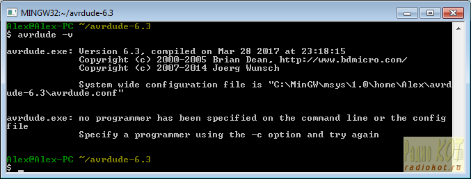

Проверка:
avrdude -v
