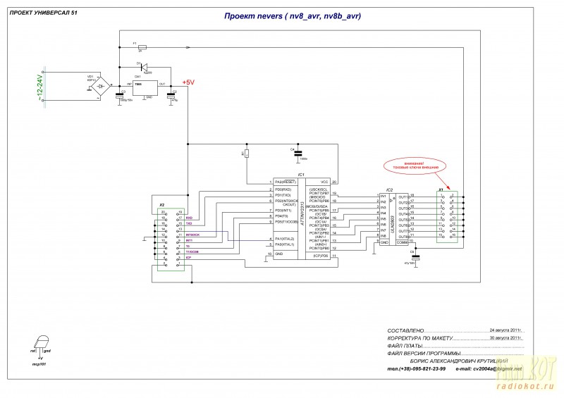

Вот собственно вариант схемки для 8-канального контроллера на основе ATtiny 2313 и ULN2803:
("схемка" в приложении)
с активным уровнем равным логической единице.

В качестве выходной нагрузки можно цеплять все, чего найдется -  от простеньких цепочек из шести 3-х вольтовых (белый/синий) светиков + LM317 с токозадающим резистором при питании от 24-26 вольт переменного напряжения и светиковых лент (но там потребуется стабилизированное 12 вольт) до прочего «под руку попавшего» с соответствующим изменением питания. Как крайний случай – просто светик с токоограничивающим резистором на лапку МК – но тогда надо будет соответствующие места в программе подредактировать (перевод на активный уровень равный логическому нулю) и питание по +5 вольтам соответственно умощнить, желательно на основе MC43063A или чего подобного.
