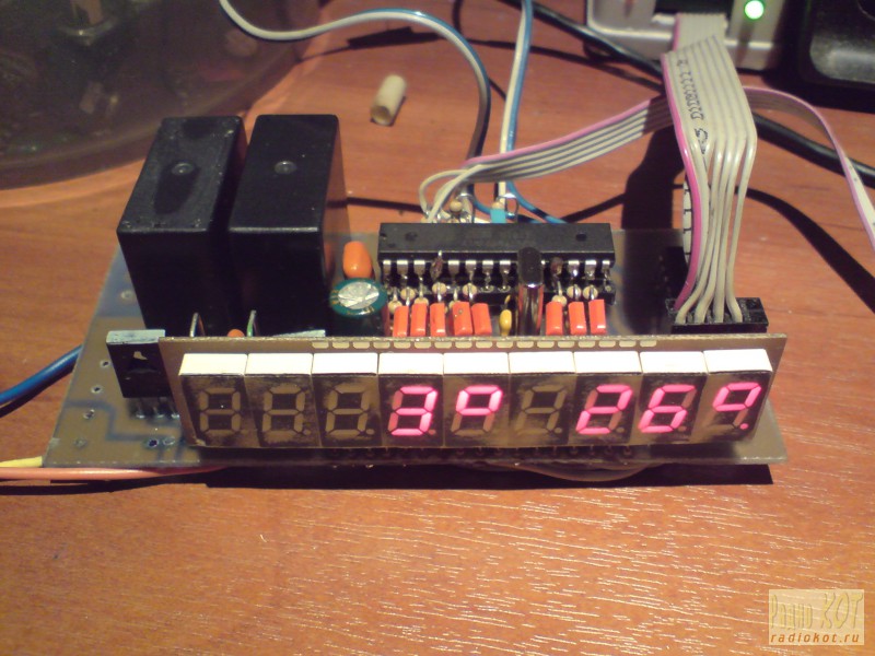

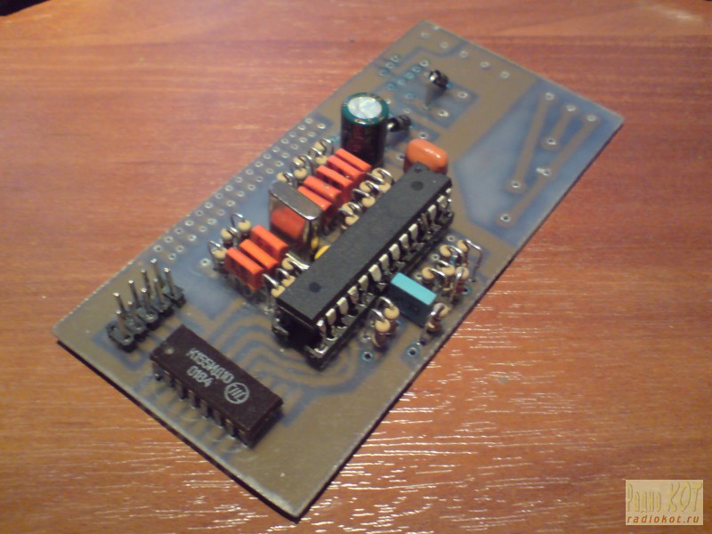

Случилось страшное - померли практически одновременно оба реле в холодильной и морозильной камере, и по-скольку рядом стоял уже только что купленный новый агрегат, то решился я на эксперимент по замене релюшек на электорнику. В эксперименте были задействованы
1. Atmega8
2. АЛС318
3 рассыпуха в виде КД522 для термодатчиков и КТ315 для разрядных ключей индикатора
4. Две релюшки (управление 12 вольт, коммутация 220 вольт)

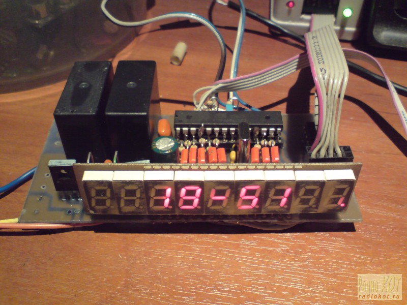

Ни один магазин и радиорынок от покупки запчастей не пострадал - всё было выпаяно из бывших в употреблении агрегатов. В итоге получилась небольшая конструкция вполне доступная для повторения. Софт для Меги написан на CodeWizardAVR V2.05.3? индикатор от отжившего своё АОНа - 9-ти разрядный, ну а мелочь всякая в закромах нашлась. В Меге используется 3 входа АЦП - один для кнопок, два для датчиков температуры. Всё управление 4-мя кнопками, одна используется как переключение пунктов меню по кругу, остальными устанавливаются нужные параметры ( в принципе, если посмотреть исходник, то всё меню будет понятным) . По пунктам -

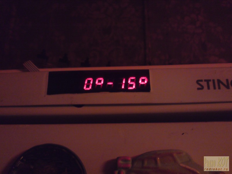

1. Дежурный режим - с частотой в 5 секунд переключается индикация температур обеих камер и индикация времени
2. установка температуры срабатывания компрессора холодильной камеры
3. установка температуры срабатывания компрессора морозилки
4. установка времени
5. установка разницы температуры включения-выключения компрессора холодильной камеры
6. установка разницы температуры включения-выключения компрессора морозилки
7. настройка индикации датчика температуры холодильной камеры
8. настройка индикации датчика температуры морозилки.
В дежурном режиме возможна индикация по-переменно времени и температуры, только времени, только температуры и гашение индикатора (остаётся только мигающая точка в первом разряде - чтобы было понятно, что контроллер не висит, делалось для экспериментов, но потом решил оставить) в 9-ом разряде индикация включения компрессоров - верхний и нижний сегмент разряда. контроллер работает уже больше полугода - пока глюков не замечено. При отключении питания все настройки сохраняются.
Самое главное - разводку программатора на плате делал под себя, так что рекомендую учесть, иначе спалите контроллер!!!!!
