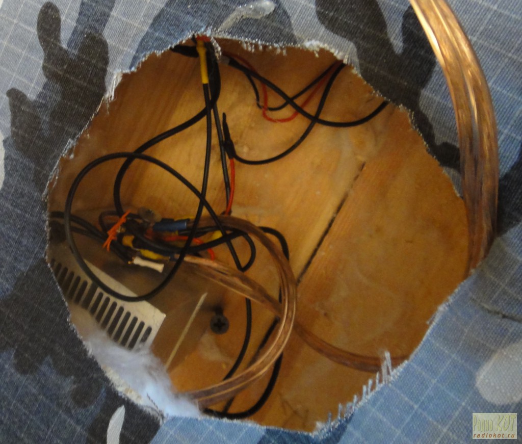

Автор: Иван Это моя первая статья, строго не судите пожалуйста. На улице погода хорошая, кто-то играет в мяч, кто-то купается весь день, и без любимой кото-музыки не обойтись :-) . Так возникла идея переносных (как я их называю "Пляжно-шашлычных") колонок с громким звуком, не самым плохим звучанием, ну и на аккамуляторах. По существу мне все кроме микросхемы TDA8560Q досталось нем на халяву, а кто её не любит :-D . И так поехали. В интернете нашел статью про стерео усилилтель на 40Вт ( https://meandr.org/archives/10536 ) покулупался и узнал следующую информацию про вышеуказанную микросхему: Долговременная максимальная выходная мощность: на нагрузке 4 Ом - 2x25 Вт; на нагрузке 2 Ом - 2x40 Вт. Диапазон эффективно усиливаемых частот - 20…20 000 Гц. Коэффициент нелинейных искажений - 0.1% (20 W; 2 Ома; 1 kHz). Напряжение питания - 6...18, типовое 14,4, В. Коэффициент усиления > 40 dB. Внутренняя защита от перегрева (тепловая защита) - ДА. Внутренняя защита от короткого замыкания на выходе - ДА. Внутренняя защита от перегрузки - ДА. Ток в режиме покоя - 120 мА. Входная чувствительность - 100 мВ. Кроме того: 1) Выходной каскад усилителя работает в режиме мягкого ограничения (Soft Klipping) - при достижении выходным сигналом максимальных значений пики сигнала срезаются не резко, а с закругленными фронтами. Все это, в итоге, дает мощное, неискаженное звучание. 2) Возможность подключения к усилителю не одну, а две пары 4 омных динамиков, нагружая каждый канал на 2 ома, позволяющая получить суммарную мощность - 80 Вт! 3) Отсутствие необходимости предварительного усилителя вследствие большого коэффициента усиления (> 40 dB) при малых нелинейных искажений - 0.1% (20 W; 2 Ома; 1 kHz). ![]() Компоненты: -резисторы можно ставить от 10-47КоМ -кондецаторы 0.47мкф -лично я подключил 10 аккамуляторов на 800Mah и 12V (работает исправно). ![]() Я же сделал навесным способом ![]() Динамики использовал автомобильные фирмы Pioner на 40Watt и 4 Омные, а вот и конечный результат моих вечерних стараний. Есть еще и видео со звуком, но я правда еще не разобрался как вставить видеоролик, если кому интересно пишите с радостью предоставлю. Способ подключения TDA8560Q самый простой, но теперь мои минусы и плюсы: Минусы: -не самый чистый звук (слышно шипение) -аккамуляторов на долго не хватает Плюсы: -громкость достаточна, что бы играло на улице -вокруг радостные лица :-D Всем добра!
