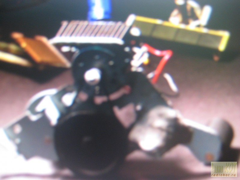

Шаг первый.
Снимите крышку старого касетного плеера, а затем извлеките моторчик и шкив (ремень со шкива снять) системы.Срежте излишки частей.

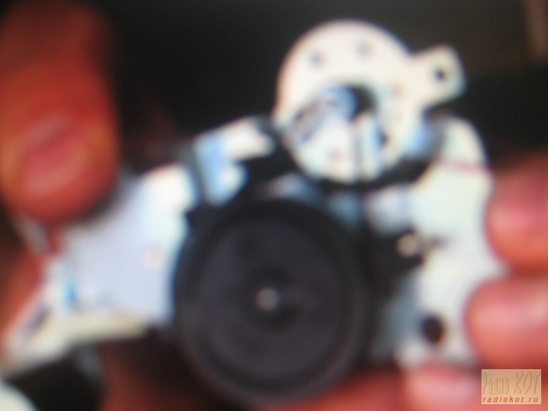

               Шаг 2.
               Робот нуждается в переднем колесе. Для этого приклейте или скрепите ролик к корпусу шкива так, как эо показано на картинке.

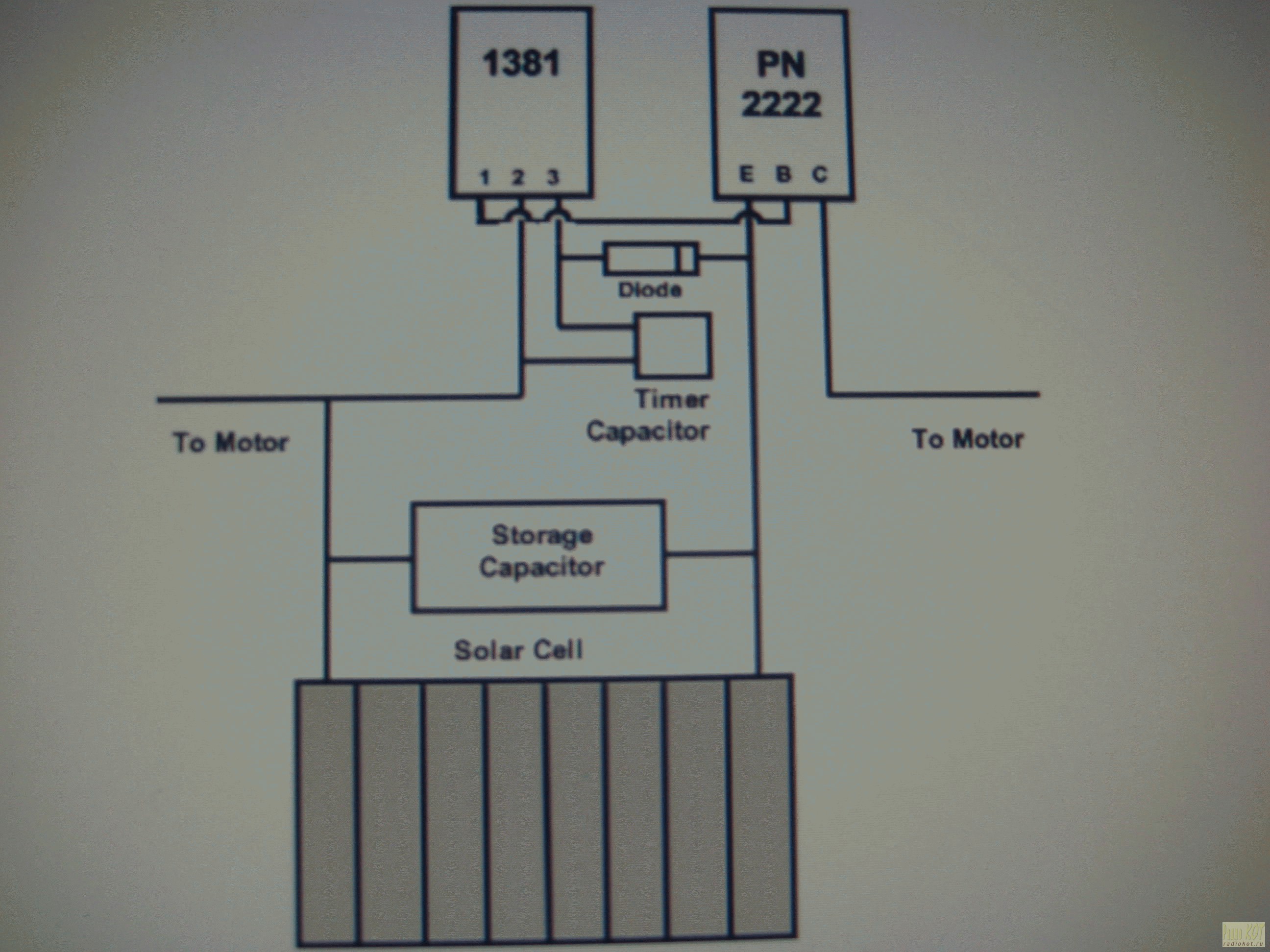

              Шаг 3.
               Робот нуждается в энергопотреблении. Для этого возьмите солнечную батарею и спаяйте с другими элементами так как на картинке.
И разместите сверху корпуса.
