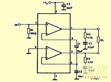

Решил собрать себе портативную колонку, которую можно было бы носить с собой и подключать к mp3 плейеру. Остановился на микросхеме tda2822m, из за её низкой стоимости (15 рублей) и возможности работать в стерео режиме на 2 динамика и на один в режиме мост. Последний режим нас и интересует, так как там на выходе мощность будет выше. Питание я собираюсь сделать от 2 Li-ion аккумуляторов на 3.7 В. от сотовых, в статье об этом усилителе писалось, что 2 Li-ion аккумулятора способны питать усилитель целый день при удовлетворительной громкости. Ниже привожу схему по которой собирал, взятую из даташита.

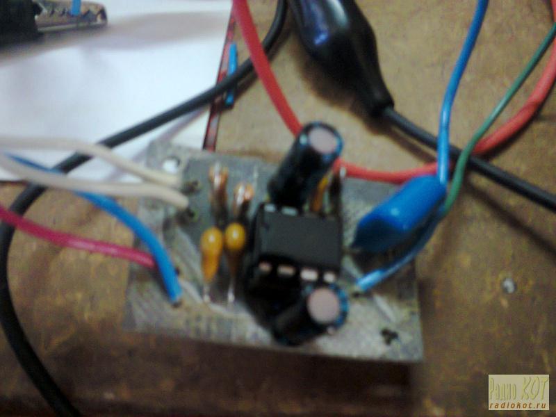

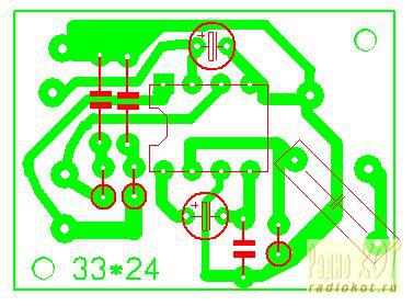

Микросхему я посадил на панельку, конденсатор на входе (на схеме не изображен, на печатке стоит под углом 45 градусов) я взял пленочный, все остальные конденсаторы керамика “желтые капельки”. Все резисторы на схеме мощностью 0.25 Вт. Электролитический конденсатор С3 по питанию можно в принципе поставить и большей емкости, но в нашем случае при питании от аккумуляторов, в этом большой необходимости думаю нет. Также его можно зашунтировать керамическим конденсатором 0.1 МкФ. При необходимости можно сделать у колонки свой регулятор громкости, тогда R1 нужно убрать, взять переменный резистор на 10 кОм, подключив заместо R1 крайние выводы переменного резистора, а со среднего вывода подавать сигнал на 7 вывод микросхемы. Динамик я взял на 5 Вт., запитывал для проверки от регулируемого блока питания выставив на нем 7.4 В., звук не хрипел, играло чисто. Для подачи сигнала от mp3 плейера рекомендую воспользоваться кабелем от наушников или подобным с штекером Джек 3.5, один проводок нужно соединить с пленочным конденсатором, второй пустить на землю, третий если взяли стерео Джек не используется.  Печатная плата также взята мной с даташита и перерисована в Sprint-Layout. Рисунок печатной платы ниже :

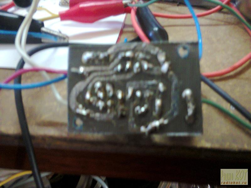

После того как спаял, решил сделать несколько фото, качество не очень, сорри, было поздно и освещение было не очень,
Со стороны деталей:
Со стороны дорожек, еще не отмыто спиртом:

Печатная плата для программы Sprint-Layout прикреплена в файле, зеркалить плату не нужно, используйте прямую печать.
