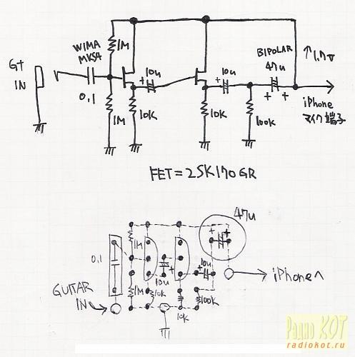

Я предлагаю собрать простой усилитель для ниушников. А вот и он: Да-да, всего два транзистора! Сама схема представляет собой усилитель с гальванической связью на транзисторах разной структуры, включенные по схеме с общим коллетором. Предупреждаю, сигнал немного ослабляется (если вы не знаете фишку схемы с общим коллектором) Наушники же - друзья низкоомные, поэтому эмитерный повторитель - самое то для них (имеет большое входное сопротивление и низкое выходное).
Питается схема от обычной пальчиковой батарейки, т.е. от 1.5 вольт, кушает мало. Можно сделать отдельный стабилизатор на всеми любимой LM317.

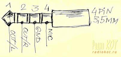

Но это только один канал. Поэтому рекомендую сделать ровно столько, сколько у вас ушей(у меня, вот, всего пара). А если их сделать ещё больше, то можно и активный разветвитель устроить. У меня вот так: Три пары наушников + плюшка, iRig! Собственно, сам iRig. Перерисовывать не стал: У iPhone, iPad и прочих девайсов предусмотренна гарнитура. Следовательно, разъём имеет 4 контакта. На вывод MIC приходится и микрофон и кнопка, а для обработки кнопка садится через резистор на +питания и замыкает на землю при нажатии. Поэтому мы можем взять с этого вывода питание для iRig, а через конденсатор запихать переменный сигнал с транзисторов.
Я пробовал засунуть обычные биполярные (выставив рабочую точку), но сигнал сильно ослабляется и шумит. Поэтому используйте полевые, как указано.
Печатная плата для одного канала усилителя прилагается. Так что, удачи в сборке!
