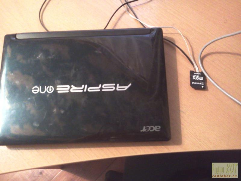

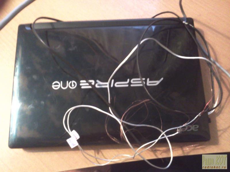

 Однажды понадобился мне программатор для нетбука. Ну так, времянка.
Рассматривая порты, меня осенило: сделать программатор под разъем флехи!
И пошло...
Ладно, пес с ними, с  рассказами. Сразу к делу:

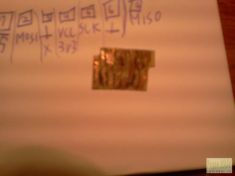

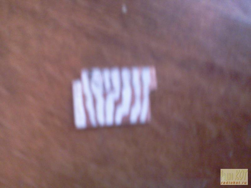

Плата нарисована с помощью замазки, и вытравлена в ХЖ.
Потом припаял провода от наушников (сигналы) и какой-то зарядки (питание).
И затолкал в корпус от адаптера. Да, да, я собрал паяльником.
Провода от наушников лудятся канифолью.
Спасибо за внимание и ждите еще статей!
