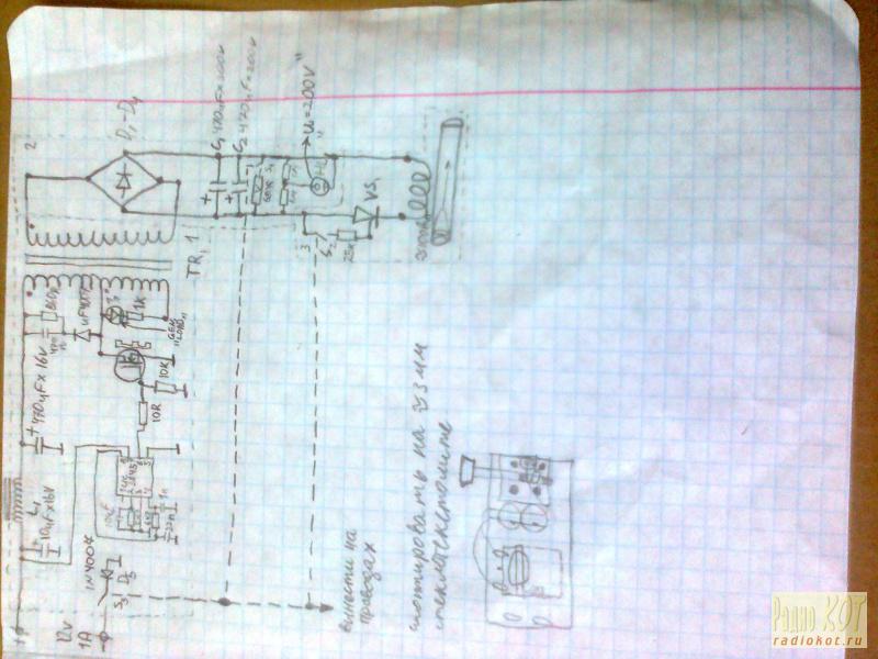

Ещё через неделю про конструкцию вспомнили, а посему были открыты вкладки по работе повышающих преобразователей и гаусс-пушки. С сайта CXEM.NET была тихо скомунизжена мирно позаимствована сия схема:
(Она почти стандартная) А по ней позже была вручную нарисована эта схема:

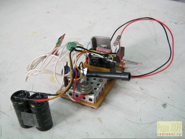

Рекомендованный транзистор IRF3207, вскоре испустил дух, и был заменен другим транзистором с маркировкой IRLZ3705 и резистором на 10к на землю. Инцидент более не повторялся. За пару вечеров из желудей и палок подручных материалов и невинно убиенных компьютерных БП, было собрано это:
На фотографии вы видите ствол с катушкой из 75 витков ПЭЛ 0.5, тиристор КУ202, 2конденсатора на 680 мкФ, 200В, и 2 на 300мкФ, 200В, диодный мост, неонку индикации окончания заряда. Трансформатор на данном фото не видно, его параметров я не знаю, так как снял его с китайского фонаря с ЛДС. Лишняя обмотка приспособлена для индикации генерации, что хорошо видно на рисованной схеме. Также можно увидеть на заднем плане большой фиолетовый разрядный резистор и пульт с кнопками. В результате доработок были найдены щёчки для катушки, а сама катушка была перемотана более толстым проводом. Если кто будет делать, не забудьте хорошо пропаять проволоку и силовые дорожки – их желательно дублировать монтажным проводом. В цепи текут импульсные токи в десятки ампер при напряжении в 200В – уже после пяти выстрелов катушка, тиристор и подводящие провода ощутимо нагреваются. И при непропае участка силовой цепи, вы получите уникальную возможность лицезреть красивый новогодний фейерверк. После переделки системы, пушка пробивает насквозь с двух метров полистироловые  потолочные плитки. Через листы бумаги, сложенные вдвое, снаряд проходит, как нож сквозь масло.

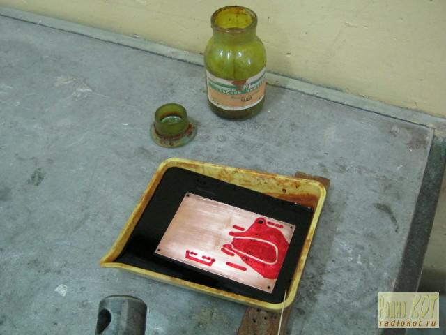

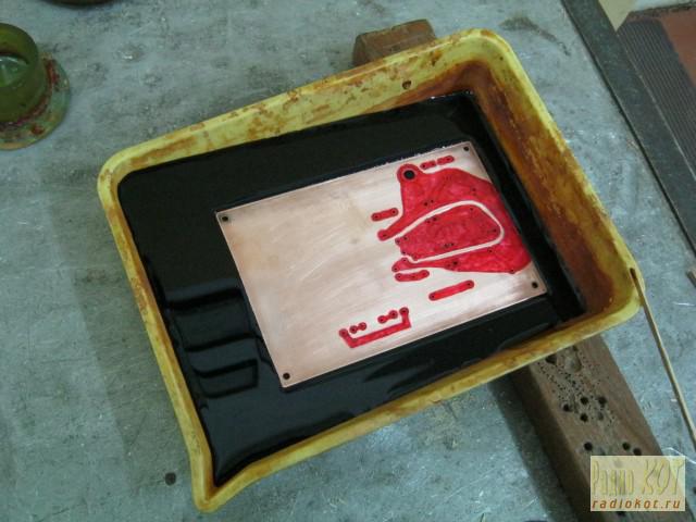

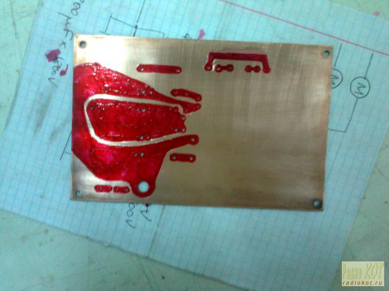

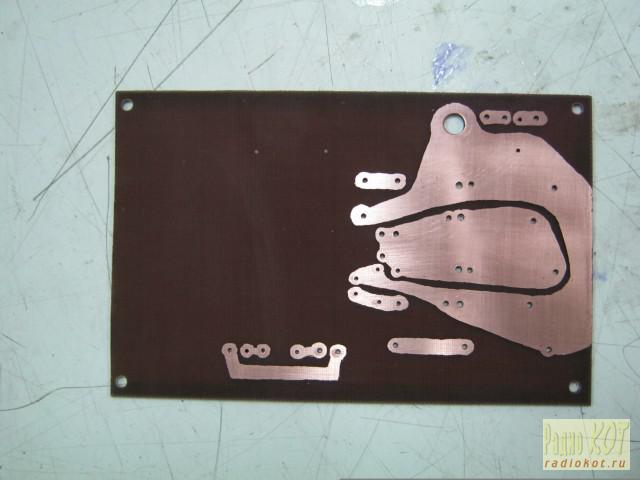

После этого, с помощью руководителя кружка радиоконструирования и радиосвязи харьковского дворца пионеров им. Постышева, я создал самодельный корпус из оргстекла и фанеры и протравил печатную плату.(За это ему огромное спасибо). Саркофаг из оргстекла,для защиты от случайного прикосновения, прикручен к фанерному основанию шурупами. Из нерабочих БП были изъяты четыре конденсатора на 680 мкФ, 200В. Мостовое выпрямление было заменено однополупериодным, как более эффективным в данном случае. Обращаю внимание, что автором статьи планировалось создание не внушающего трепет супероружия, для стрельбы по ком - нибудь а установки для написания научной работы по исследованиям особенностей её действия. Поэтому, для безопасности демонстрации в аудиториях, корпус установки создан устойчивым, тяжёлым, а мощность сознательно ограничена. Вы можете собрать настоящую электромагнитную винтовку в компактном корпусе. Для этого потребуется:

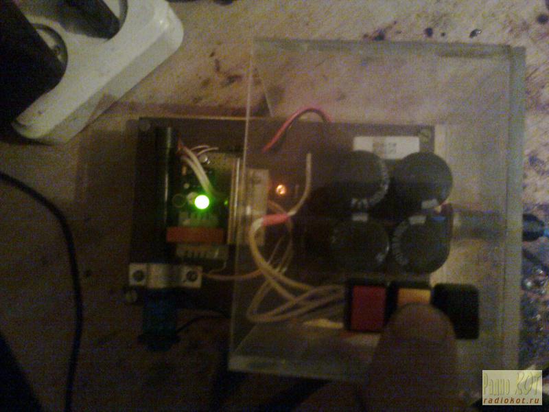

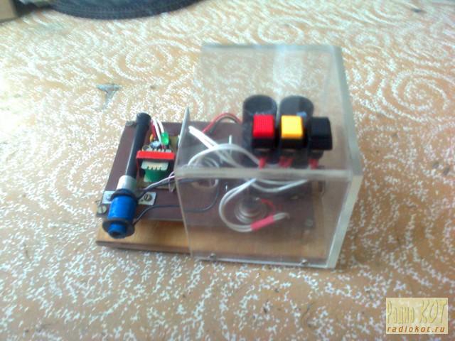

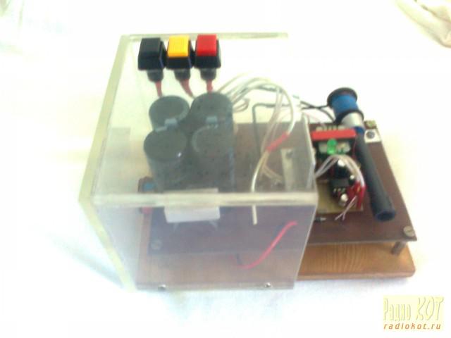

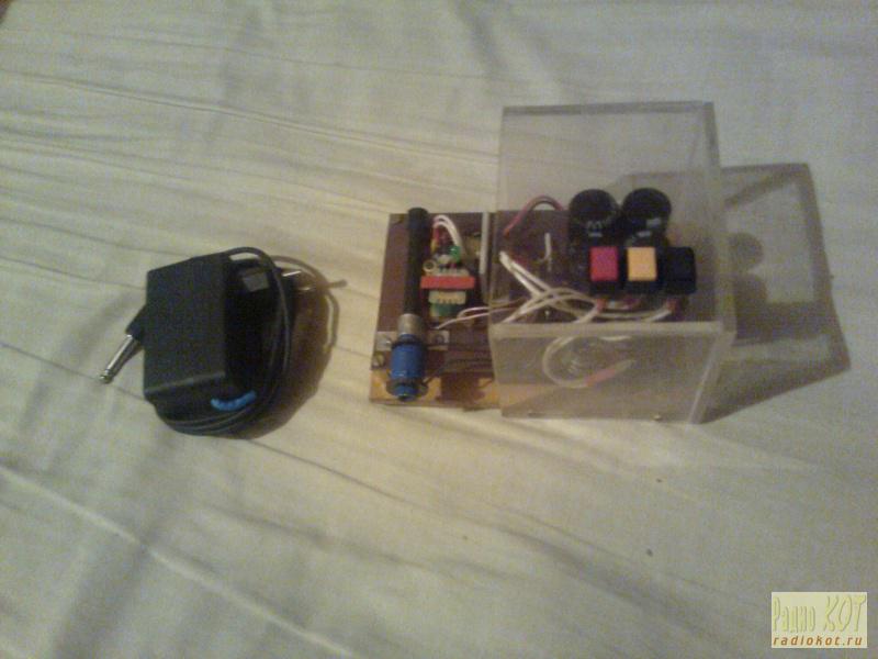

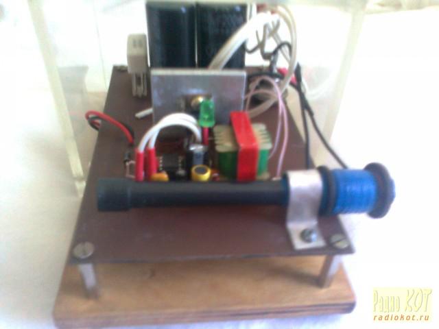

Вот фото получившегося устройства:
Хорошо видны все детали, плата закреплена на стойках. Большая неонка заменена маленькой, из какого-то чайника. На фото хорошо видно, что конструкция собрана "бутербродом"-преобразователь на макетке установлен над силовой частью на  печатке.

Алгоритм работы: заряжаем снаряд, жмём жёлтую кнопку «Заряд», тускло светится зелёный светодиод. Благо, через прозрачный корпус всё хорошо видно. По истечении 12 секунд, светодиод светится ярче – конденсаторы почти заряжены. Дожидаемся свечения неонки, оно говорит о полном заряде конденсаторной батареи. Отпускаем кнопку «Заряд», жмём красную кнопку «Выстрел». Вдоволь настрелявшись, жмём чёрную кнопку «Разряд», для снятия остаточного заряда с конденсаторов.
