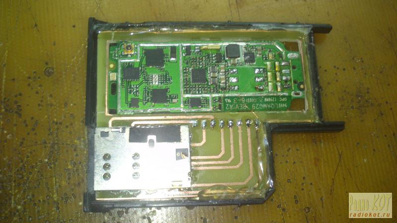

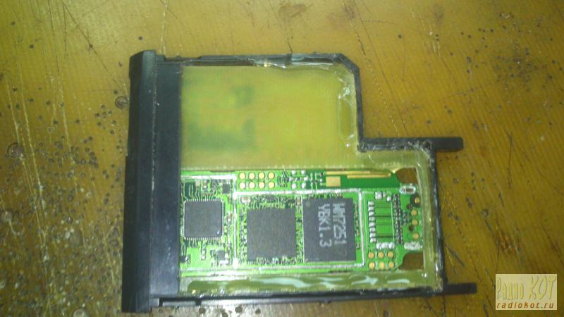

вот решил я как то запихать модем так что бы его не было видно достал он меня торчать ну и нашол распиновку на этот конект https://mod-book.ru/forum/attachment.php?attachmentid=1433&d=1340369100 и использовал разьём сим карты от с2-00 он замыкает 2 контакта и находится на защёлке как микросд эти 2 конца которые замыкают между собой я использовал как выключатель но только минуса так как один из них сидит на корпусе https://www.te.com/catalog/bin/TE.Connect?C=21422&M=PPROP&P=10008,179566,142289&BML=10576,17560,17578,22787,22785&LG=14&PG=1&IDS=477589,615671&N=2 , каркас взял стандартный а именно заглушку от того самого порта только вот чуток пришлось отпелить плату модема не влазила, убрал разьём сим и влеш карты а так же разьём юсб сделал по размерам плату и запихал всё туда, контакты на разьём ноутбука делал отдельно да и от родной антены пришлось отказаться зделал новую на куске текстолита всё по размерам дырки в ноуте в разьёме ноута есть минус 1контакт, D- 2 контакт D+ 3 контакт и плус 3,3 вольта это 14 и 15 контакты так как сам модем работает от этого питания там стоит преобразователь его я к стати обошол и подключил напрямую модем работает отлично
