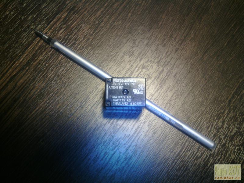

Создание данного устройства пришло в голову когда вполне приличные колонки в полной тишине(ночью) окозалось издают гул который мешает спать. Впринципи отключение в ручную хватилобы но кнопка включения находится на задней стенке и каждый раз лазить не охото даи просто это очень. Поэтому я соорудил следуещее наипростейшее устройство: для сооружения этого чуда нам понадобится два вида провода по 1 метру розетка вилка реле и разьем для подключения питания, резистор и светодиод: выбор реле осуществляется по 3-м параметрам 1.оно должно влесть в розетку 2.оно должно быть 5 или 12 вольт 3. оно должно быть как можно мощьнее у меня вот такое 5 вольт питание и 6А 277В комутация ну и небольшие гобориты

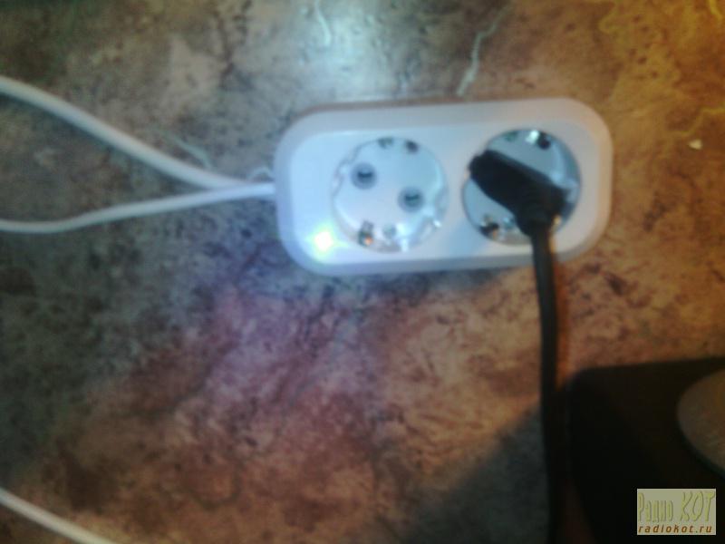

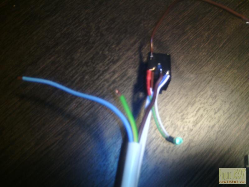

разьём я взял от переходника IDE->SATA нам понадобятся только 2 контакта плюс по схеме подключаем к 5V или 12V взависимости от типа реле минус к GND ну и вот после 15 минут с пояльником получилось следующее кстати нагрузки могут быть разнообразны.
