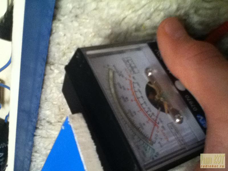

Сегодня я покажу вам очень ОЧЕНЬ простое устройство, которое можно использовать как игрушку ( ну, я его только так использую ). Называется эта штука Ускоритель Масс. Суть вот в чем: если подать на соленоид постоянное напряжение, то любая магнитящаяся финтифля, которая находится у одного из краев нашей катушки ( а желательно в стволе, на котором намотана катушка) будет в сию катушку втянута. НО! Наша печаль в том, что втянет (указанную финтифлю) только до середины катушки, а дальше наоборот! Поэтому нам нужно найти вещь, которая сможет выдать большое напряжение за долю секунды... Ага! Конденсатор!  Он и выполнит эту роль. Теперь выберем его ёмкость. Чем она больше, тем сильнее будет стрелять пушка, но он дольше будет заряжаться, но не суть - выбирать Вам, а не мне. Чтобы зарядить наш конденсатор до максимума, потребуется преобразователь, и желательно повышающий. Его мы покупаем, или   делаем сами- подбираем по аккумулятору. У меня аккумулятор на 12v и 4A , и он прекрасно справляется со своими обязанностями. Теперь пропускаем через преобразователь ток от аккумулятора, и через выключатель подсоединяем к конденсатору, соблюдая подярность. От конденсатора через ( опять же) через выключатель и резистор (его тоже подбираем по мощности конденсатора- у меня конденсатор 450v 1000mF, и тогда резистор 5w , 1 кило Ом ) ну у меня так. )) подключаем к катушке из медного провода, которую наматываем виток к витку на ствол- я взял обычную соломинку для коктейля, и УРА!!! ЭТО ВСЯ КОНСТРУКЦИЯ! Для удобства подключим к конденсатору вольтметр, и ВСЕ! Теперь включаем тумблер, идущий от преобразователя, и ждём зарядки конденсатора посматривая на вольтметр, отключаем, когда конденсатор заряжен, выключаем зарядку, и щелкаем вторым тумблером...  тихий выстрел...  БАБАХ!!! Взрывается банка колы, а соседский пёс убегает поджав хвост!!! Мяу!!! Я вооружён!!!
