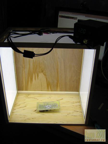

Вот сталкнулся с проблемой при сьемке печатных плат в помещение сробатывает вспышка и на плате дорожки бликуют и из за этого все сливается
Немного пошивилив ушами и хвостами решил позаимствовать идею у фотографов. В подобных ситуациях они применяют фотобокс.
И началась работа. Для подсветки была использованы переделаные маприцы из ноутбука.
Идея не моя а взята отсюда.https://habrahabr.ru/sandbox/46937/
Там все подробно описано поэтому повтарятся не буду.

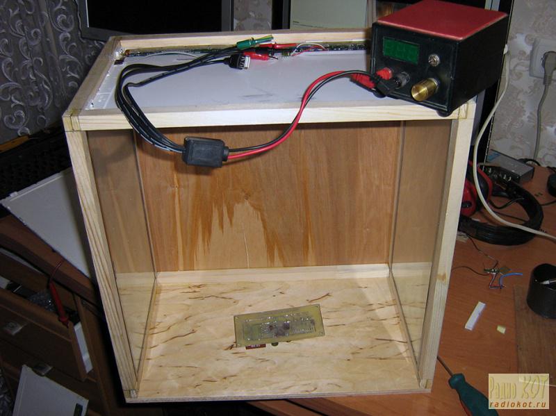

Было взято при матрицы и собран деревянный каркас.
Вот такое чуда у меня получилось.
И немного фотографий тестового запуска фотобокса
Вот так он выглядит в активном состоянии

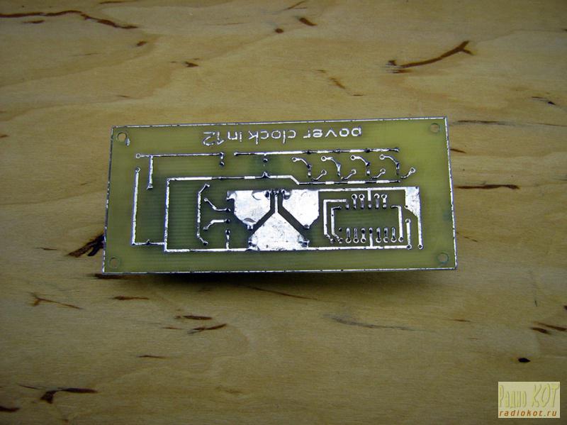

Ну и для сровнения выкладываю фото той же платы только сделаной при помощи этого фотобокса
Как видите все дорожки фидны четко и красиво.

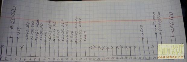

И на последок для тех кто нехочит читать стать ю переделке выложу схему

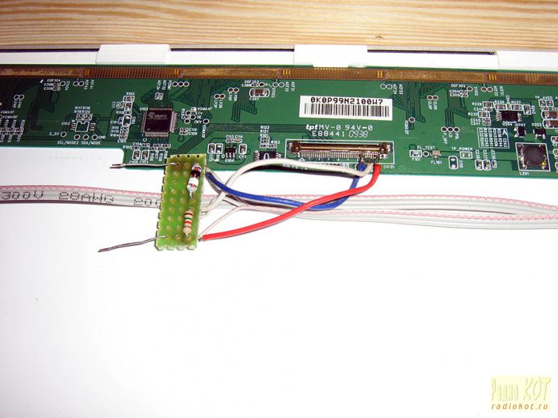

Надо подовать питания на корпус и прлюс питания LED VDD но при этом подсветка не запустится так как надо подать еще два напряжения 3.3 вольта на вывод включения и регулеровки яркости.
Кстати если подовать напряжение 3.3 вольта на вывод регулеровки яркости через переменный резистор тоо еще будет регулироваться яркость.
Мне этого не надо было поэтому я собралсхему всем извесного простейшего стабилизатора и подключил к нему все при лампы подсветки.
