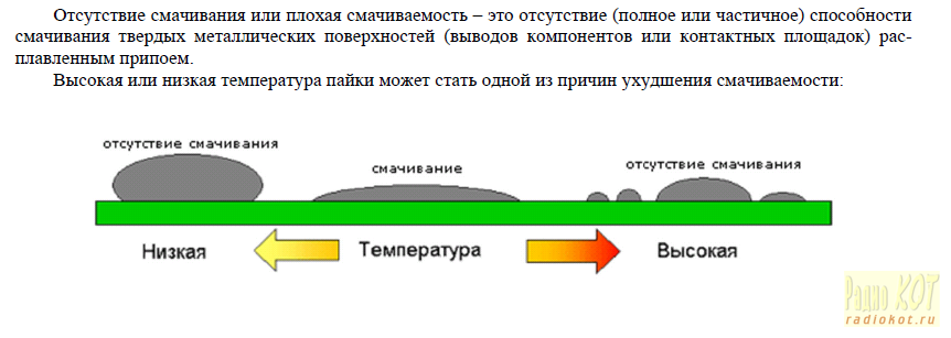

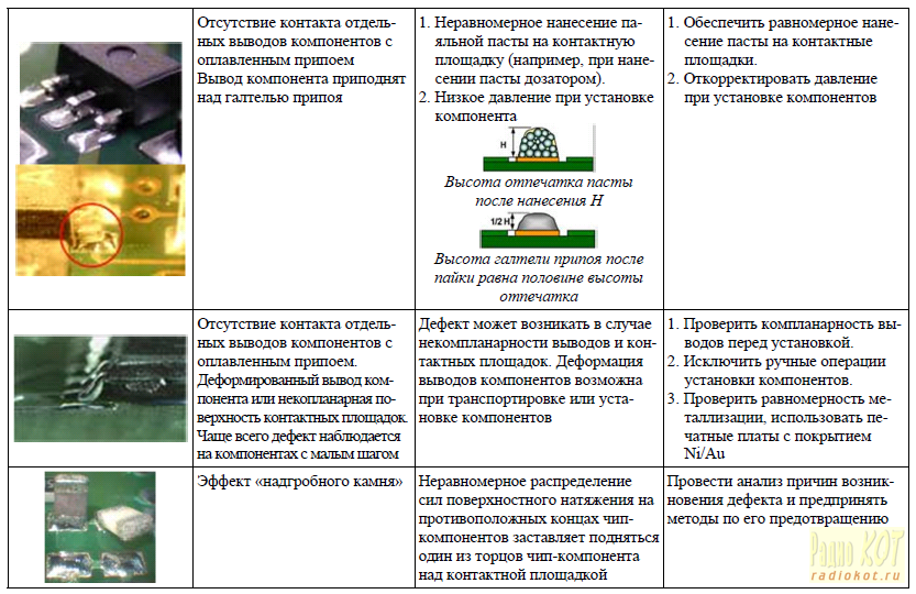

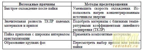

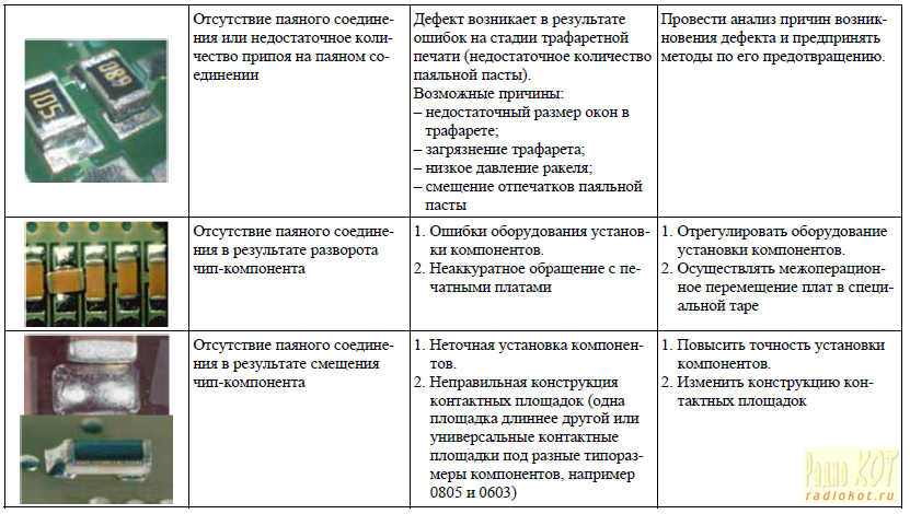

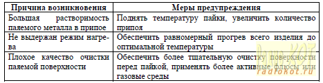

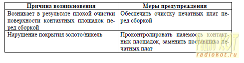

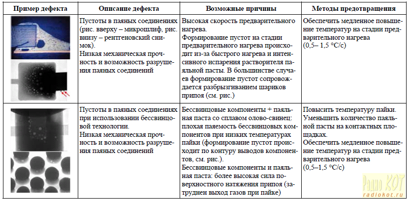

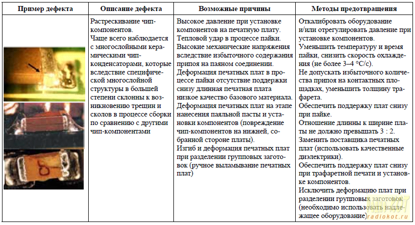

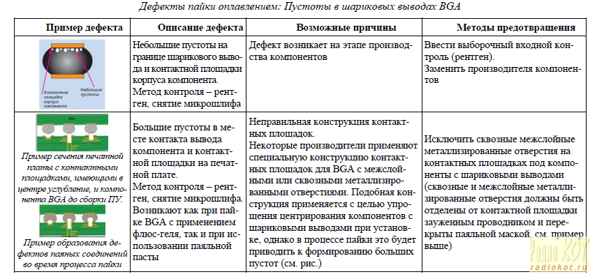

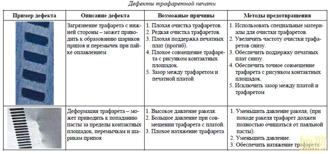

![]() ![]() ![]() ![]() ![]() ![]() ![]() ОТСУТСТВИЕ ПАЯНОГО СОЕДИНЕНИЯ

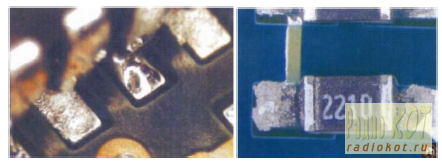

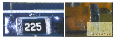

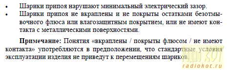

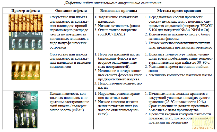

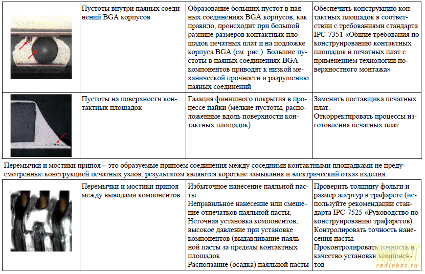

![]() ![]() ![]() ПЕРЕМЫЧКИ И ПУСТОТЫ

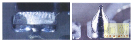

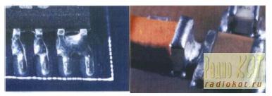

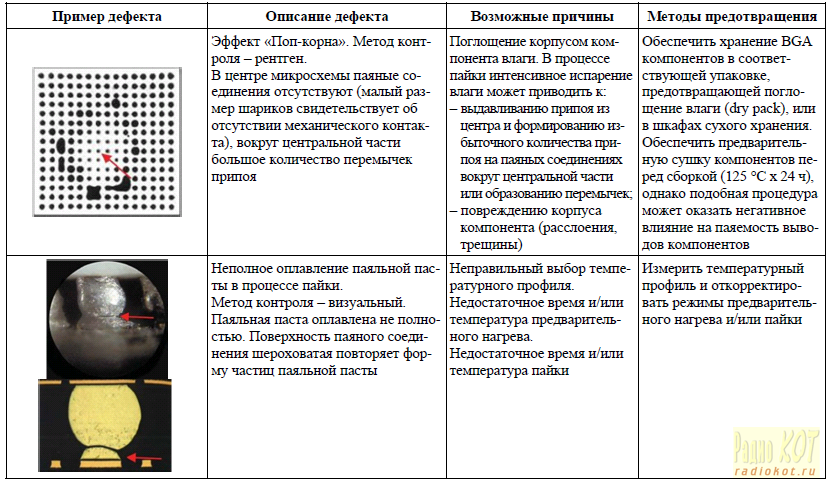

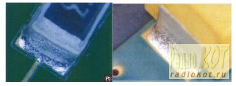

![]() ![]() ![]() ПОВРЕЖДЕНИЕ КОМПОНЕНТОВ И ПАЯНЫХ СОЕДИНЕНИЙ

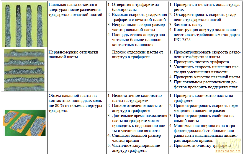

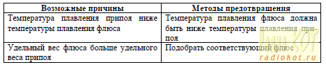

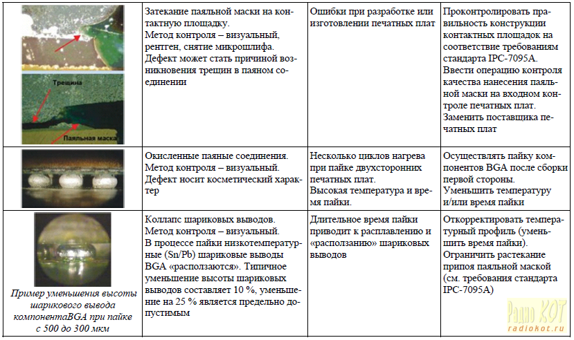

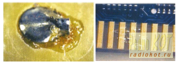

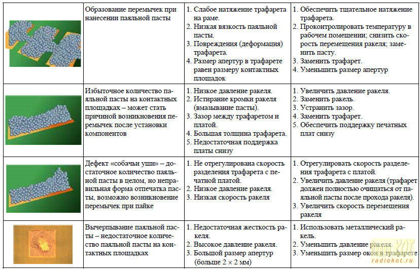

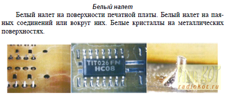

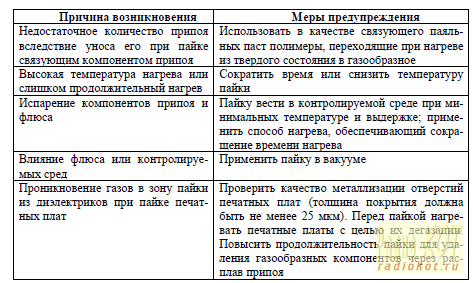

![]() ![]() ![]() ![]() ![]() ![]() ![]() ![]() ![]() ![]() вот еще пару рекомендаций )

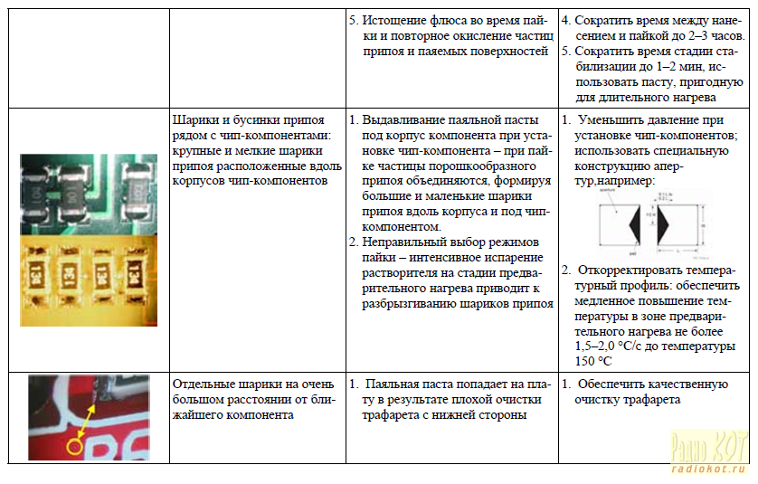

![]() ![]() ![]() ![]() ![]() ![]() ![]() ![]() ![]() ![]() ![]() ![]() ![]() ![]() ![]() ![]() ![]() ![]() ![]() ![]() ![]() ![]() ![]() ![]() ![]() ![]() ![]() ![]() ![]() ![]() ![]() ![]() ![]() ![]() ![]() ну вот лишь часть тех нелепостей которые могут случится желаю вам поменьше этих самых ЛАГОВ и БАГ удачи в проэктировании налаживании и пайке плат !!!
