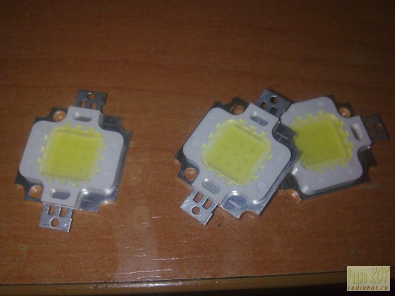

Вот оно решение!Но,после тестов понял что,при питании от телефонной батареи,нужны резисторы,чтобы понизить питание до 3 вольт,и в это время,если напряга понизится до 3 вольт на батареи,то они выключаются.Дальше идут 10-ваттные светодиоды:
рис.2
эти уже лучше,но питание нужно 11 вольт.А мы знаем что коты не ищут лёгких путей,поэтому начнём думать.Нам нужно 11 вольт 100ма из 3.7в.Делать преоброзователь на микросхемах фирмы MAXIM выходит дорого,поэтому ишем дальше.Автогенератор,вроде бы найден выход,но протестировав его,понял что он тоже не подходит(огромное выделение тепла),следственно половина энергии идёт на тепло,тоесть не подходит.И тут я подумал,а если сделать на таймере,например на NE555.Собрав на этом таймере я понял,выход найден!Малое выделение тепла и высокий кпд,так как преоброзователь импульсный.А теперь к схеме:
