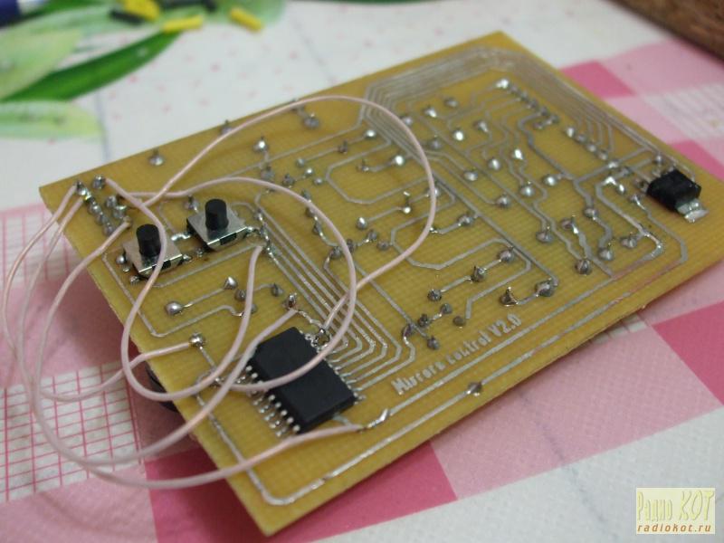

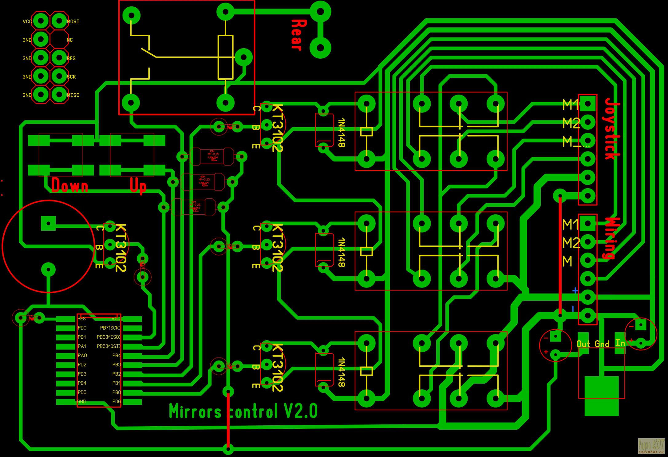

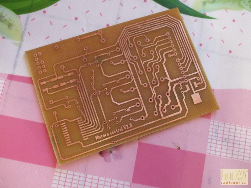

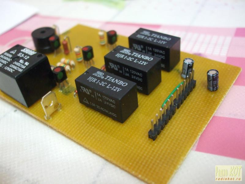

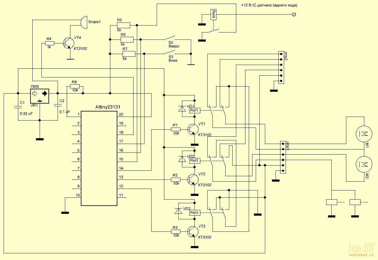

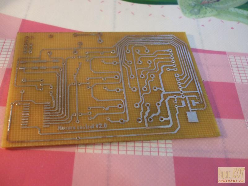

Автор: Vitek76rus Всем привет! Выношу на ваше обозрение свое первое серьезное творение - контроллер управления зеркалами автомобиля при парковке задним ходом. Идея эта появилась довольно давно, но реализовал недавно. Суть в следующем - при включении задней скорости оба зеркала автомобиля опускаются на заранее запрограммированый угол. В случае чего этот угол можно откорректировать (имеются 2 тактовыые кнопки: вверх-вниз). При выключении задней передачи авто, зеркала поднимаются на тот же угол и встают в исходное положение. Схема подойдет не для всех автомобилей. Так как у меня в VW Golf II стоят штатные электрозеркала, а в них только один мотор. Переключение вверх-вниз происходит благодаря соленоиду, который притягивает шестеренки внутри механизма и уже работает другая тяга. Недостатки:
