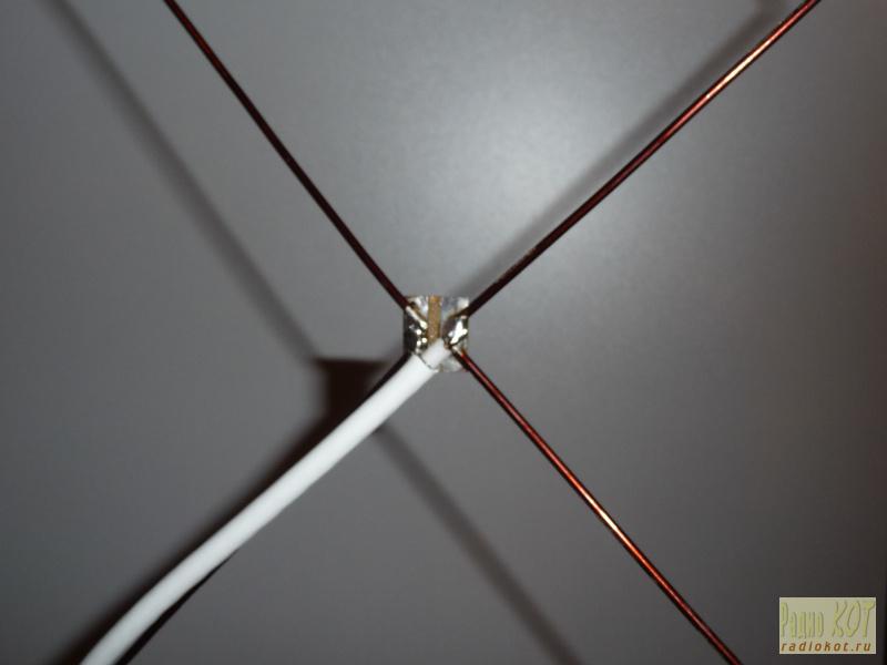

После введения в нашем городе цифрового тв ,необходимо было изготовить простую легко повторяемую широкополосную антенну
Выбор пал на антенну Харченко
Под столом нашлось 3 метра коаксиального кабеля и метр медной 2х мм проволоки
на изготовление ушло 20 минут
Сторона квадрата должня иметь четверть волны
Расчитав длинну волны ,(а в нашем городе ведётся вещание на частоте 720 мгц)  (300000/720000=0.42 метра)
соответственно четверть волны равна 0.42/4=10.5 см
разметив маркером 8 участков по 10.5 см,и изогнув по меткам в форму восьмёрки
припаивем текстолитовый пятачок для подключениея кабеля
Кабель обводим по периметру квадрата ,по стороне к которой подключена оплётка,заекрепляем нейлоновыми стяжками,припаиваем кабель
Всё !
 PS.Результат превзошёл все ожидания,антенаа принимала во всех положениях.
С внутренней антенной типа рожки приём отсутствал
Антенну можно пересчитать на любой другой необходимый участок диапазона

общий вид
