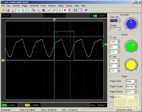

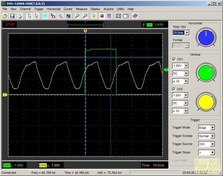

Зона нечувствительности – 20 отсчетов АЦП. Остальная обработка - в основной части программы. Работу каналов измерения можно проверить двухлучевым осциллографом через маркеры - выводы PA18(канал5) и PA19(канал6). На осциллограме видно как измерения накапливаются раз в секунду за один период сетевого напряжения:

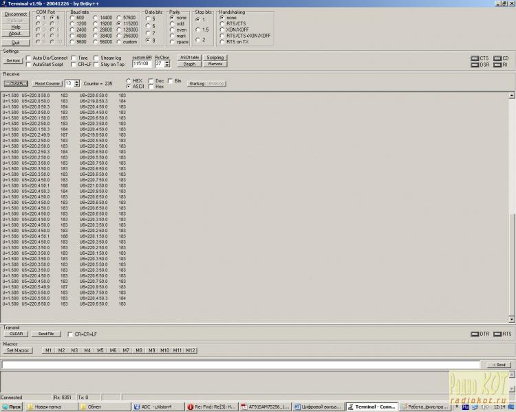

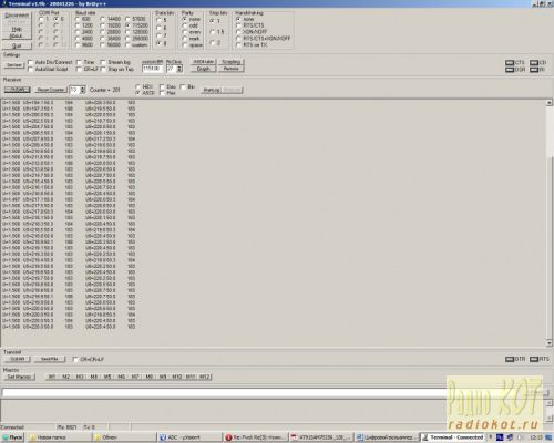

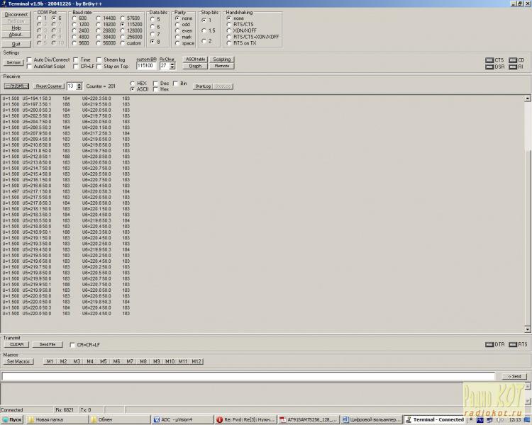

Хочу заметить, что даже вычисление квадратного корня на тактовой частоте 48МГц занимает всего лишь 40мкс. Усреднение делается по 8 выборкам. Можно увеличить число выборок, но учитывая что результат считывается и обрабатывается раз в секунду, при включении прибора, напряжение очень медленно нарастает. Как будто напряжение выпрямили и подключили к очень большому конденсатору. В качестве теста, вывод значения напряжения канала 5 осуществляется через усреднение, а канала 6 – без.
Как видно на рисунке:

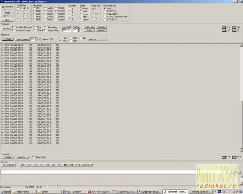

Канал 5 нарастает весьма медленно. На терминал и индикатор выводится канал опорного напряжения ОУ, напряжение обоих каналов, частота и число выборок. В установвшемся режиме получим:
Должен сказать что при хорошем (без помех) напряжении усреднение вроде как и не нужно.

За 20мс таймер насчитает 30 000 отсчетов. Таймер стартует и останавливается вместе с подсчетом суммы квадратов. Усреднение не производится.

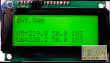

Индикатор
Вывод значений на индикатор осуществляется стандартным способом:
sprintf (buffer, "U5=%1.1f %1.1f %in",AverVolt5,Freq5fl,Samples5);//100мкс
PrintBuf(0x94); //1000мкс
Значение 0x94 – третья строка индикатора. Другие значения:
0x80 – первая строка
0xС0 – вторая строка
0xD4 – четвертая строка
Можно выводить не с начала строки, написав PrintBuf(0x80 + 7); - седьмая позиция первой строки. Русские символы также поддерживаются.
