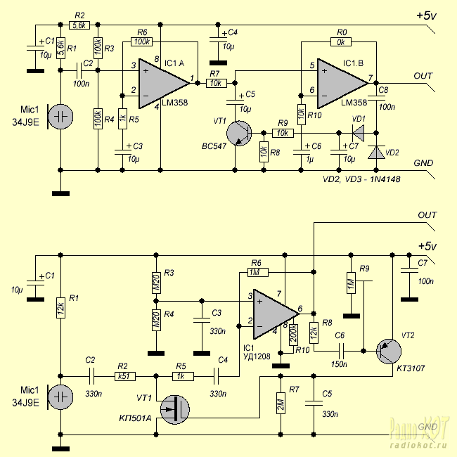

Схемы микрофонных усилителей с АРУ.
Для расширения динамического диапазона микрофона его схему можно дополнить Автоматической Регулировной Усиления. На рисунке представлены два варианта микрофонных усилителей с АРУ, проверенных авторами и показавших высокую повторяемость и хорошие характеристики.

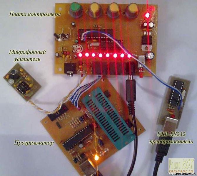

Фото конструкции.
Качество пока не очень, со временем заменим.
На фото прототип, а в конструкцию внесены некоторые изменения. Они уже отражены в схеме и печатной плате, поэтому не пугайтесь, увидев несоответствие. Выходные разъёмы - 8P8C, используемые в компьютерных сетях. Очень удобно в плане поиска комплектующих и многожильных проводов. Кнопки управления - микрокнопки производства China, одна с фиксацией, одна без (на фото - другие). Аудио разъём под мини джек (2,5 мм). Микросхемы - на панельках. Пара штекер/разъём для низковольтного питания. Питание устройства - от 12 вольтового адаптера соответствующей мощности. Если вы знаете точные названия всех перечисленных деталей, присылайте с картинками, мы включим это в описание.

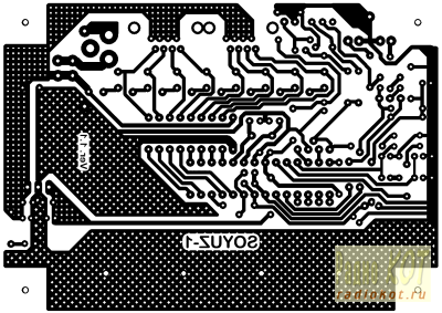

Печатная плата.
Вместо привычного подписывания элементов на схемы, мы сразу указали номиналы. Так собирать значительно проще и быстрее. Размер печатной платы соответствует пластиковому корпусу Z-73. Кто собирал "Детку" и захочет подключить её светодиодные излучатели, нужно немного переделать выходную часть под разъём SUB-D9.

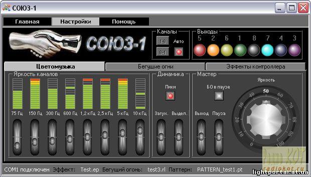

Скрин основного окна программы.
Лучше посмотреть вживую... Программа не требует инсталляции и устанавливается на компьютер пользователя путём обычного копирования папки. Единственное условие – наличие установленного Windows Framework 2.0 или выше. Это связано с тем, что софт написан с применением его библиотек. После копирования можно создать ярлык на файл запуска (Soyuz.exe).
Мы надеемся, что вы не будете разочарованы динамической иконкой в трее при сворачивании программы! А перемешивание каналов в музыкальной паузе предотвратит угадывание соответствия музыкальной композиции и включаемых цветов. Кто сказал, что "барабаны" должны быть только красными?
Ну и поместить программу в автозагрузку и удалить её оттуда, а также вызвать системный аудио микшер теперь стало гораздо проще - один клик в меню.

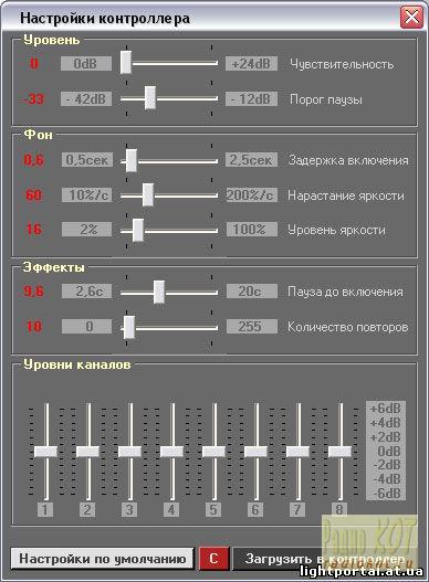

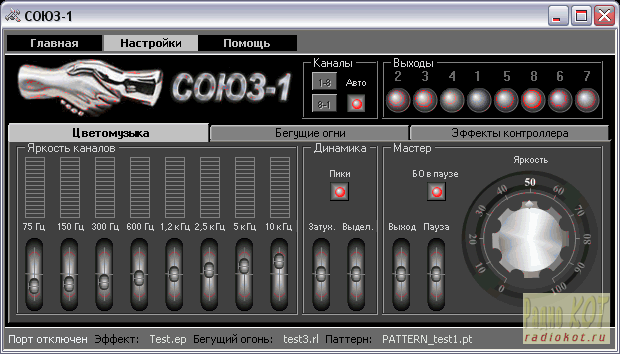

Скрин настроек контроллера.
Это позволяет без особых усилий настроить оптимальный вариант работы контроллера в автономном режиме, без управляющей программы компьютера.

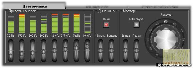

Скрин вкладки "Цветомузыка".
На наш взгляд, интересные особенности конструкции - пики спектро анализатора и автоматический переход в режим бегущих огней при музыкальной паузе и возврат в цветомузыку при возобновлении звука. А режимы спектро анализатора настраиваются в меню!
У кого во время работы программы при отсутствии звука возникает проблема неконтролируемого переключения между вкладками "Цветомузыка" и "Бегущие огни", нужно сделать следующее:
Для начала выключить флажок "БО в паузе" на вкладке "Цветомузыка". Это предотвратит программный переход на вкладку бегущих огней. Далее в меню настроек нужно увеличить "Порог паузы". Скорее всего, ваша звуковая карта слишком шумная для настроек по умолчанию. Поэтому порог переключения находится на пределе. На некоторых моделях компьютеров порог паузы 10 (звуковые карты хорошего качества), а на некоторых аж 400!
У вас не работает режим цветомузыки во время воспроизведения аудио сигнала? Захват звука идёт со стерео микшера, и скорее всего, в микшере отключено стандартное устройство записи или установлен очень маленький уровень. Посмотрите на картинки ниже, и вы сможете это исправить!

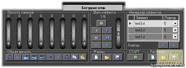

Скрин вкладки "Бегущие огни".
Важно! Все файлы бегущих огней должны быть в папке "Data"!
Важно! Все файлы паттернов должны быть в папке "Data"!
Мы надеемся на ваше плодотворное сотрудничество в плане написания эффектов. Мы с удовольствием выложим их на сайте с указанием автора.

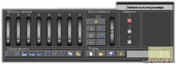

Скрин вкладки "Эффекты контроллера".
Важно! Все файлы эффектов контроллера должны быть в папке "Data"!
Эффекты контроллера так же ждут своих конструкторов.

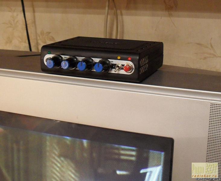

Ну что, соскучились? Вот вам вариант конструкции на SMD со встроенным преобразователем USB на борту в корпусе от ADSL-Routera! (вариант конструкции от MrShilov)
- Увеличена частота AREF (требуется тестирование, сделано для уменьшения наводки на 5й канал, но может начать интерферировать с 4м или 8м)
- Включен внутренний резистор подтяжки на вход RX (при отсутствии RS232-преобразователя были возможны ложные переходы на прием)
В архиве обе версии (с правильным и неправильным переключателями).
Просьба отписаться протестировавшим новую версию.
По просьбе выкладываю печатные платы отдельных микрофонных усилителей.
Оба они испытаны в деле и показали отличный результат. Также исправлены схемы этих усилителей.
В первой схеме это связано с неверной нумерацией транзистора и дублем в нумерации конденсаторов. Со второй (с полевым транзистором) немного сложней. Я проверял работу на нашей отечественной УД1208, а у неё не такая цоколёвка и нужен дополнительный корректирующий резистор. Короче, вторая плата как раз под эту скорректированную схему.

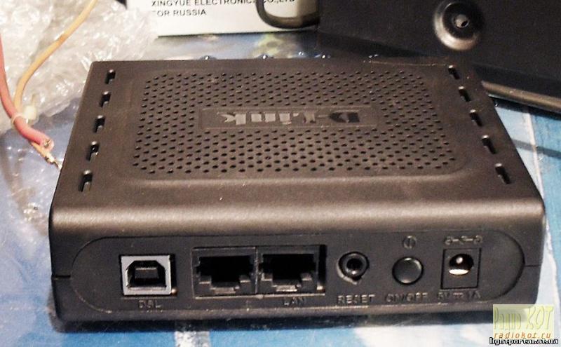

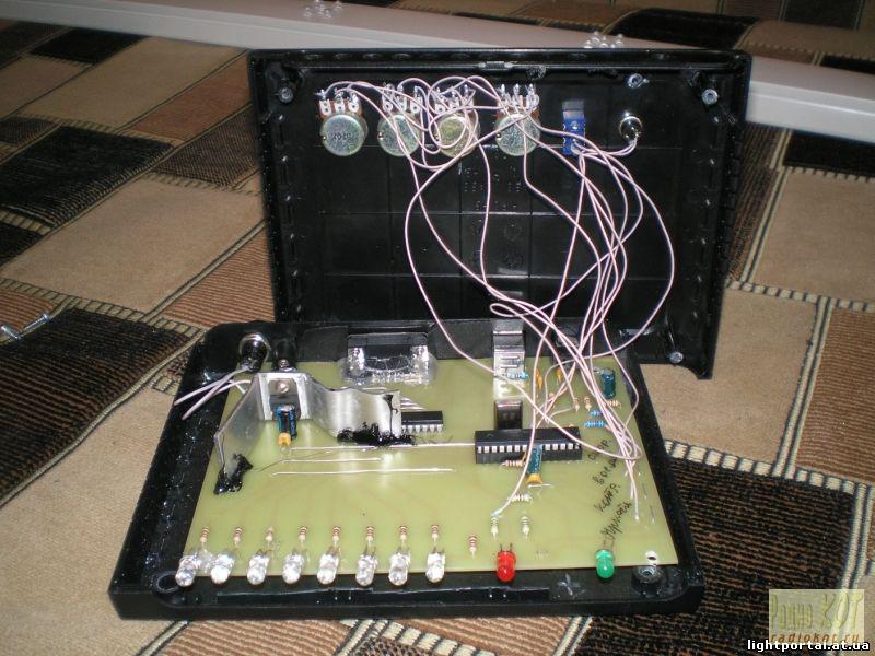

Ещё один вариант конструкции от пользователя PPRAM5 в корпусе D-Link dsl-2540u, светодиоды выведены на штатные места. модуль связи с пк выполнен на микросхеме FT232RL. Схема и плата нарисованы в DipTrace 2.2
