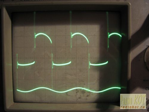

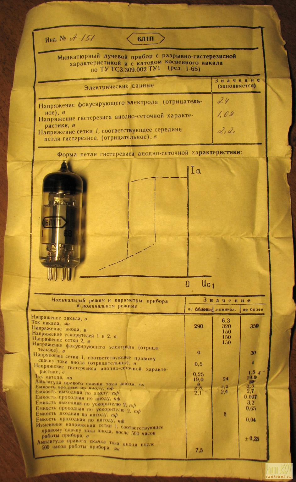

Попалась мне очень интересная лампа - гептагрид 6л1п. Вот её описание.
Анодно-сеточная характеристика у неё очень необычная, используются такие лампы в цифровых приборах. На просторах интернета наткнулся на идею использовать её как нелинейный элемент в примочке для электрогитары. Идея понравилась, решил попробовать, что получится, и получится ли вообще.
Рассуждал так: если на входе синус, то на выходе должен быть прямоугольный сигнал, скважность которого можно менять смещением. К тому же было интересно, какой звуковой эффект даст гистерезис. При синусе на входе ожидания оправдались:

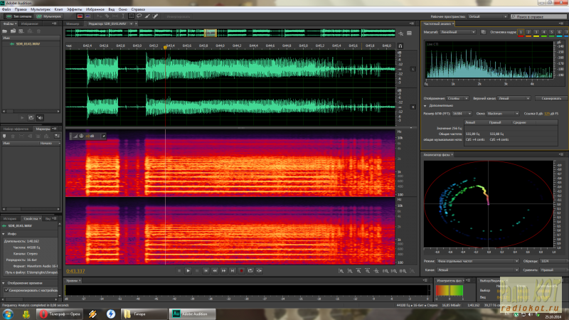

Выбросы переходной характеристики без особого труда отфильтровались. Играя с фокусировкой луча, можно слегка менять изгиб верхнего уровня. Казалось, бы всё получилось, но при подключении гитары оказалось, что звук ужасен. Схема выполняла свои функции отлично, но главная ошибка в том, что сигнал струны гитары затихает неравномерно, с редкими пиками, из-за которых получается жуткий хрип. Выходной сигнал с этой лампы не может затухать по уровню, в этой лампе верхний и нижний уровни фиксированные и изменяться не могут. Звук просто начинает пропадать на короткие промежутки, переходит в хрип, затем хрип превращается в редкое щёлкание, а потом щёлкание пропадает. Ниже прикреплён архив с записью звука струны, обработанного этой лампой. Вот картинка, на которой видно, каким образом заканчивается звук струны.
 Вывод: если у кого-то тоже возникнет желание сделать подобный прибор на этой лампе - не делайте этого. Хотя, возможно, длительность хрипа можно будет существенно сократить, если поставить этот прибор после компрессора.
