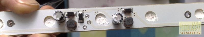

     Вот и автору данной статьи не повезло с подобным приобретением. Речь идет о ДХО DRL101. По своим характеристикам фары вроде бы неплохие – в каждой по 5 одноваттных светодиодов 5000К с суммарной силой света 400 кд, возможность плавной регулировки яркости, водонепроницаемый корпус. При ясной солнечной погоде включенные DRL101 отлично видны с расстояния в несколько сотен метров. Единственный выявленный недостаток – это очень сильный уровень радиопомех. Для выяснения их причины DRL101 были вскрыты. Вот фото платы с обеих сторон:

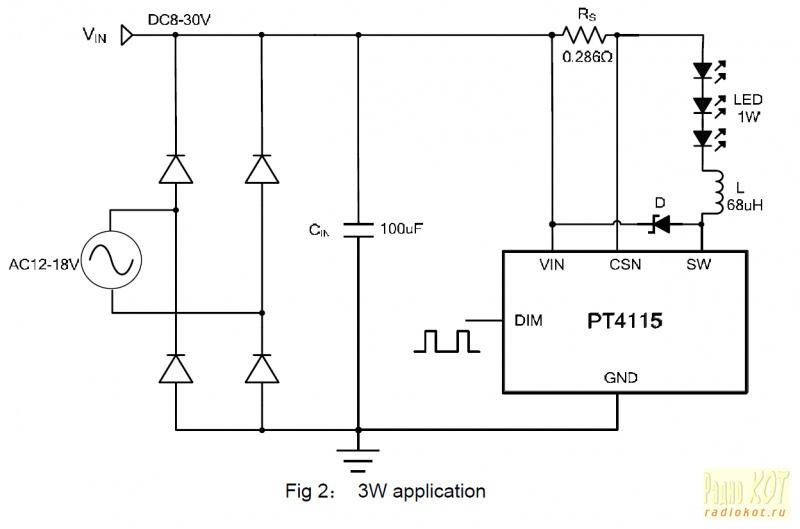

     Схема оказалась предельно простой, выполненной на двух светодиодных драйверах PT4115. Один из драйверов нагружен на три последовательно включенных светодиода, второй на два. Кстати, именно поэтому при плавном повышении напряжения питания сначала загораются два светодиода, а затем остальные три. Типовая схема включения PT4115 приведена ниже:
     В фаре DRL101 схема включения несколько иная: диодный мост на входе заменён одним диодом SS14, токозадающий резистор Rs составлен из трёх параллельно соединённых резисторов по 1 Ом, индуктивность дросселя L составляет 100 мкГн, и на вход DIM (ШИМ управление яркостью) внешний сигнал управления подаётся через транзисторный инвертор.
     Рабочая частота PT4115 составляет около 1 МГц. Вполне естественно, что единственный в схеме электролитический конденсатор на 100 мкФ 35В подавить радиопомехи на такой частоте не в состоянии. Эти самые радиопомехи свободно распространяются по подводящим питающим проводам, щедро излучая во все стороны. Также на плате имеются довольно длинные печатные дорожки к светодиодам, работающие как передающие антенны. В общем Китай он и есть есть Китай. Удешевили схему как только могли.

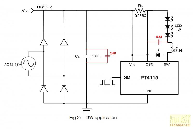

     Для уменьшения уровня радиопомех фары были переделаны следующим образом:
     1) Параллельно электролитам 100 мкФ запаяны чип-конденсаторы 1206 на 0,68 мкФ 50В. Можно использовать даже в корпусе 1210 для лучшего поглощения радиопомех.
     2) Непосредственно между верхним по схеме выводом катушки и выводом 4 (CSN) микросхемы PT4115 запаян такой же конденсатор 0,68 мкФ для шунтирования длинных печатных проводников платы по высокой частоте.

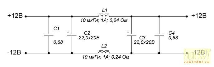

     3) На каждую фару добавлено по дополнительному входному фильтру для отсекания радиопомех по цепи питания:

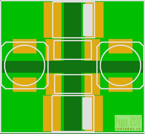

     Каждый фильтр собран на печатной платке из одностороннего фольгированного стеклотекстолита размерами 11х12 мм:
     Плату даже не обязательно вытравливать – достаточно прорезать две полоски крест-накрест и механически удалить фольгу.
     Все элементы применены в ЧИП-исполнении. Керамические конденсаторы – в корпусе 1206, танталовые – в корпусе B, дроссели – типа DLJ4018.
     Собранная плата фильтра подключается в разрыв питающих проводов и свободно помещается внутри корпуса фары.
     Дополнительно, снаружи каждой фары, на входные провода надет общий ферритовый помехоподавляющий сердечник.
