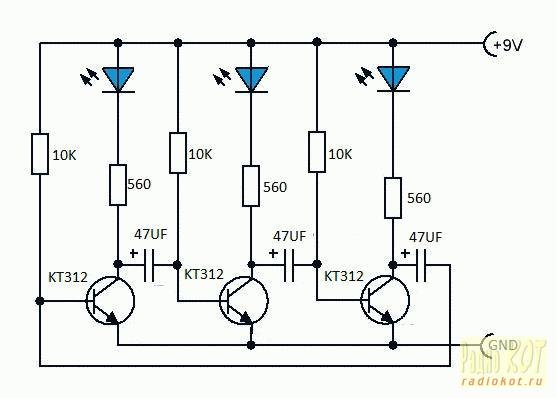

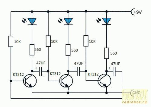

Привет дорогой радиолюбитель.Если ты не знаешь чегоб такого спаять,то на сей раз я могу предложить ТРЕХФАЗНЫЙ МУЛЬТИВИБРАТОР!Что не слыхал про такой?Это простое а главное,интересное устройство переключает по очереди аж ТРИ светодиода! Налаживать не нужно,главное протирать плату после пайки от флюса и не опускать емкость электролитов ниже 22мф.Во всем остальном схема не особо критична.Питание можно подавать от 6в до 14в.Моей целью было использовать скопившиеся у меня транзисторы кт312.На схемах я их не встречал вот и решил прилепить в мультик))что касается транзисторов,то они тоже не критичны,подойдут буквально любые маломощные н-п-н транзисторы (кт315,кт3102,кт815 ит.д)только следует соблюдать цоколевку.Можно ставить и п-н-п  транзисторы,но для этого нужно изменить полярность питания,полярность конденсаторов и светодиодов.т.е. поменять местами плюсы и минусы и тогда можно ставить любые п-н-п (кт361,кт3107,кт814 и т.д)Я вкладываю 100% рабочуюю печатку,но она сделана под кт312!Там уж можно изменить под нужные вам транзисторы одним взмахом мышки)на этом пожалуй закончу,если будут траблы то гоу на форум ну или в крайнем случае прошу в ЛС.Успехов и приятных впечатлений,искрене вашь ТЕРАВОЛЬТ.
