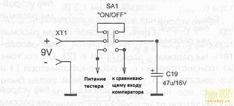

Итак. Авто отключение построено на принципе разряда конденсатора через резистор + пороговый компаратор-триггер, который при определенном значении переключается в другое логическое состояние. В тестерах обычно использована такая схема:
[url=https://fotki.yandex.ru/users/night-prizrak/view/1004812/][img]https://img-fotki.yandex.ru/get/5313/3026626.6/0_f550c_8fdf919b_L.jpg[/img][/url]
То есть пока тестер отключен, задающий конденсатор постоянно подключен к батарее питания. При этом и компаратор, и сам тестер обесточен. Как только мы подаём питание на тестер, одновременно с этим подключаем заряженный конденсатор к разрядно - сравнивающим цепям компаратора. Компаратор на выходе даёт «единичку», тестер включается, все счастливы. При этом времязадающий конденсатор начинает разряд через токоограничивающий разрядный резистор. Как только напряжение на конденсаторе опустится ниже «опорного» значения компаратора – компаратор переключиться в положение «ноль» и тестер выключится.
Ну и теперь самое главное.
1) Нужно найти разрядный конденсатор. Как правило это не составляет труда – конденсаторов ёмкостью 10-100 микрофарад в тестере 1-3 штуки. Если есть сомнения, просто замеряем время авто отключения, меняем первый попавшийся электролит на в 2 раза меньший и смотрим на изменение времени авто отключения. Если оное сократилось в 2-3 раза – конденсатор найден.
2) Найдя конденсатор, мы должны сделать 2 вещи: вызвонить компаратор и изменить сам конденсатор. Поскольку компаратор рассчитан на напряжение на конденсаторе в 9В, а мы будем питать этот конденсатор от 2.5-4.0В, время работы таймера авто отключения сильно сократится. Поэтому ёмкость этого конденсатора надо увеличить, опытным путём подобрав комфортное время таймера.
3) Найдя компаратор нужно вычислить его выход. Это просто. В моём случае был использован в тестере операционный усилитель Lm358

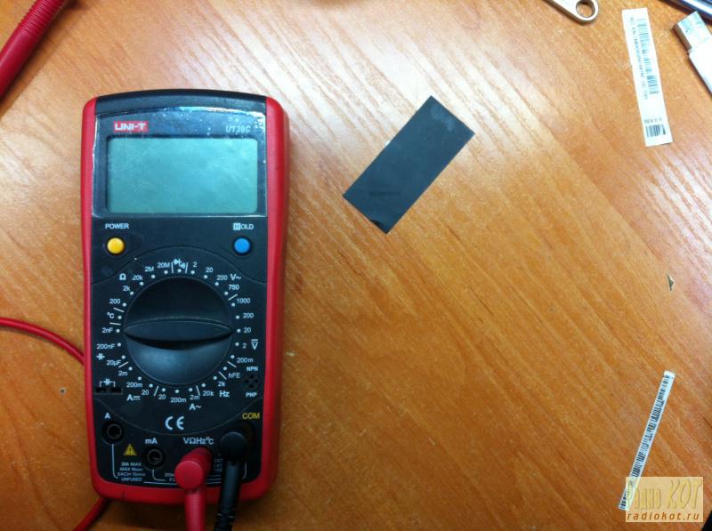

А вот так выглядит мой тестер после переделки.
[url=https://fotki.yandex.ru/users/night-prizrak/view/1004813/][img]https://img-fotki.yandex.ru/get/3901/3026626.6/0_f550d_b1c66659_L.jpg[/img][/url] [url=https://fotki.yandex.ru/users/night-prizrak/view/1004814/][img]https://img-fotki.yandex.ru/get/5211/3026626.6/0_f550e_8ff1576c_L.jpg[/img][/url]
Как видим «дизайн» не изменился :D ничего ни откуда не торчит
[url=https://fotki.yandex.ru/users/night-prizrak/view/1004815/][img]https://img-fotki.yandex.ru/get/6712/3026626.6/0_f550f_4eb138de_L.jpg[/img][/url] [url=https://fotki.yandex.ru/users/night-prizrak/view/1004816/][img]https://img-fotki.yandex.ru/get/6725/3026626.6/0_f5510_46d62706_L.jpg[/img][/url]
Аккумулятор вместился в батарейный отсек. Пришлось немного срезать пластиковые «бортики», но это ни на что не повлияет. Разъём «2х-пиновый» - для зарядки батареи.
Под батареей «разместился» преобразователь.
[url=https://fotki.yandex.ru/users/night-prizrak/view/1004817/][img]https://img-fotki.yandex.ru/get/15549/3026626.6/0_f5511_b4d98d96_L.jpg[/img][/url]
А вот и всё «изменение» в тестере – всего лишь припаивание 3х проводков. «+» и «-» на свои места, там же где и была подключена КРОНА, и проводок управления к компаратору.
