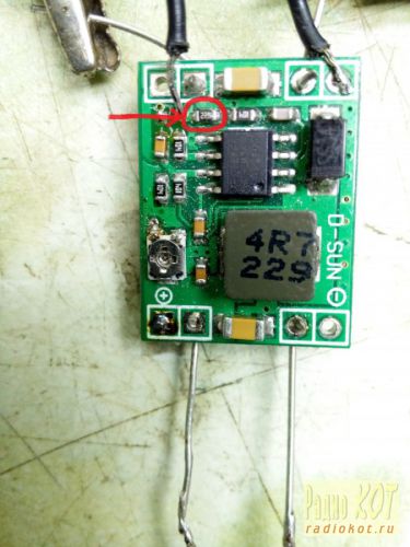

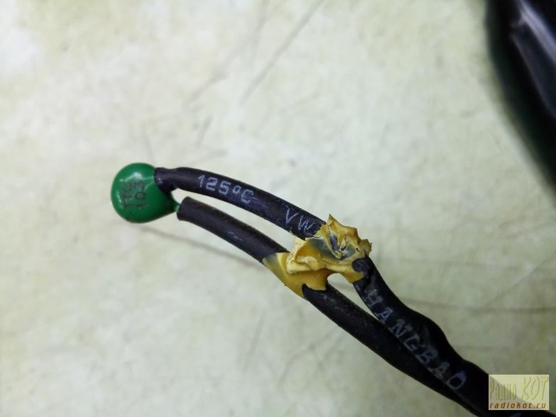

   Холодным зимним вечером грея свои лапы на очередной конструкции понял, что нужно принудительное охлаждение для элементов схемы. Корпус маловат ( от бп ATX), кулер таки просился на свое место. По причине дефицита времени решил использовать готовую плату стабилизатора, купленную на Али. Датчик температуры c отрицательным Ktr 10k использовал от бп ATX.
Терморезистор припаял к выводам выделенного на фото чип-резистора 8,2k. Второй вывод дачика припаял к "минусу" плат ы (так удобнее).
                 Осталось подключить к выходу кулер, подать питание и регулятором на плате установить начальную скорость вращения, при которой кулер будет уверенно запускаться. У меня на  выходе получилось около 5-ти вольт.
  Думаю эта схема может быть использована для уменьшения шума в ПК, и не только.
