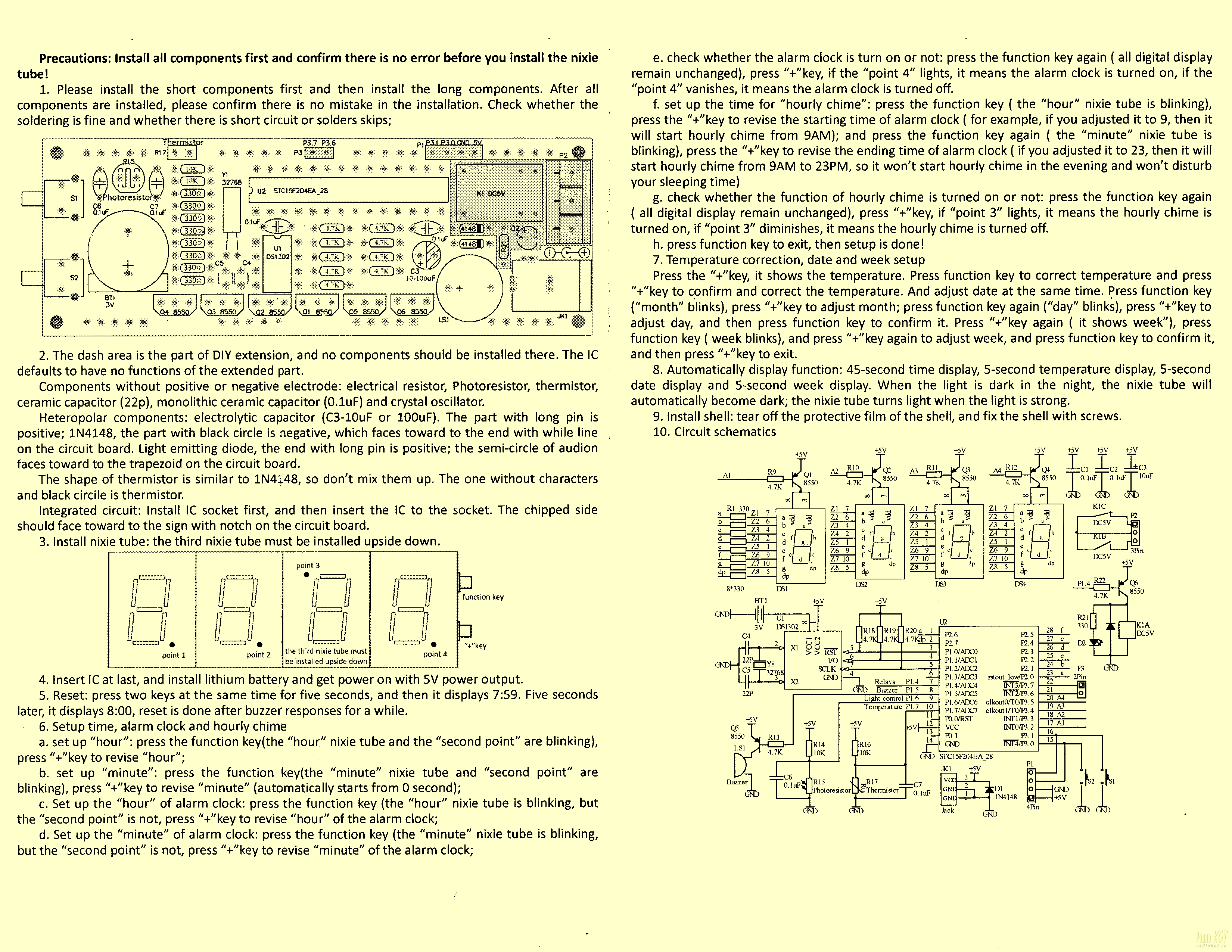

    Наверное многим из вас знакомы эти часы, они постоянно попадаются тем, кто гуляет по Алиэкспресс, Ибей и другим подобным им онлайн торговым площадкам. У них не очень высокая цена (по крайней мере была) и они привлекают к себе внимание и вызывают желание купить. Я также поддался искушению заиметь у себя в спальне такие часы, и, после долгих сравнений цен и разновидностей, подобрал себе комплект с синими индикаторами и наличием терморезистора и датчика освещенности в лице фоторезистора.
    Через пару-тройку недель я получил этот набор и спаял его. Все прошло без эксцессов, часы заработали сразу и заняли свое место в спальне. Но в первый же вечер пришлось отвернуть их к стене, а затем и вовсе приходилось укладывать их лицом вниз, так как, несмотря на наличие датчика освещенности, уровней яркости было всего 2. Но даже низкий уровень давал чересчур яркий свет, эдакая замена ночника вкупе с часами. Кроме того не нравилась работа терморезистора, который к тому же надо было настраивать по другому термометру. Не нравилось "западное" отображение даты, когда первым отображается месяц, а потом уже число. Да и перелистывание показаний (45 секунд время, и по 5 секунд дата, день недели и температура) иногда раздражало, когда кидаешь взгляд на часы, а там что-то другое. Кроме того хотелось иметь нормальный почасовой сигнал, с коротким писком, а не сирену, которая издавалась вместо него. В результате начались поиски в сети информации по этим часам на предмет альтернативной прошивки.

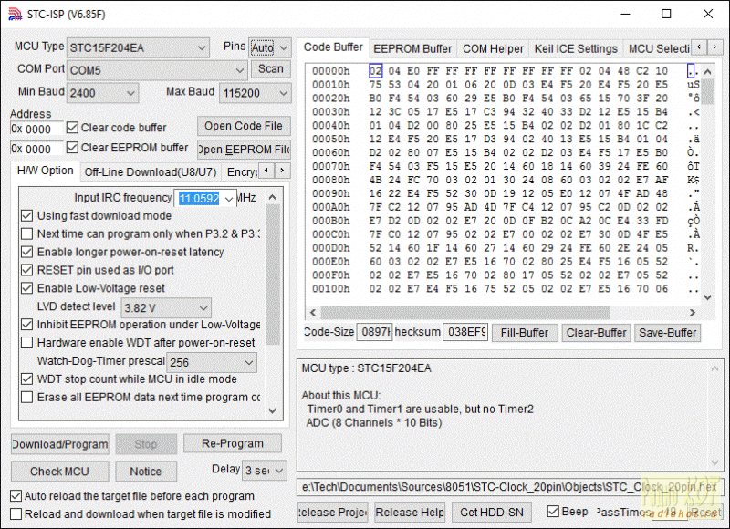

    Итак, в ZIP архиве 01.zip собраны все файлы, необходимые для прошивки. Что вам понадобится: программа STC-ISP на момент написания статьи версии 6.85F с этого сайта и программатор, который представляет из себя UART переходник с СОМ или USB порта с уровнями TTL 5В. В случае СОМ порта это может быть МАХ232 или его аналог, в случае же USB - любой какой найдете. Обычно они собраны на FT232, PL2303, CP2102/2104 и СН340. Выглядят они примерно так:
    Кроме того, в часах необходимо будет распаять 4-штырьковый разъем, место под который имеется на плате. Оно обозначено как Р31, Р30, GND и 5V. Контакт 5V нам не нужен, а остальные подключаете соответственно к выходу UART адаптора (вывод Р30), входу UART адаптора (вывод Р31) и к общему проводу (GND). Далее запускаете скачанную программу, выбираете свой СОМ порт, скорости оставляете как есть, нажимаете кнопку "Open Code File" и выбираете из указанного выше архива hex файл. При этом в окне справа появится дамп памяти. Ниже выбираете из списка частоту 11.0592 МГц и выставляете фьюзы как указано на этой картинке:
    Теперь, когда вы все проверили (хотя неправильно выставленными фьюзами ЭТОТ контроллер вы НЕ убьете), отключаете питание часов, жмете в программе кнопку "Download/Program" и подаете на часы питание. Если все сделано правильно, в окошке под дампом вы должны увидеть, как побежит информация о микроконтроллере, его ревизия, выставленная частота, фьюзы и прочее. По окончании прошивки, которая длится 3-4 секунды, часы запустятся сами. Как видите, процедура весьма простая и безопасная.
    Кроме самой прошивки в архиве имется также 2 оригинальных схемы: одна из них - это поставляемая с набором, другая -  найденная в сети и более качественная. Также есть нарисованная мной в sPlan схема и ее GIF аналог. Есть в архиве и схема под Протеус, можете погонять, но не удивляйтесь скачущим показаниям - это так он воспринимает псевдо-ШИМ, на реальном устройстве этого не будет.
