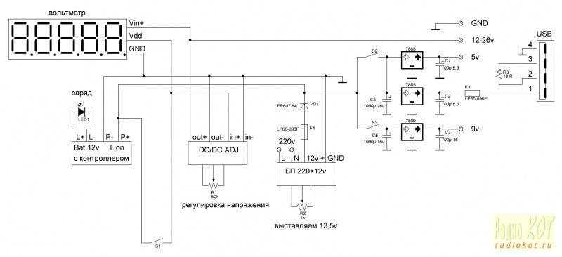

Расскажу как можно собрать за один вечер простенький, но очень полезный блок питания: очень просто (особенно из готовых модулей)! Вот схема:
Модуль индикации напряжения, DC/DC преобразователь, контроллер защиты аккумулятора, а также блок питания 12 вольт использовал готовые, те что оказались под рукой. Ну а теперь вкратце что, почему и зачем, отталкиваясь от требуемой задачи:

Настройка заключается лишь для того чтобы выставить нужное напряжение для заряда аккумулятора, в моем случае это 13.5 вольта, ориентировочно 1 ампер. Для этого нужно выставить напряжение модуля 220/12 вольт 2А, примерно 13.5 вольта подстроечным резистором, если таковой имеется. Напряжение рассчитывалось так: 3 аккумулятора в модуле *4.2 вольта (максимальное напряжение Lion аккумулятора) + падение на диоде 0.7 вольта + падение в проводах и естественно подаваемое напряжение на зарядку должно немного превышать напряжение полностью заряженного аккумулятора, в нашем случае примерно 0.2 вольта. Итого 3*4.2+0.7+0.2=13.5 вольта.

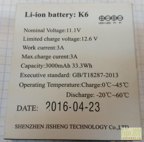

Диод (на пример FR607) нужен для исключения обратной утечки напряжения, к тому же он больше всего подходил из подручных средств. Ток заряда ограничивается самовосстанавливающимся предохранителем LP60-090F, током на 900ма. При начале зарядки ток гораздо выше, но через несколько секунд предохранитель разогревается и начинает стабилизировать ток примерно 950ма. Для нашей цели более чем достаточно! Можно использовать и другие самовосстанавливающиеся предохранители, на пример MF-USMF110 (1.1 A) от паяные с ненужных материнских плат. DC/DC преобразователь использовал типа Step-Up, т.е. умеет только повышать напряжение, другого под руки не попалось. Если есть DC/DC Buck-Boost (понижающий- повышающий) - ставьте его. Из-за особенностей Step-Up модуля – нельзя получить на выходе напряжение с нуля! Поэтому напряжение моего преобразователя- от текущего напряжения аккумулятора до 26 вольт (12-26). На DC/DC Step-Up преобразователе нужно выпаять подстроечный резистор, и припаять переменный с таким же номиналом. Ну и не забываем припаять резистор на ножки D+ и D- на USB гнезде! Иначе многие гаджеты не будут заряжаться. Аккумулятор после небольших переделок установил вот такой:

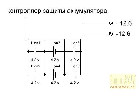

Извлек аккумулятор из двух таких коробочек и спаял паралельно по две банки для увеличения мощности.
При достижении полного заряда, контроллер отключает аккумулятор. Поэтому перезаряда бояться не стоит.

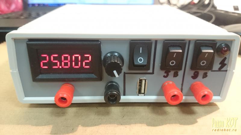

Ну и вот то что получилось:
