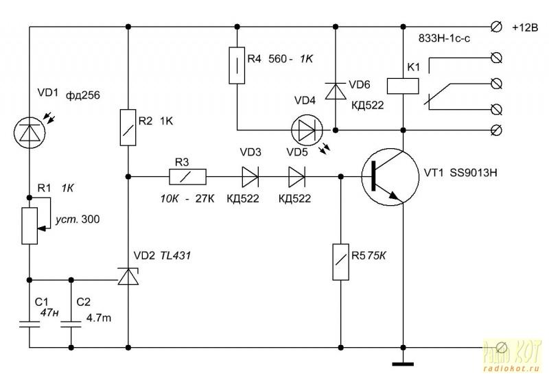

см. схему электрическую:
Фотореле состоит из фотоприёмника ифк фотодиод ФД256, порогового элемента на программируемом стабилитроне TL431 и усилительного каскада на транзисторе VT1 SS9013H, нагрузкой которого, является электромагнитное реле 833H-1c-c.
При увеличении освещённости сопротивление фотодиода уменьшается , что приводит к увеличению тока в цепи управляющего электрода стабилитрона и увеличению напряжения на нём, выше порогового значения 2.5 В. Напряжение на катоде снижается до уровня, при котором запирается транзистор VT1 и отключается реле К1, отключая своими контактами нагрузку. Индикаторный светодиод VD4 гаснет.
По мере уменьшения освещённости увеличивается сопротивление фотодиода, напряжение на управляющем электроде становится меньше порогового значения 2.5В , напряжение на катоде при этом возрастает практически до напряжения питания, выходной транзистор открывается, срабатывает реле и включается цепь нагрузки. Индикаторный LED светится. R4=560 Ом......1К (уст.560 Ом)
Резистор R1 служит для подстройки момента срабатывания на определённую освещённость( установлен на 300 Ом ), Конденсатор С2 вносит небольшую задержку на переключение при быстрой смене освещённости, а также выполняет роль фильтра. Диоды VD3, VD5 кремневые, обеспечивают запирание транзистора при снижении напряжения на катоде TL431.(возможно применение стабилитрона на 3,3В)
В релейном каскаде применён транзистор SS9013H с параметрами: hfe1= 144....202. Vceo= 20V.
Ic= 500mA. Pc= 625mW.
Резистор R3 = 10К обеспечивает необходимый ток базы для срабатывания реле( может подбираться ,
для обеспечения насыщения транзистора в зависимости от тока срабатывания реле и величины hfe1)
В этом устройстве применено реле типа 833Н-1с-c 12V 30mA 400 Om 7A 250 VAC.
Особенность выходного каскада -он работает в линейном режиме в точке переключения (при медленном изменении освещённости реле срабатывает как только ток коллектора превышает ток срабатывания реле и отпускает при снижении тока коллектора ниже тока отпускания реле, т. е. Гистерезис обеспечивается самим реле и за счёт большого усиления TL431)

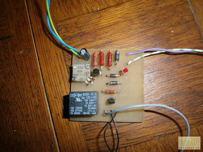

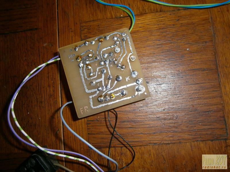

устройство собрано на печатной плате размером 60 Х 60мм фотодиод соединяется с платой витой парой для исключения наводок. Фотодиод или устройство в целом крепится на раме окна на кронштейне (внутри подъезда) «объективом» к стеклу (окно при этом должно быть чистым)
Источник питания 12В постоянного тока может быть без трансформаторным или собранным по классической схеме.
В данном устройстве применён фотодиод с линзой на торце от автостопа старого магнитофона.
Вид печатной платы: размер 60Х60мм
Ток от источника питания при включённом реле составляет 45мА при отключённом 13мА
Данное фотореле можно модернизировать, дорабатывать и использовать для других целей, например в промышленной автоматике, охранной сигнализации итд. При испытании на оконной раме при изменении освещённости в течении дня, реле показала надёжную работоспособность.
Вечером в 20:48 происходит включение освещения, в это время в подъезде уже достаточно темно, выключение в 8:00. Включение или выключение реле происходит в зависимости от естественной освещённости в конкретный момент времени и зависит от погодных условий. В качестве корпуса можно использовать подходящую распаячную коробку. Подключать в схему электропроводки нужно последовательно с выключателем, тогда реле будет контролировать включение выключателя. Видео о работе устройства см. ссылку. https://youtu.be/MY9Vrc_qa34 (или ввести название статьи в поисковой строке ютуб).
