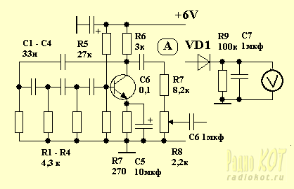

Для начала взял конечно самую простую схему с усилением по напряжению в десять раз. На коллекторе с помощью резистора R1 выставил половину напряжения питания, т.е. 3 вольта. Это для того, что бы получить максимальный неискаженный сигнал на выходе.
Сразу столкнулся с трудностями. Т.к. дома давно уже не держал паяльник в руках, то оказалось, что у меня даже нечего подать на вход этого усилителя и в начале экспериментов нечем было  измерить напряжение порядка 1 кгц на его выходе. По сути вообще ничего дома не оказалось, поэтому начал все с нуля. Хотя потом все-таки добыл осциллограф, но это уже было потом. Т.е. я оказался в положении самого начинающего, у которого под рукой ничего нет и я начал с нуля. По сути и данная статья предназначена для начинающих. Напряжение для всех экспериментов выбрал 6 вольт.
Для экспериментов сделал простейший генератор звуковой частоты.
Дальше опять начались проблемы. Во первых нужно определить, что генератор работает, а во вторых выставить на выходе определенное напряжение, что бы можно было ориентироваться в дальнейшем, что же я подаю на вход усилителя.
Как это обычно для настоящего времени у меня не оказалось германиевого диода, что бы сделать хотя бы простейший пробник, поэтому стал ориентироваться на кремниевые диоды.
На работе экспериментировал и оказалось, что если поставить диод КД503, то для получения напряжения на выходе генератора 1 вольт амплитудного значения пробник с диодом КД503 должен показывать 0,55 вольт. Если брать диод КД522, то напряжение должно показывать 0,6 вольт.
Напряжение выставляется с помощью резистора R5. Я переменный ставил на 100 ком и крутил. Потом замерил и поставил постоянный.
Точность конечно маленькая, но для проверки хватит.

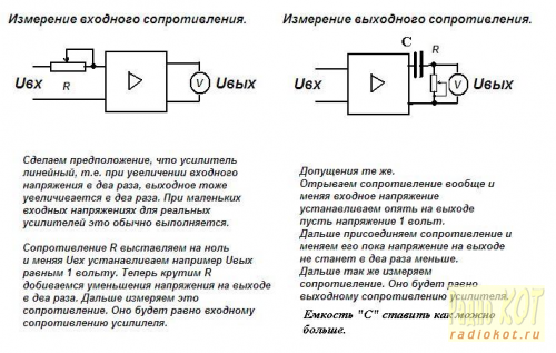

Входное сопротивление, как и ожидал, получилось 5 ком. Выходное тоже ожидаемое 2 ком.

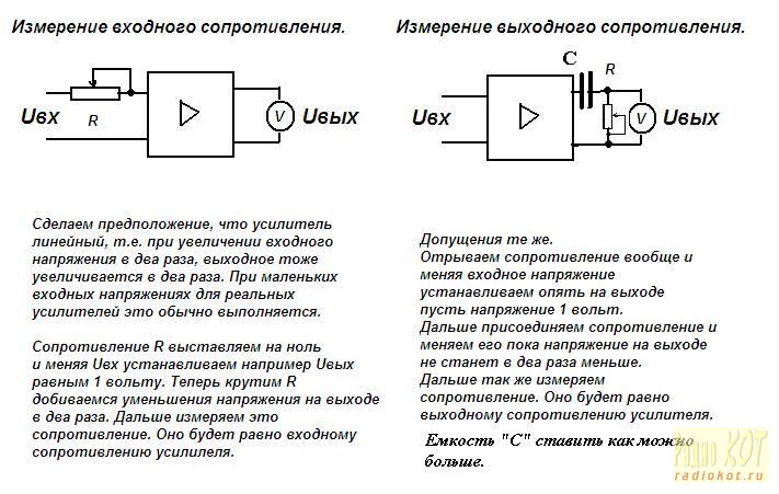

Входное и выходное сопротивление усилителя оценить довольно просто. Для того, что бы оценить входное сопротивление ставим последовательно со входом переменный резистор и крутим его добиваясь уменьшения напряжения на выходе в два раза. Потом измеряем этот резистор. Его величина будет равно входному сопротивлению усилителя на частоте измерения.
Выходное сопротивление можно оценить, подключая параллельно выходу усилителя через конденсатор большой емкости переменный резистор и опять крутим его добиваясь уменьшения напряжения звуковой частоты в два раза. Величина этого резистора будет равна выходному сопротивлению усилителя.

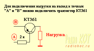

Вот как раз выходное сопротивление мне и не понравилось. По сути коэффициент усиления данного усилителя зависит от сопротивления нагрузки, а она равна параллельному сопротивлению R4 и входному сопротивлению следующего за ним каскада.
Хотелось, что бы выходное сопротивление было по меньше. Не долго думая поставил на выход эмиттерный повторитель. На выходе опять получил практически то же напряжение, т.е 1 вольт.
Стал проверять выходное сопротивление. К моему разочарованию при подключении на выход резистора порядка нескольких сотен Ом сигнал стал обрезаться снизу. При этом на коллекторе первого транзистора никаких искажений не было. Стал уменьшать входной сигнал. В конце концов оказалось, что выходное сопротивление этого усилителя всего несколько десятков Ом, но выходное напряжение при этом не должно превышать величины 0,1 вольта.
Т.е. при полной нагрузке усилитель усиливает в пять раз и входное напряжение при полной нагрузке не должно превышать 20 мв. В этом случае получаем на выходе 0,1 вольт неискаженного сигнала.
Т.о. получилось, что для того, что бы на выходе получить напряжение порядка вольта нагрузка этого усилителя должна быть больше одного килоома. В общем, для усиления в десять раз для малых входных напряжений данный усилитель вполне подходит если его здорово его не нагружать.

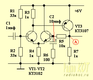

С этим можно справиться, если на выход поставить двухтактный эмиттерный повторитель.
Транзисторы желательно подобрать с близкими параметрами. Резистором R6 нужно выставить в точке соединения эмиттеров половину напряжения питания. При данных на схеме деталях выходное сопротивление равно 30 ом, а главное то, что при нагрузке в 270 ом максимальное неискаженное напряжение достигает 2 вольта.
Ступеньки нет даже при малых напряжениях на выходе, т.к. эмиттерный повторитель работает в классе «А»
Данный эмиттерный повторитель можно поставить на выходе любой схемы. Во всяком случае я нагружал на наушники 32 ома и даже на 16 ом. Слышно нормально.

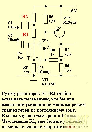

Вторая попытка усилить ровно в десять раз.
Схему взял общеизвестную. Просто решил её испытать.
Как известно усиление, входное и выходное сопротивление данного усилителя зависит от глубины ООС. Её удобнее менять подбором резисторов R1и R2, но оставлять их сумму постоянной. Этим мы избежим изменения режима по постоянному току при изменении ООС.
Для удобства в качестве их взял переменный на 47 ком и к средней точке подключил конденсатор С1 по схеме. Резистор R1  в зависимости от коэффициента усиления может быть от сотен ом, до десятка килом.
Чем меньше этот резистор, тем больше усиление, но меньше входное сопротивление.
Подал на вход 0,2 вольта и переменным резистором установил напряжение на выходе в десять раз больше, т.е. 2 вольта.
Перешел к измерению входного и выходного сопротивления. Входное сопротивление оказалось порядка 200 ком. Выходное сопротивление порядка 60 ом. При этом максимальное неискаженное напряжение на выходе получается 0,6 вольт. При дальнейшем увеличении входного сигнала появляется ограничение снизу. Значит если его не нагружать, то выходное неискаженное напряжение можно получить больше двух вольт, т.е. подавать на вход порядка 0,2 вольта.
При нагрузке 60 ом выходное неискаженное напряжение достигает 0,6 вольт при входном напряжении 120 мв
По-моему хороший усилитель. Я его поставил на входе своего вольтметра и получил чувствительность по входу 10 мв
Еще про транзисторы. Я их брал какие под руку попадутся, начиная с КТ315 и КТ31. Т.е. любые маломощные транзисторы, хотя имеет смысл брать транзисторы с большим коэффициентом усиления по току. Имеется в виду порядка 100

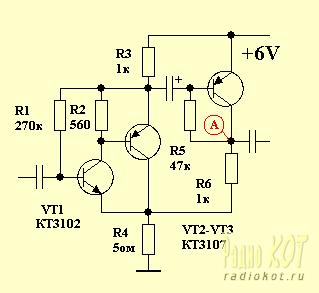

 Третья схема усилителя в сотню раз на двух транзисторах. Она хорошо подходит для фантомного питания, например от звуковой карты. Если успею, то попробую её подключить к компьютеру, а вместо микрофона подключить просто динамическую головку.
Усиление зависит от величины резистора R3. У меня стоит 5 ом. Усиление получилось порядка 180. В зависимости от этого резистора усиление можно менять в широких пределах. Чем меньше этот резистор, тем больше усиление. Недостаток этого усилителя в том, что его усилительные свойства сильно зависят от сопротивления нагрузки и его лучше нагружать на сопротивление больше чем R4. Так же у этого усилителя довольно низкое входное сопротивление и составляет всего лишь 1,5 ком, но при желании на входе можно поставить обычный эмиттерный повторитель на одном транзисторе. Если R4 поставить 1 ом, то усиление возрастает до 400, а входное сопротивление становится меньше одного килоома. Схема конечно работоспособна, но нужно учитывать её особенности. А теперь.

Во первых в тысячу раз можно усилить поставив последовательно два усилителя с коэффициентом 100 и 10. Для начала я к предыдущему усилителю добавлю еще один каскад и посмотрю, что из этого выйдет.
При таком усилении первый транзистор желательно поставить с нормированным коэффициентом шума. Резистором R5 выставил в точке «А» половину напряжения питания, что бы ограничение при сильном сигнале было симметричным.
Усиление при R4 равным 5 ом получилось 3500.
При R4 равном 1 ом усиление получилось больше десяти тысяч.
Сигнал с генератора пришлось подавать через делитель 1:30
С резистором R4 равным 5 ом выходное сопротивление получилось порядка 600 ом и при этом максимальное неискаженное напряжение на выходе достигает 0,7 вольта при напряжении на входе усилителя порядка 0,4 мв или 400мкв. Это кому как больше нравится.
Подбором R4 усиление можно выставить как и было задумано 1000.
При R4 равном 30 ом усиление стало 1300. Входное сопротивление порядка 10 ком.
Максимальное выходное напряжение при нагрузке усилителя на резистор 600 ом составило около 0,7 вольт. При большем сопротивлении нагрузки выходное неискаженное напряжение еще больше. Этот усилитель мне понравился.
С R4 равным 1 ом не стал смотреть параметры. Думаю, усиление в 10 000 раз вряд ли когда мне понадобится, хотя кто его знает.

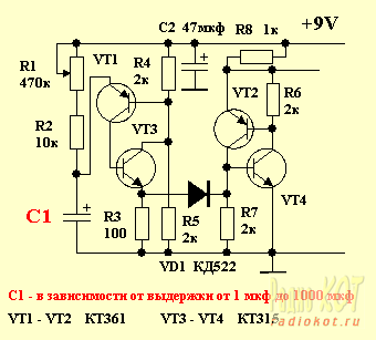

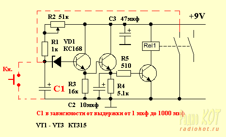

Первая схема просто «в лоб»

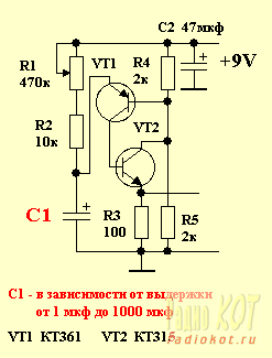

Взял составной эмиттерный повторитель и на входе стал заряжать емкость через резистор.
Питание для всех экспериментов взял 9 вольт.
В итоге получилось, что до напряжения пробоя стабилитрона схема ведет себя хорошо, но когда начинает открываться первый транзистор напряжение на выходе начинает немного прыгать, хотя и незначительно. Что бы уменьшить это, поставил конденсатор С2.
По этой же причине величину времязадающего транзистора не нужно брать более 270 ком, а лучше порядка 50 ком.
Также после эмиттерного повторителя желательно поставить схему с гистерезисом. В данном случае я поставил электромагнитное реле.
Схему можно запускать просто включением питания или кнопкой.
Если нормально разомкнутый контакт реле завести так, как нарисовано пунктиром, то получим циклическое реле.
Выдержка с резистором 270 ком и конденсатором 1000 мкф получилась чуть больше 9 минут.
С конденсатором 470 мкф порядка 6 минут.
С конденсатором 47 мкф примерно 25 сек.
С конденсаторами большей емкости схема работала нестабильно, хотя вполне вероятно мне попались просто некачественные конденсаторы.

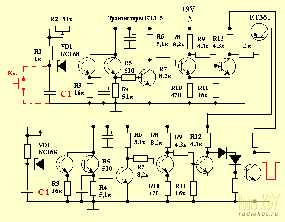

Вторая схема реле времени сути циклический генератор выдающий импульсы через заданное время. Сделана по всем известной схеме с применением однопереходного транзистора. Просто здесь стоит его эквивалент сделанный на биполярных транзисторах.
Схема запускается включением питания, хотя можно поставить кнопку параллельно времязадающему конденсатору.
Выдержка с резистором R1 равным 2,5 мегома и с конденсатором 500 мкф примерно 20 минут.
Резистор R1 и конденсатор С1 можно менять в широких пределах.
При испытании получилось 2,5 мегома и 10 мкф выдержка 25 сек.
560 ком и 500 мкф выдержка была 4 мин.
Если на выходе поставить тиристор хотя бы КУ101, то получится не циклический таймер, а просто таймер заданного времени. Как выше писал, я решил делать только на биполярных транзисторах, поэтому и тиристор сделал на его транзисторном эквиваленте. Только нужно помнить, что максимальный ток такого тиристора довольно маленький и определяется максимальным током базы примененных транзисторов. Схема запускается так же, что и выше.
Если нужен алгоритм, что при нажатии кнопки пусть через 10 минут должна загореться лампочка на 1 минуту, то таймеры нужно включить последовательно и тогда первый таймер запустит второй. Если выдержка по времени нужна не более нескольких секунд, то её можно сделать просто по схеме ждущего мультивибратора. Длительность импульса зависит от R3, С1
При данных на схеме длительность порядка 15 секунд
Тогда можно сделать хотя бы так. Берем первую схему с триггером Шмидта и подключаем последнюю схему, а к ней схему на транзисторе для исполнительного устройства.
В принципе такое можно сделать и с другими схемами. Можно подключить даже две одинаковые схемы.

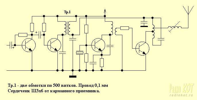

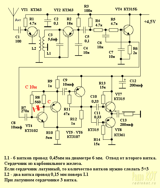

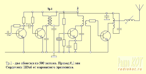

Еще одна задача когда просто хочется попробовать передать что либо по радио хотя бы на несколько метров для начала. Понятно, что нужно купить радиомодули, подать на них питание, подключить антенну и вперед, но это потом, а для начала просто хочется посмотреть, что это такое.
Обычно основная трудность с приемником. С передатчиком как то легче, поэтому решил взять схему самого простого приемника и попробовать. Схема приемника до безобразия простая. Конечно её я не сам придумал. Это по сути схема сверхрегенератора В.Т. Полякова из ж. Радио 2002 год номер 3.
Транзистор работает в барьерном режиме. Частота суперизации задается резистором R1 и конденсатором С3. У меня схема заработала сразу. Признаком работоспособности схемы является наличие импульсов суперизации на эмиттере транзистора. У меня она получилась 100 кгц.
Частота, на которой работает приемник зависит от L1 и С2. Я выбрал частоту 75 мгц. Почему именно её, напишу ниже. Частоту можно измерить частотомером, предварительно отпаяв конденсатор С3 от общего провода. В моем случае при сердечнике из карбонильного железа и без конденсатора С2 приемник перекрывает радиовещательный диапазон и в последствии можно будет попробовать принять вещалки. Без конденсатора и с латунным сердечником приемник перестраивается в пределах 120 – 150 мгц. Нужно будет попробовать авиа принять. Частоту также можно проконтролировать с помощью вещательного приемника отпаяв конденсатор С3

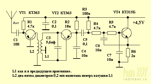

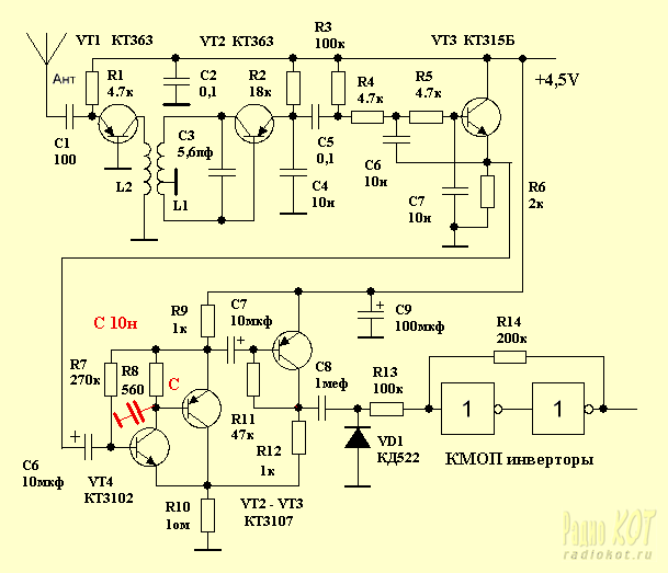

Недостаток этого приемника, это маленькая нагрузочная способность и маленькая величина полезного сигнала, но это уже исправляется с помощью низкочастотных схем, что уже не так сложно, как ВЧ.
Я нагрузил его на схему с общим коллектором, которая заодно является ФНЧ не пропускающий частоту суперизации на вход УНЧ. У меня подавление получилось не совсем полным, но я не стал переделывать ФНЧ, а просто в УНЧ добавил конденсатор «С»
Еще недостаток, но он присущ всем сверхрегенераторам, это изменение частоты настройки при касании рукой антенны, поэтому на входе добавил УВЧ. Данный УВЧ никакого увеличения чувствительности не дает, а только позволяет уменьшить расстройку при касании антенны. Если это не важно, то его можно и не ставить.
На данный приемник можно принимать и аналог и цифру. Сначала попробовал принять цифру.
Кстати в виду маленькой величины полезного сигнала здесь как раз пригодился УНЧ с усилением больше тысячи, схему которого делал раньше.
На выходе УНЧ стоит фиксатор уровня на диоде VD1 и конденсаторе С8. Дальше стоит пороговый элемент. Его можно сделать на транзисторах по схеме триггера Шмита или поставить К561ТЛ1. Я спаял триггер Шмита на двух инверторах. Напряжение срабатывания в моем конкретном случае лучше всего сделать 1,5 вольта, т.к. амплитуда импульсов на выходе УНЧ у меня получилась порядка 3 вольта. С выхода триггера Шмидта сигнал поступает на дешифратор или на логике или на МК. У меня на логике, но здесь я про него не пишу, т.к. в статье как задумано описывается применение биполярных транзисторов, да и схемы я уже «замучился» рисовать. Если дешифратор с частотным разделением, то понятно, что никакого триггера Шмита не нужно, а с УНЧ сигнал подавать на канальные фильтры которые кстати тоже можно сделать на транзисторах. Если хватит терпения, то здесь про них напишу, но думаю терпения уже не хватит.

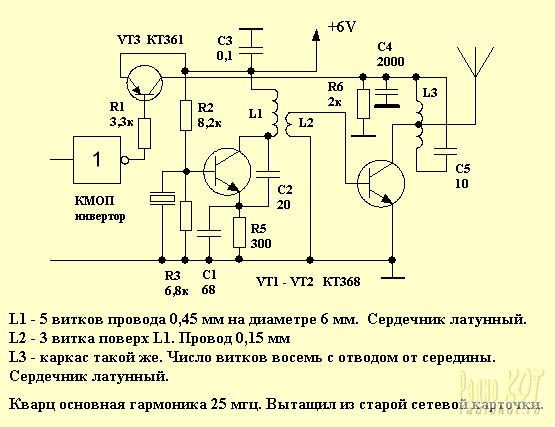

Теперь передатчик для передачи цифры. Схема стандартная. Задающий генератор на кварце с основной гармоникой 25 мгц. Такие стоят в сетевых карточках. В более старых карточках стоят кварцы на 20 мгц. Тогда приемник нужно делать на 60 мгц. В нем можно попробовать увеличить конденсатор С3 в контуре, а лучше намотать катушку с большим количеством витков. Думаю сделать нужно 8 витков с отводом от третьего витка.
Кварц возбуждается на третьей гармонике. Дальше идет усилитель, который коммутируется цифровым сигналом с помощью транзистора VT3.
Не забыть расположить катушки задающего генератора и усилителя под углом 90 градусов по отношению друг к другу.
Особой дальности я не добивался, т.к. не было такой цели. С антеннами на приемнике и передатчике по 10 см в пределах квартиры работает нормально.

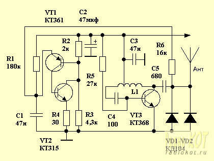

Представляет из себя генератор ВЧ перестраиваемый с помощью варикапов в полосе частот FM диапазона. На варикапы подается пилообразное напряжение. Схема пили такая же, как описывалась в таймерах на аналоге однопереходного транзистора. Для перестройки в данном диапазоне у меня получилось, что нужно подавать пилу с амплитудой от одного до четырех вольт. Нижняя граница устанавливается резистором R4, а верхняя резистором R3. Питание выбрал 9 вольт.
В качестве варикапов поставил два диода КД104А в параллель.
Резистором R5 устанавливается ток транзистора VT3. Чем он больше, тем дальность больше. Я установил 30 ма. Можно поставить два транзистора в параллель и увеличить ток до уровня 50 – 100 ма. Тогда дальность возрастет. Возможно и больше можно, только при увеличении тока нужно контролировать температуру транзистора. У меня не хватило терпения это попробовать, хотя раньше транзисторы в параллель часто ставил. С антенной 40 см нормально глушит по квартире. Антенну лучше сделать 1 метр.
Катушка намотана на каркасе диаметром 6 мм. Количество витков 2+5
Шаг намотки 1 мм. Диаметр провода не критичен. У меня 0,45 мм
В катушку заворачивается сердечник из карбонильного железа. При настройке просто с помощью него устанавливают пределы качания частоты.
Если карбонильного сердечника нет, то можно применить латунный (медный, алюминиевый). Просто увеличить количество витков катушки. Думаю нужно намотать 3+6 витков.
В принципе подобную схему можно сделать на каком либо мощном СВЧ транзисторе и думаю она километр заглушит, но пробовать не стал. Так вообще писанина не закончится.
