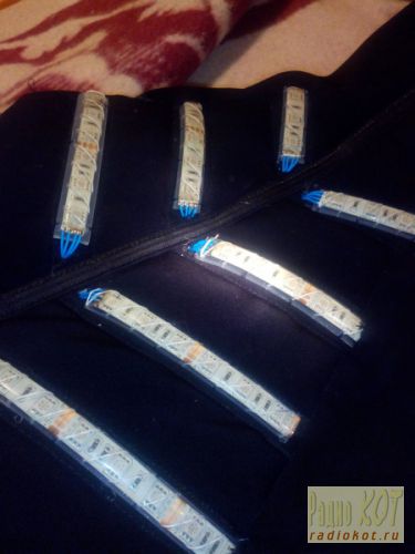

Как такое делается? Да очень просто. Есть у нас основа. Чёрная эластичная ткань, вроде этой:
На неё и нашивается светодиодная многоцветная (RGB) лента. Но есть одна проблема. Хоть лента и называется гибкой, она не предназначена для периодической деформации. Но стоять столбом в костюме тоже не интересно, надо двигаться. Поэтому помните: лента должна быть надёжно зафиксирована на костюме. Ей нельзя перегибаться. Поэтому следует использовать герметичную ленту IP68 (покрытую силиконом + в силиконовой трубке), либо IP 54? но укрепив её снизу.
Я истользовал 54-ю ленту. Наклеивал её на силиконовую основ
у, толщиной 1,5мм, а затем пришивал к ткани. Получалось вот так:
+ питания шёл общей линией, а линии цветов соединялись хаотично. То есть, на одной линии чась лент горела красным, часть синим, часть зелёным. Вот так:
Всего на костюм ушло 10 метров ленты. Для питания я использовал свинцовый АКБ на 5000 мА/ч. Свечение шло через обычный музыкальный контроллер для светодиодных лент.
