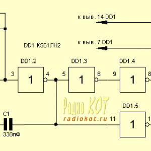

Что бы такого интересного подарить к 9 мая нашему Глубокоуважаемому РадиоКоту? Сейчас весна, много комаров и они порядком надоедают(и котам тоже). Но есть одна схемка, которая может навести страх на комаров. Это ультразвуковой отпугиватель. Схема предельно проста и ее сможет собрать даже РадиоКотенок.
Этот ультразвуковой генератор собран по схеме несимметричного мультивибратора на двух транзисторах  n-p-n и p-n-p типа.
Частота генерации регулируется резистором R1 в диапазоне от 2 до 15 кГц.
Список элементов:
GB1 – 9V «Крона»
SA1 – Выключатель
C1 – КЛС, КТК, КДК 3300 мкФ
R1 – СП, СПО 100 кОм
R2 – УЛМ, МЛТ, ВС 100 кОм
R3 – УЛМ, МЛТ. ВС 10 кОм
VT1 – МП 36 – МП 38 с любым буквенным индексом
VT2 – МП 40 – МП 42 с любым буквенным индексом
HA1 – В1, ДЭМ 4М, ТА
Характеристики:
Радиус действия: 1 - 1,5 м.
Время работы от одной батарейки: 9 – 10ч
Дополнение:
Чтобы увеличить дальность действия и повысить мощность можно заменить транзистор VT2 на П601. Тогда радиус действия увеличивается до 2,5 – 3м.
Но при использовании транзисторов МП 40 – МП 42 прибор получается наиболее миниатюрным и носится в нагрудном кармане куртки или рубашки.
