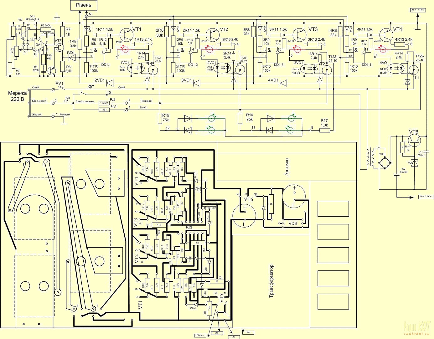

Автор: Иван Сирый Предлагаемый вашему вниманию терморегулятор практически проработал 5 лет и показал себя с наилучшей стороны (по-моему мнению, конечно). Он обеспечивает автоматическое поддержание температуры воды в термоизолированом баке водонагревателя ёмкостью около 100 л, возможность визуальной оценки режима его работы и ориентировочно - температуры воды (при разогреве или большом расходе). Принцип работы схемы основан на свойствах элементов микросхемы К176ЛА3 срабатывать при определённом напряжении на входе. 4 таких элемента обеспечивают 4 ступени мощности на выходе при использовании двух ТЭНов (1 и 1,5 кВт). При большой разнице между заданной и реальной температурой включаются все 4 тиристора и на оба ТЭНа подается полное напряжение сети. По мере уменьшения разности температур отключается тиристор Т1, уменьшая мощность одного из ТЭНов на половину (полпериода) и т.д. За счёт такого принципа управления тиристорами достигается отсутствие радиопомех и минимизируется влияние нагрузки на сеть. Ступенчатое срабатывание элементов микросхемы достигается последовательным включением диодов 2VD1-4VD1 за счёт падения напряжения на диодах. Величина этого падения (и величина ступеней) зависит от типа диодов. Управление тиристорами и гальваническая развязка с сетью выполнены на оптопарах АОУ103В. Выходные цепи оптопар защищены стабилитронами от перенапряжения, хотя на первых порах они работали без этой защиты и не пробивали. Красные светодиоды показывают включение "канала" по цепи управления, а зелёные - о наличии напряжения на силовых выводах тиристоров. По их свечению можно судить о состоянии схемы (ступени нагревания) и её исправности. Если горят все четыре красных светодиода - оба нагревателя включены на полную мощность (и не горят 4 зелёных). Если 3 - один на полную, другой наполовину. Если 2 - включены два нагревателя на половину мощности (для увеличения срока службы ТЭНов). Если 1 - один нагреватель на половину мощности. При включении красного светодиода соответствующий зелёный гаснет и наоборот. Нарушение этого соответствия свидетельствует о неисправности ТЭНа или тиристора.
Транзисторы VT1-VT4 типа КТ501 с любым буквенным индексом. Схема защищает водонагреватель от "сухого хода". Датчик уровня воды в баке (Рівень) в виде электрода из нержавейки обеспечивает снятие напряжения при снижении уровня воды ниже верха ТЭНов. Признаю, что не всё нужное для повторения указано на схеме. Делал просто для себя. Да вот соблазнился прославиться на вашем прекрасном сайте и выдал так сказать на гора. Желающим уточнить конструкцию водонагревателя с удовольствием отвечу. Все вопросы в Форум.
