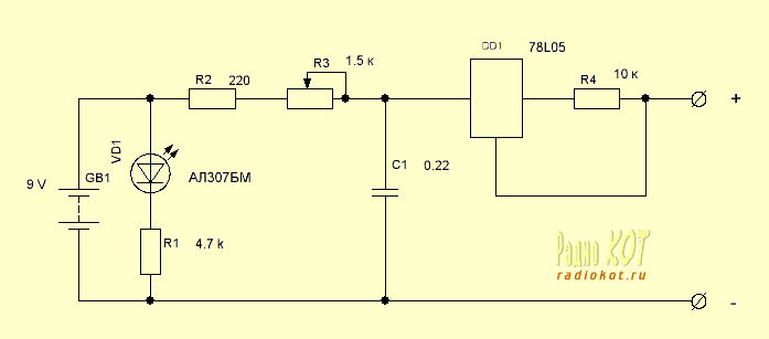

Возможно, вас заинтересует схема прибора для элетрофореза. Физиотерапия. Через примочку, смоченную лекарством,пропускается слабый ток. Технология давняя, описана ещё в "Терапевтическом справочнике" 1951 г.
Отличия от промышленной схемы: батарейное питание 9 V вместо сетевого, и узел ограничения тока выполнен на 78L05 вместо МП25Б.
Элекрофорез, конечно, лучше делать в клинике. Но если она далеко или климат не располагает к походам туда, вполне сойдёт прибор, собранный по предлагаемой схеме.
Схема
Описание:HL1- индикатор включения. На DA1, R4 собран ограничитель тока 3 мА. R4, возможно, придётся подобрать. Ток 3мА- максимально допустимый для данной процедуры. Минимальный -0.5 мА. Рабочий ток - около миллампера. Контролировать ток можно тестером .
Наиболее трудоёмки в изготовлении электроды. Я использовал свинцовые пластины толщиной 0,7-0,8 мм. Ориентировочные размеры 100x40 мм. Изготовить их можно ковкой или прокаткой между стальными вальцами. После изготовления заусенцы убираются мелкой наждачной бумагой. Готовые электроды моются с мылом, протираются спиртом. И можно пользоваться.
Источник питания - батарейка типа "Крона" 6F22.
Длительность процедуры 15-20 минут.
Собственно технология подробно изложена на медицинских сайтах. Поисковик найдёт. Некоторые лекарства вводятся с положительного электрода, но не все. Обязательно надо читать технологию или консультироваться с физиотерапевтом.
