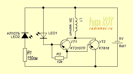

Вот решил прислать свою схему. Городским жителям это может показаться простой игрушкой, но тем, кто знаком с мышами не понаслышке, это может принести какую-нибудь пользу. В погребах, гаражах, частных домах, на дачах и в тому подобных местах нередко заводятся мыши, особенно к зиме. Традиционная мышеловка с пружиной, по-моему, уж слишком брутальна. А некоторые граждане пытаются бороться с грызунами отравой. Но вот незадача: мышки нажрутся, а помирать не хотят, а добропорядочные коты потом ими травятся. Вот я и решил предложить свой вариант мышеловки. Ловить ей можно кого угодно, даже крыс ( а с ними, кстати сказать, не каждый кот справится). Смотрим на схему:
Схема
Она предельно проста. Фотодиод любой воспринимающий ИК диапазон. Отечественных ФД в магазине не оказалось, дали что-то импортное. Как называется - не запомнил. Электромагнит можно сделать самому ( те кто не знает как, бегом в обучалку). У меня лично была готовая катушка. КТ3107 обеспечивает фотодиоду чувствительность, КТ818 нужен потому, что электромагнит, сравнительно мощная нагрузка (мой кушает почти пол-ампера). Без резистора схема реагировала даже на простой свет. Итак, как же все это работает? Да очень просто: делаем корпус, желательно по прочнее, ставим внутри диоды друг против друга, подальше от входа, так чтобы между ними могла пройти мышь, или кого вы там ловите. Над входом магнит с решеткой. Все готово. Не забудьте приманки положить.
Пару слов о питании: источник лучше всего стабилизировать. При падении напряжения может погаснуть ИК диод, при скачке сгореть.
Все было испытано в действии. Мышью-каскадером был хомяк Ваня. Спешу заверить Кота, что он абсолютно несъедобен.
