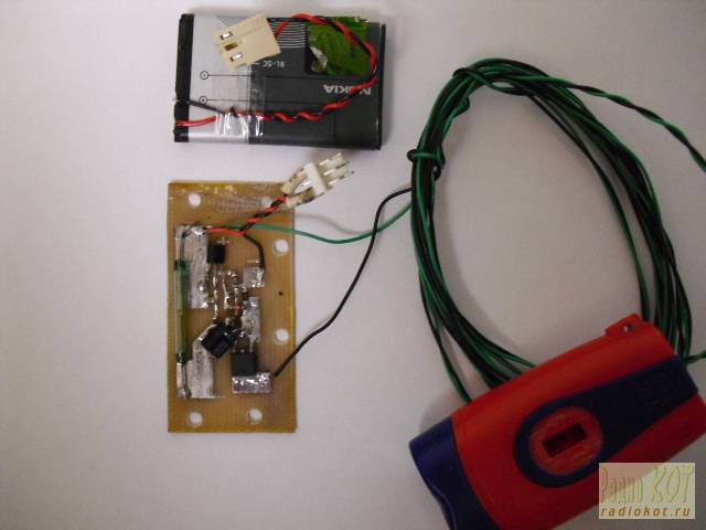

Вот он и озадачил меня сборкой этакого автомата освещения из двух севших китайских фонариков (по два светодиода в каждом), и вздутой батареи от Nokia (по-моему на 1200мА*ч). Больше ничего подходящего у него дома мы не нашли.

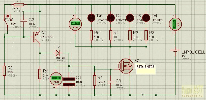

«Теперь нужно собирать макет на соплях, и подбирать номиналы деталей»-подумал я. Тут вспомнилось о том что у меня стоит симулятор Proteus!! За 10мин были подобраны нужные номиналы деталей, и получилась следующая схема.
Фактически схема представляет собой простейший одновибратор на двух транзисторах. В качестве датчика открытия двери используется геркон, выдранный из какого то очень старого датчика разбития стекла, а датчик был где-то честно «скомунизден», все равно б его выбросили на мусор. Когда дверь в санузле закрыта, магнит находится рядом с герконом. Контакты геркона замкнуты. Транзистор Q1,Q2 закрыты, конденсатор C1 разряжен, светодиоды D6-D4 не светятся.
При открывании двери, контакты геркона размыкаются, транзистор Q1 открывается, через диод D1 заряжается конденсатор С1, открывается Q2 и загораются светодиоды.
Если контакты геркона продолжают оставаться разомкнутыми, то транзисторы Q1,Q2 открыты, и свет горит постоянно. Как только дверь будет закрыта, контакты геркона замкнуты, начнется разряд C1 через резистор R1, где-то через 1.5 минуты транзистор Q2 начнет плавно прикрываться, и соответственно свет будет гаснуть до тех пор пока Q2 полностью не закроется. Для того что бы увеличить время свечения –можно заменить диод D1 на диод Шоттки, увеличить номинал конденсатора C1, в случае слишком долгой зарядки С1 подобрать номиналы R7, R8, R6. Самое главное - что бы был минимальный ток разряда батареи в ждущем режиме, в данном случае 2мkA.
В общем - берем Proteus и мучаем схему.
Резисторы R3-R5 стоят внутри китайских фонариков. Транзистор Q2 STD17NF03 выпаян с древней материнской платы, можно использовать любой n канальный мосфет. Потому как этот вроде на 17А, и в санузле можно пару сотен светодиодов запитать.

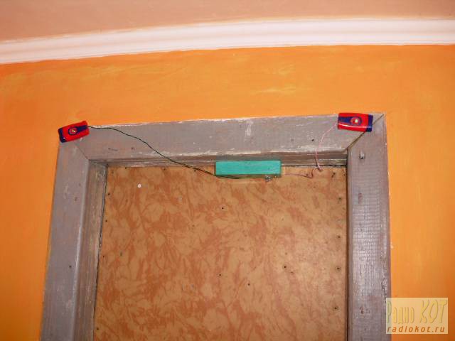

Магнит с креплением выдрат с жесткого диска и прекручен к двери. За коробочкой его не видно.

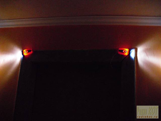

Теперь в санузле сухо и чисто.
Схема работает где ту пару месяцев, и очень всех порадовала.

Печатая плата
Модель для Proteus-а
