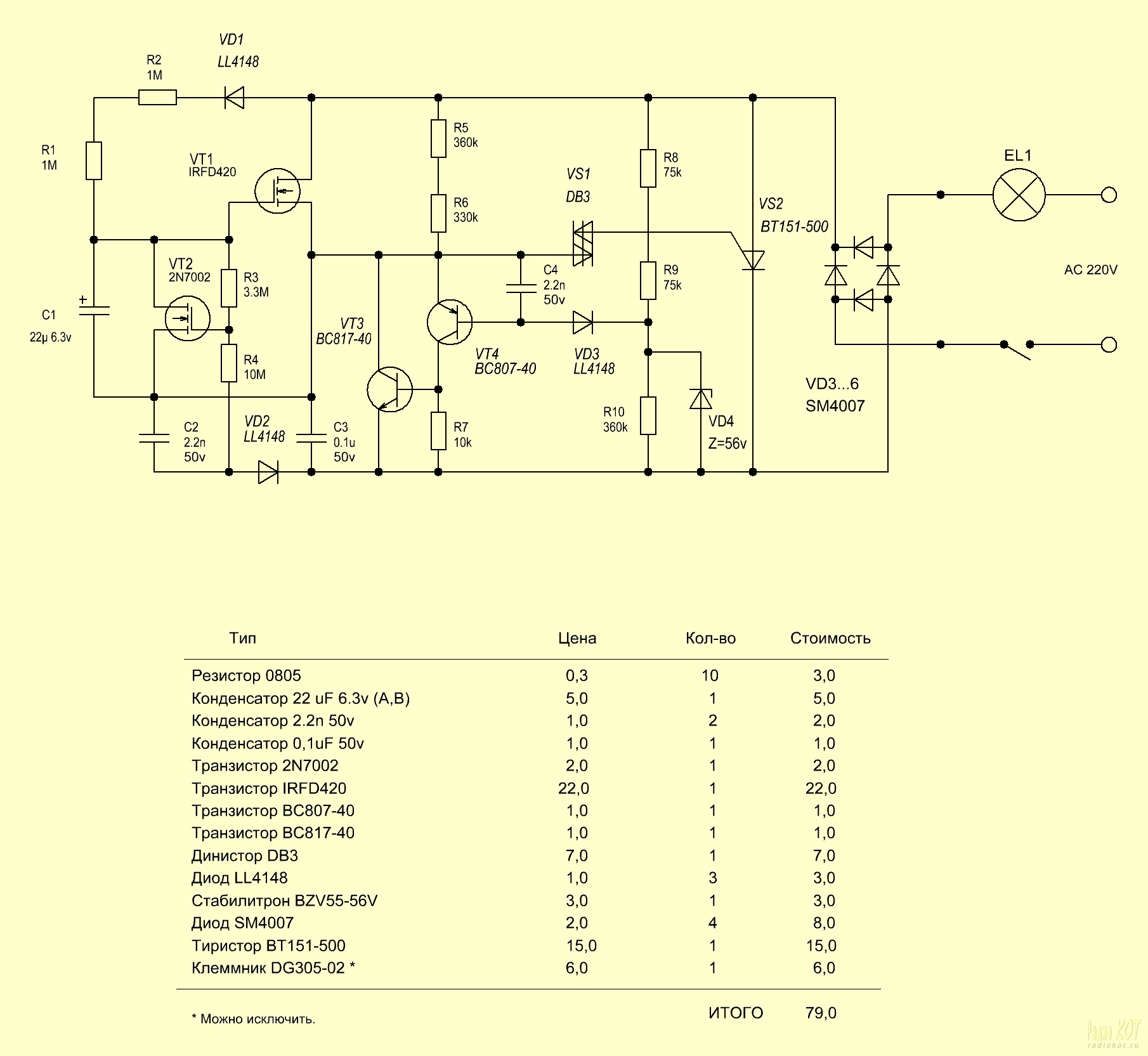

Устройство плавненько включает лампочку накаливания в розетку 220 вольт. Так, чтобы она пореже перегорала.
Схема, список деталей и их цены в местном магазине:
Плавность делает транзистор VT1 вместе с конденсатором C1. VT2 разряжает конденсатор C1 после выключения, чтобы в следующее включение снова произошел плавный запуск. Транзисторы VT3,4 служат для предотвращения отпирания тиристора  в случайный момент времени после подачи питания.
Максимальная мощность лампочки может быть 100 Вт. Если надо 500 Вт, то тиристор надо поставить на радиатор через изолирующую прокладку. А если надо 5 кВт - то это вряд ли. Но попробовать можно.

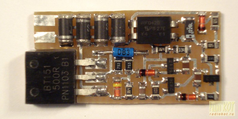

Плата односторонняя без отверстий. Две выводных детали также припаиваются на манер SMD - это динистор и транзистор VT1, ножки у которого надо откусить по самое пузо.
Все детали устройства находятся под опасным напряжением сети, будьте осторожны при наладке. После проверки устройство должно быть помещено в надежную изолирующую коробочку. Или залить эпоксидной смолой. Или замотать его синей изолентой.
Мной изготовлено 2 устройства и они заработали сразу и одинаково.
