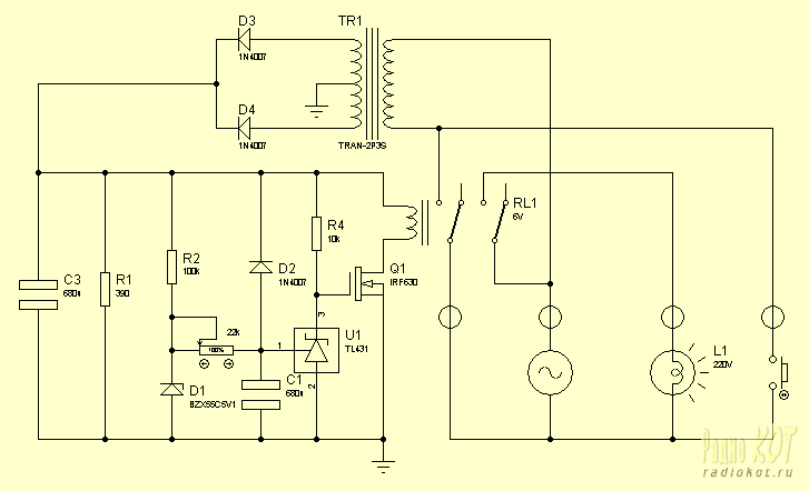

Возникла необоходимость собрать простой таймер для включения освещения в подъезде. Погуглив в интернете и не найдя ничего подходящего пришлось разрабатывать устройство самостоятельно руководствуясь требованиям к простоте устройства, отсутсвии дополнительного питания и потребления в режиме ожидания и соответствии с имеющейся разводкой в подъезде. Первый вариант схемы обсуждался на форуме и был мягко говоря страшненьким и глючненьким. В результате дальнейших экспериментов была разработана следующая схема
В исходном состоянии схема обесточена, контакты реле разомкнуты и лампа L1 не горит.
При кратковременном нажатии кнопки, напряжение сети подается на первичную обмотку трансформатора, выпрямляясь диодами D3, D4 и сглаживаясь конденсатором С3. Времязадающий конденсатор C1 разряжен и напряжение на верхней его обкладке равно нулю. Управляемый стабилитрон U1, выполняющий функцию компаратора заперт, транзистор Q1 открыт положительным напряжением на затворе через R4. Реле RL1 включено, одной парой контактов подавая питание на лампу, а другой шунтируя кнопку, обеспечивая питание схемы после отпускания кнопки.
Резистор R2 и стабилитрон D1 образуют параметрический стабилизатор для зарядки конденсатора C1(сопротивление R2 не рассчитывал). Конденсатор через потенциометр 22кОм начинает заряжаться и когда напряжение на его верхней обкладке достигнет 2.5В, срабатывает компаратор U1, запирая транзистор Q1, который в свою очередь выключает реле. Схема обесточивается, конденсатор быстро разряжается через цепочку D2, R1 обеспечивая готовность устройства при повторном нажатии кнопки сразу после его отключения.
Все детали были использованы из радиохлама, работа симулировалась в протеусе и впоследствии на куске макетной платы подбирались времязадающие компоненты для обеспечения нормального времени задержки. Никакие рассчеты не производились. Печатная плата не разрабатывалась
Понижающий трансформатор - любой на напряжение 7...9В, выковырянный из китайского адаптера(в моем случае он был со средней обмоткой, поэтому использовал 2 диода вместо мостика)
Реле, на напряжение 6В с двумя парами замыкающих контактов, конденсаторы - любые электролитические на необходимые напряжения. Транзистор может быть использован любой другой, как и  биполярный NPN, главное чтобы его мощность позволяла управлять реле. В моем случае был выбран первый попавшийся. Шунтирующий диод параллельно обмотке реле не ставился, т.к. в указанном на схеме транзисторе имеется свой диод, выполняющий защиту от напряжения самоиндукции реле при его отключении. U1 - TL431, LM431, можно выпаять со старого телевизора или старого блока питания компьютера. Реле - любое на напряжение 6В, способное коммутировать необходимую нагрузку
Схема ввиду своей простоты некритична к деталям, работает сразу и нуждается в минимальной настройке - выборе времязадающих элементов для необходимых задержек, в моем случае время включения лампы приблизительно от 20 до 60 секунд.
